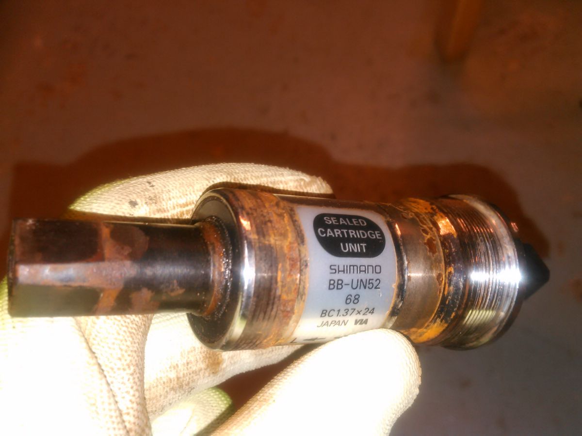

Kasettinavan purku
Onko kuvan mukainen napa purettavissa ja millä keinoin?
Tuo pääty näyttää rympätyltä, ei viitti heti käyttää voimaa jos muutenkin lähtee.
Viestit: 17917
Re: Kasettinavan purku
Rälläkällä mie oon aukassu :mrgreen: Kaks pitkittäis viiltoo, päinvastasille puolille ja varovast ettei laakeriin uppoo kovin syvälle :mrgreen:
Ps. kasettikeskiöksihän sitä on yleensä haukuttu :wink:
Viestit: 4093
Virallisesti se on vain vaihdettava osa, eli ei ole tarkoitettu avattavaksi. Eikä ne kauheesti maksa varsinkin jos verkkokauppoista katsoo.
Viesti Kirjoittaja vetu »
Jotkut mallit saa auki ja huollettua, mutta ei tuota.
biltemasta saa uuden kympillä
Kysymyshän on sen avaamisesta. Liekö jokin muu käyttötarkoitus - esmes sen akselin tiimoilta?
Viestit: 1562
En ole yhtäkään vielä avannut. tässä ei laakerit "lue" yhtään, aattelin että vaihtas vaseliinit ja takas ajoon. mut ei sitte kun ei hajottamatta avaudu.
Viestit: 14260
samuel kirjoitti:
Jos olisivat fiksusti laatineet tuon kasetin, niin olisivat laittaneet -1RS laakerit ja ainoat tiivisteet ulkopuolelle. Sitäpä en tiedä, mutta jos olisi, voisi porata varovasti reiän tuon holkin keskivaiheille ja puhaltaa paineilmaa reiästä sisään jolloin likaisempi rasva karkaisi laakereiden tiivisteiden välistä ulos. Sitten lisää rasvaa reiästä sisään ja paineilmalla puhaltamalla se laakereita vasten sisäpuolelle. 6 mm reiästä saa paineilmapistoolin kaulan sisään sen verran vinoon, että saa rasvan puhallettua puolelle ja toiselle. Sitten vain teipinpala päälle odottamaan uutta huoltoa. :)
Viesti Kirjoittaja Kaitsu62 »
Muistelen, että tuo purkautuu samalla tavalla kuin tavallinen urakuulalaakeri. Rakenteen näkee kun vetää katsojaa lähinnä olevan tiivistelevyn varovasti pois.
