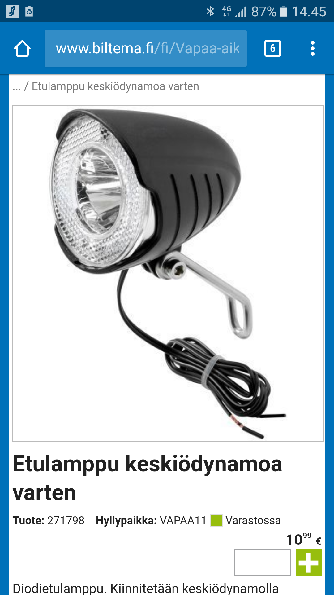

Mä olen ratkaissut asian näin. Harmillisesti akkutoiminen, mutta olen tutkinut noiden kiinalamppujen muuttamista dynamotoimiseksi. Ei viiti joka pyörään ostaa satasen valoa, että näkeekin jotain. Linkin lamppu on Cree-ledlamppu kiinasta, johon on tilattu erikseen 30 asteen linssi. Lippa on putkien armaflex-eristeiden päälle tulevaa putkelle väännettyä muovia. Kiinnike on Biltemasta 30mm rosterinen putkikiinnike.

Kannttaako hirveesti rakentaa tuohon rahaan? Ite oon ainakin tyytyväinen valotehoon ja hintaan.

"Keskiödynamo", joo - koskahan se Biltsu palkkaa kielenkääntäjän? Ai niin: Bilteman keskiöthän ovatkin "vääntiöitä". :roll: "Keskiöt" ovat sitten varmaan napoja.
Määrittele "tyytyväisyys valotehoon", kun se on niin suhteellinen käsite. Näkyminen ja näkeminen on eri asioita. Mä odotan jotain tällaista.
Mulla oli lwb tadpolessa 2kpl 1000 lumenin (litiumiakulla olevaa) cree ledilamppua. Kahden tunnin peruslenkille lähtiessä valot oli kyllä selvästi kirkkaammat kuin biltsun dynamoledi, mutta takaisin tullessa akkuvalot kiiluu himmeästi kuin saunalyhty, koska akut hyytyy pakkasessa aika nopeasti. Biltsun dynamoledi on yhtä kirkas kuin lähtiessä ja siihen olen tyytyväinen.
Täällä päin on kyllä hyvin hankala löytää valaisematonta pyörätietä, niin huomiovalo ominaisuus on tärkeämpi kuin hillitön valoteho.
