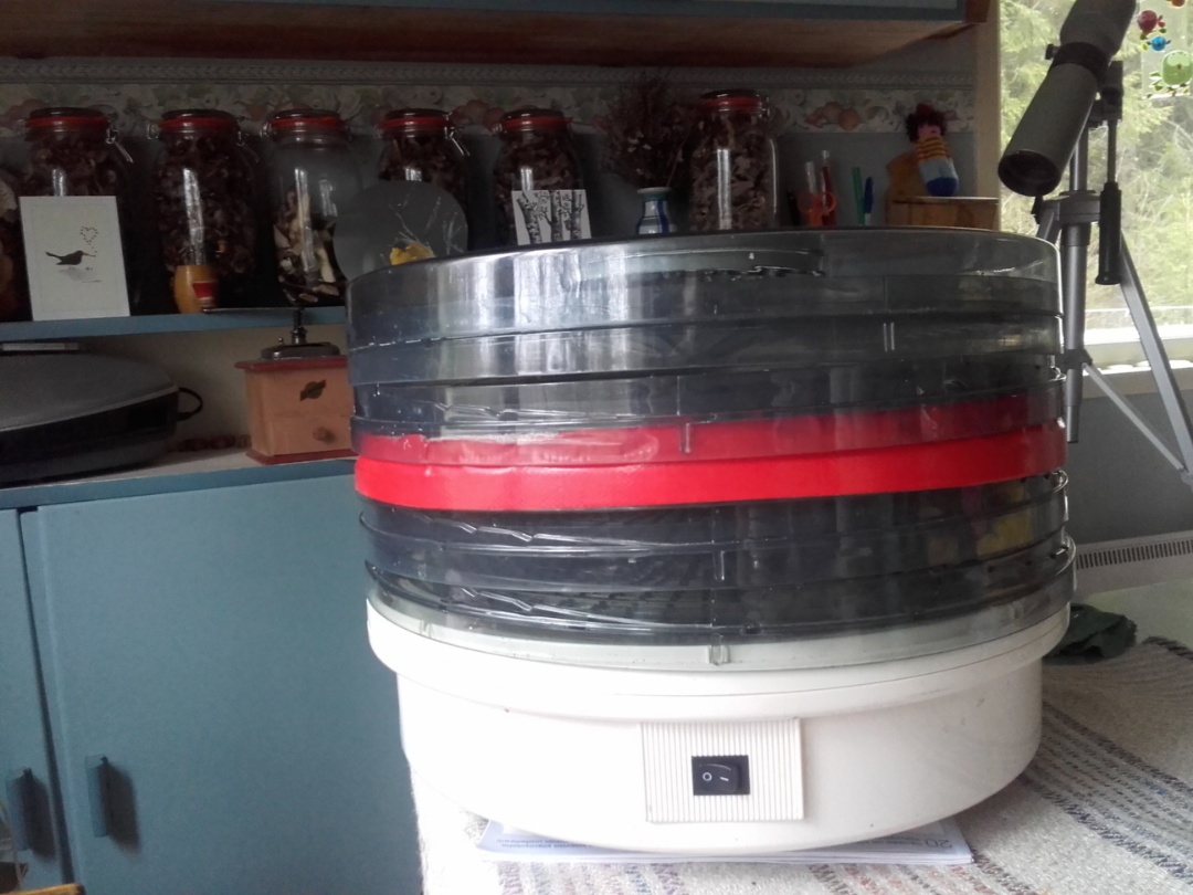

Sienikuivuri otti ja lakkasi pelaamasta, tai se tuuletin, olihan tuolla jo ikää ja nyt pyöri tehokäytössä reilut pari kuukautta melkein tauotta.

Jos vika ei ollut laakereissa, eli ei pitänyt pahaa ääntä ennen pysähtymistään, niin ei tuohon oikein muu vika voi noin tulla kuin hiilien kuluminen loppuun tai johdon poikki väsyminen. Laitapa kuva kuivurista, niin opastetaan vaihtamaan hiilet –vai oikeastiko haluat uuden kuivurin. Puhaltimen hiilet maksaa pari euroa. :)

Kuten kuvasta näkyy niin on toi jo vähän elämää nähnyt kun yksi taso on jesarilla kasassa :oops: ja kun se on pieni/ei säätöjä niin ajattelin satsata uuteen, jotain 200 litraa siinä on tänä syksynä kuivattu sieniä ja omput päälle :mrgreen:
Jos jostain pitäisi lyödä vetoa niin hiilivika siinä varmaan on mutta kun eilen laitteen avasin ja tuuletinta käsin pyörittelin niin ei se minusta kovin jouheasti pyörinyt. Perintökalleus ja mullakin on käyttötunteja tullut ihan kiitettävästi.
Jotenkin joku metalliritilöillä oleva houkuttaisi kun tuommoisen muovitason saa yhdellä tiputamisella rikki :(
