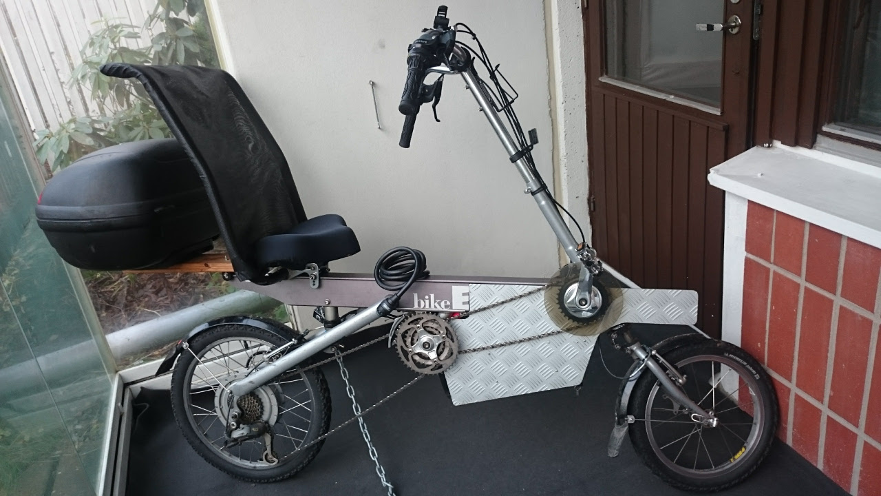

Nojapyörä BikeE FX vuodelta 2002 + moottori Crystalyte ("406") 400W v. 2008 + akku Li-ion ("OEM") 48V x 17,6Ah = 845 Wh v. 2015
Käytännöllinen, ketterä ja nopea.
Vaatii liikennevakuutuksen: Sähköpyörä alle 1kW.
Huippunopeus tasaisella kaasu pohjassa polkien 40 km/h.
Ajomatka 60 km keskinopeudella 30 km/h hikoilematta. (Ajomatka on mitattu kauan sitten. Pitäisi mitata uudestaan.)
Seisontatuki (kiinnitetty takahaarukkaan, ei kuvissa).
Helppo lähteä liikkeelle myös ylämäessä, koska moottori ei vaadi polkemista toimiakseen. (Pyörimisanturi löytyy, mutta ei ole asennettu. Polkuvoimaan reagoiva kaasu olisi kätevä - en tiedä onko mahdollinen liittää tuohon moottoriohjaimeen.)
Kaasupainike (portaaton) on ergonomisesti oikean peukalon alla. Kyytiin noustessa on vaara tökätä kaasua polvella.
(Kaasuvivun vieressä olevan aluslevyn tarkoitus on pitää välimatkaa vaihteenvalitsimeen, koska siinä on kiinnitysruuvin kannan kohdalla muhkura, johon kaasuvipu takertuu ilman aluslevyä.)
(Kaasuvivun aksiaalisen välyksen takia moottoriin menee jatkuvasti noin 1% teho tuhlaten sähköä aina kun virta on päällä. Mahdolliset korjaukset välykseen:
Leikkaa muovilevystä C-muotoinen pala, ja kiinnitä se liimalla tai kaksipuolisella teipillä vaihteenvalitsimeen. C:n kolo tulisi muhkuran kohdalle. Kaasuvivun liikkuva osa pantaisiin nojaamaan C:n kylkeä vasten.
tai
Löydä puolisen milliä paksu aluslevy, joka sopii kaasuvivun liikkuvan osan ja sen rungon väliin akselille. Sisä- ja ulkohalkaisija ovat lähellä toisiaan. Vaikeutena on painaa se putkella akselille, joka on jaettu väkäsiin, jotka pitävät liikkuvaa osaa akselilla.

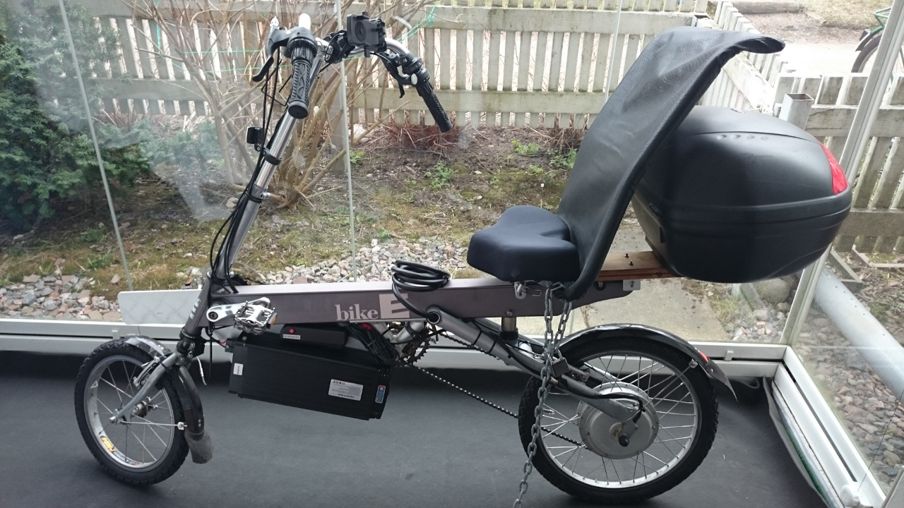

Käyttöjännite 48 V (virtakytkimen jälkeen) on johdotettu rungon sisälle GPS-varaspaikantimen sisäisen akun lataamista ajatellen.
Akussa on takavalo, varausnäyttö ja kantokahva. Paino 8 kg. Akun lukko/virtalukko on alapuolella etupäässä. (Akun avaimen ja muiden avainten välinen liitin vaatii ulkoputken laipasta vetämisen sekä yhteen liittäessä että irrottaessa. Vaatii sorminäppäryyttä.)
Latausliitin on akun päällä etupäässä. Takavalo kytketään päälle varausnäytön napin pitkällä painalluksella.
Pikalaturi 5 A, 250 W, LTX LT250-13M, jossa on äänekkäästi kohiseva jäähdytyspuhallin. Kytke akku ensin, tai akun liitin kipinöi jännitteisenä. Laturi lataa akun aivan täyteen (54,6 V), mikä ei ole hyvä talven yli säilytykseen. Akun keston kannalta paras säilytysjännite on noin 51 +-1,5 V (40-80%). Paras säilytyslämpötila on +10°C.
Li-ion-akun hoito-ohje: https://fi.quora.com/Miten-puhelimien-j ... K-Hiltunen
Koska Li-ion-akku tuhoutuu mennessään tyhjäksi, ja koska se vajuu hitaasti ilman kuormaa, tyhjäksi ajamisen jälkeen akku kannattaa ladata mahdollisimman pian. Moottoriohjaimen minimijännite 42,5 +- 0,5 V jaettuna 13 kennolle = 3,3 V/kenno, eli noin 5% varaus. Ilman sähköä polkeminen on raskasta mm. vapaakytkimettömän suoravetomoottorin takia.
Akun irrottamiseksi avainta pitää painaa sisään ja kääntää samaan aikaan. Tämä ominaisuus estää vahingossa irrottamisen virtaa päälle-pois käännellessä. Tässä tapauksessa se ei irtoa vahingossa, vaan vaatii jalalla tönäisyn lähteäkseen liikkeelle, koska käytin sähköteippiä molemmin puolin kiinnityskiskon välyksen poistamiseen, ja se teippi tarraa kiinni itseensä ollessaan paikallaan.
Vara-akkuja: https://www.delongbattery.com/48V-E-Bik ... 90313.html
Täysjousitus, tosin etujousen liikevara on vain 40 mm, mikä riittää käärmeenpuremien estoon. Takajousitus on erittäin pehmeä ja pitkäiskuinen. (Takajousen yläpään kiinnityksessä on välys, jota ei kuule kuin töyssystä hypätessä, joten en ole vaivautunut poistamaan sitä.)

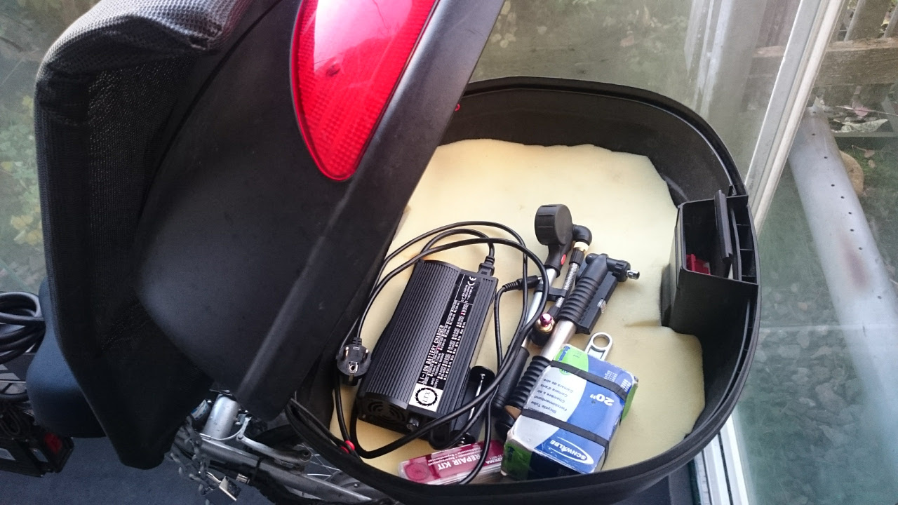

Irrotettava perälaukku Givi Simply Monolock, 45 litraa muistaakseni. Sadetiivis kumitiivistein. Vaatii avainta mennäkseen lukkoon, etteivät avaimet unohtuisi sisään. Vaikean näköinen murtaa auki. Pikakiinnitys tarakkaan. Joitakin naarmuja. Alapuolikkaan pohjassa etuvasemmalla on porattu reikä. Kaipaa pehmustekerrosta sisäpintaan kolinan vaimentamiseksi - annan mukaan palan sinistä mattoa sitä varten. En ole varma perälaukun muovilaadusta, eli mitä liimaa kannattaisi käyttää.
Kun perälaukku on tupaten täynnä, lukko ei aukea normaalisti nappia painamalla, vaan napin painamisen jälkeen pitää painaa kantta kiinni päin, jotta salvan jousi pystyy irrottamaan sen kannesta.
Tarakka on lämpökäsitelty lauta. (Kannattaisi asentaa perälaukku alemmaksi jollakin paremmalla menetelmällä, ettei kansi avattaessa osuisi selkänojaan.)
Ethän nosta pyörää perälaukusta, koska siten rikoin alkuperäisen alumiinisen kiinnikkeen BikeE:n rungon kiskoon. Tein uuden paksummasta materiaalista, ja panin sen tarakan etupäähän kantamaan painoa, ei nostoa. Pyörää on tarkoitus nostella penkin istuinosan takareunasta ja ohjainkannattimesta.
Perälaukkuun on enää yksi alkuperäinen avain - yksi on katkennut - pitäisi teettää kopio.
