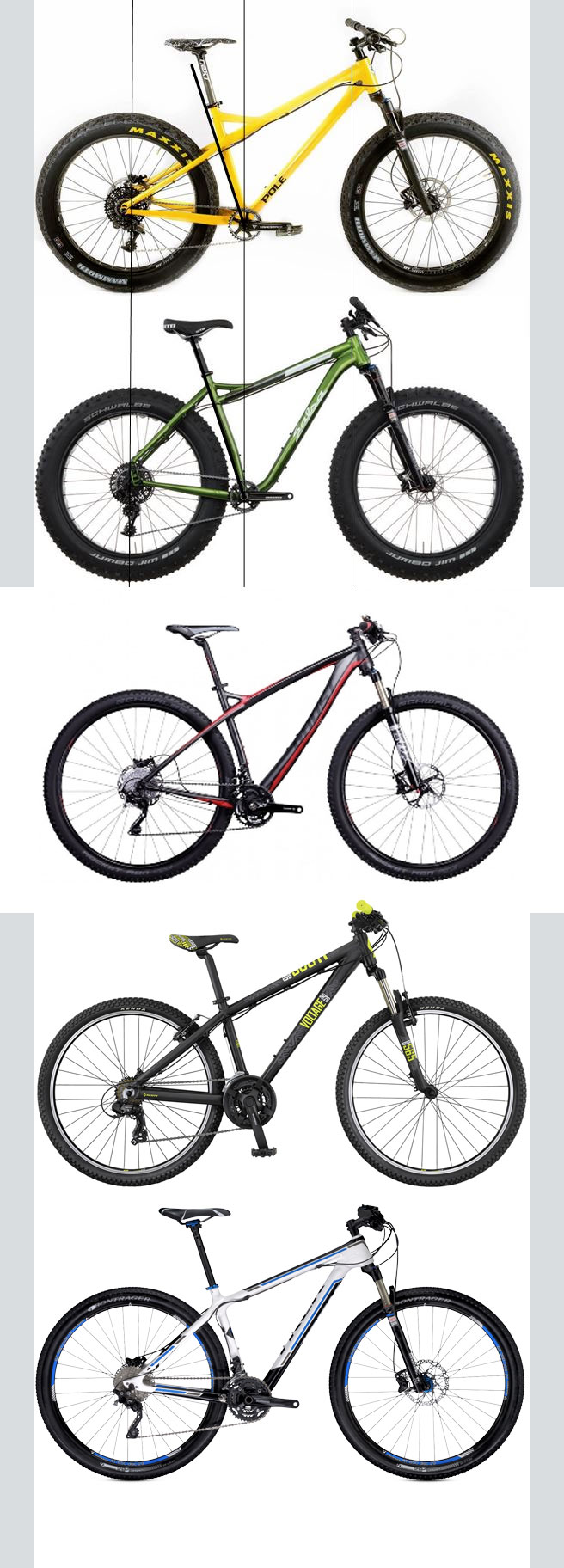

Re: CNC-koneistettu alumiinirunko, Pole Machine
Eli entistä kauemmas mukavasta CF-geometriasta?
Öh tota. Ei nyt niin hirveen omintakeiselta ja erikoiselta näytä vai enks mä vaan tajuu. Hain siis hakusanalla maastopyörä ja otin siitä kolme mitäsattuu verrokkia. Noi on ehkä toki jotain halpiksia, mutta silti.
Viesti Kirjoittaja Puusilmä »
Joo, et tajuu. Ero on ilmiselvä, jopa puusilmälle. :wink:
