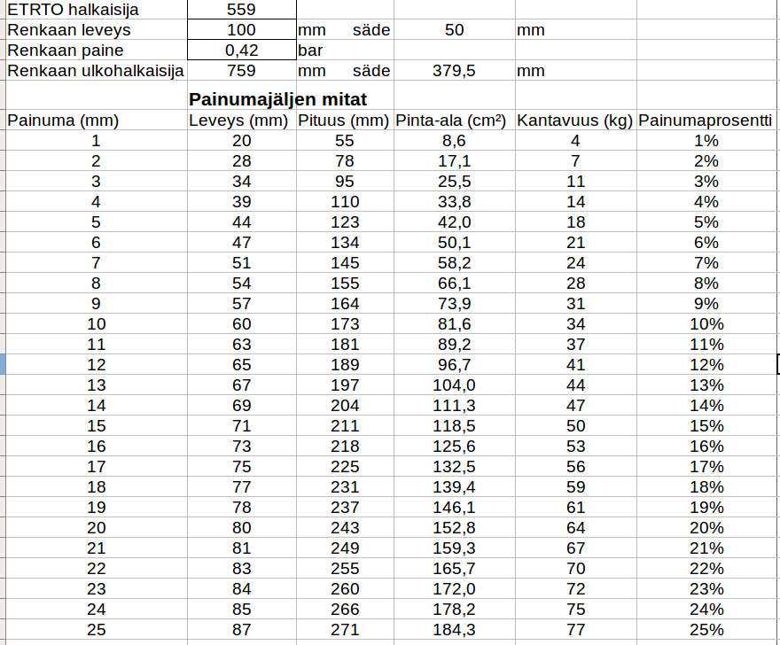

Monella läskipyöräilijällä näyttää olevan ongelmana rengaspaineiden mittaaminen; paineen laskeminen liukkaalla kelillä ja nostaminen takaisin sopivaksi. Painemittarit eivät toimi oikein luotettavasti matalilla paine-eroilla.
Renkaiden paineita ei kuitenkaan säädetä paineen itsensä takia, vaan renkaan painumaa käytetään nielemään epätasaisuuksia, toimimaan jousena. Renkaan painuma on siis se primäärinen tavoite, ei paine itsessään.
Laadin laskentataulukon, jolla voi laskea renkaittensa painumia ja tehdä sitten päätelmiä. Jos joku keksii keinon, miten helposti mitataan rekaan painuma kuskin kiivetessä pyörän päälle, voi tällä taulukolla laskea, mitä painetta tuo painuma vastaa.
Kaikenkaikkiaan renkaita käytetään tyypillisesti noin 15% renkaan leveydestä painumalla. Tuolla painumalla ne joustavat sopivasti ja rullaavat hyvin. 100 mm läskirenkaalla 15% painuma on 15 mm. Tuollainen matka on melko helppo mitata viivottimella tai jollain muulla vastaavalla pituusmittaukseen soveltuvalla järjestelyllä.
Millin yli-/alipainuma tarkoittaa tuossa 0,4 bar ja 50 kg pyöräkuormassa parin kilon kantavuusmuutosta, tai 0,02 bar paineen muutosta. Aika tarkan mittarin tästä siis saisi, jos korkeusmittaus kuormalla ja ilman onnistuu kätevästi.

Kolmeen kehystettyyn ruutuun syötetään tietoina vannehalkaisija, renkaan leveys ja rengaspaine. Muut lasketaan.
Malli näyttää komanneksen liian pientä painumaa.
Tutkin tuota laskentataulukkoa eilen, mutta en osannut korjata suoralta kädeltä. Tuo malli on kirjoitettu toroidileikkauksen pinta-alaoista. Eli tavallaan jäykän renkaan ja tason (tie) leikkauksen pinta-alan mukaan. Todellisuudessa akseli painuu renkaan painumisen tietä vasten tasaiseksi lisäksi myös vanteen puolelta. Renkaan poikkileikkaus muuttuu soikeaksi. En kuitenkaan eilen keksinyt tapaa mallintaa tätä, niin en sitä vielä korjannut malliin.
Näyttäisi siltä, että vanteen puolen painumaosuus on noin puolet tien puolen painumasta. Yritän laatia mallin myös vanteen puolen painumalle. Sitten pitää vielä sovittaa malli mittauksiin. Älkää siis sellaisenaan käyttäkö tuota laskentamallia akselin painuman mittaamiseen.

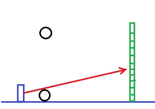

Onnistuisikohan tuo Jukan kapulatemppu valolla ja varjolla. Vanne varjostaisi valoa ja lukema saataisiin seinästä varjon reunan korkeudesta. :?

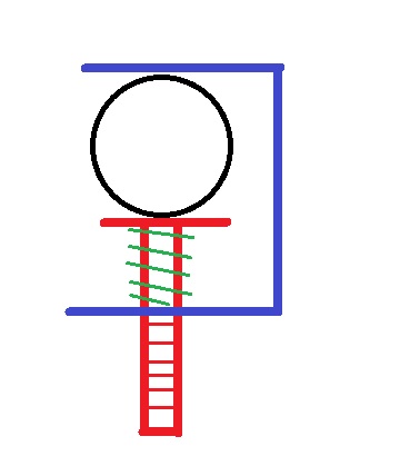

Painauman voisi mitata myös jousikuormitteisella puristimella jossa asteikko. Ois helppo käyttää kun puristetään renkaaseen ja näkisi suoraa rengasta täytettäsessä asteikon, ilman että tarvii rampata eestaas pyörän päällä.
Ei tarvi kuin lattaruadasta väännetyn C-koukun, siinä reikä pultille ja pultin varressa sopiva jousi. Näkyviin jäävien kierteiden määrästä näkisi rengaspaineen.
Viestit: 14357
Re: Renkaan painuman laskenta
Muuten hyvä, mutta vaatii kovat näppivoimat ottaa tuo mittauksen ja täytön jälkeen pois päältä. Jousen pitää puristaa summittain 50 kg painon verran. :shock:
Viestit: 14357
ED. Tai joo, eihän tuolla tarvitse puristaa koko rengaskuormaa, mutta mitä enemmän puristaa, sitä vähemmän vaikuttaa renkaan rakenne ja tarkkuus paranee.
Minulle juolahti mieleen laser, mutta kyllä sentään ihan tavallinen led-taskulamppu on tosiaan tässä parempi. Pikatestissä toimii aika hyvin, nyt kun on pimeääkin... Pelkkä ledi olisi parempi, koska se on ilman heijastinta valolähteenä pistemäinen.

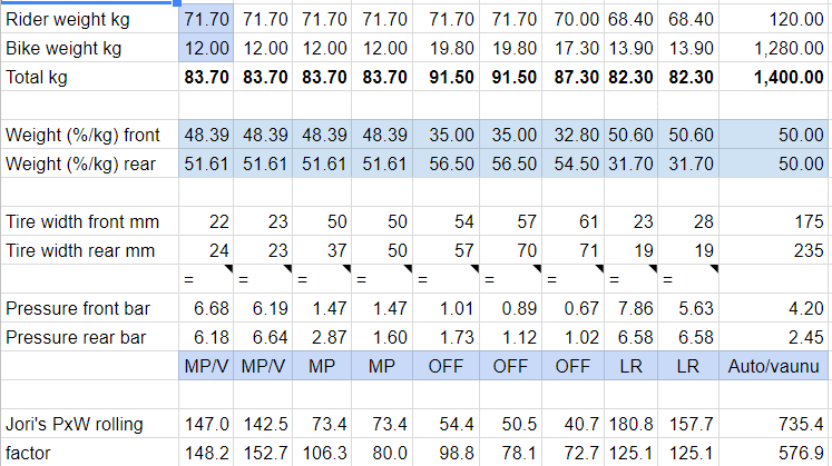

Hyvä juttu !
Itse väsäsin joskus vuosia sitten Google Sheets -laskentataulukon tekemään juuri tämän. Siihen syötettiin painon jakautuma etu- ja takapyörien kesken (joko prosentteina tai vaakaa käyttäen kiloina), ja sitten renkaiden tiedot ja mahtava formula laskee 15% painumalle optimaaliset paineet.
Tuon voisi laittaa jakoon, tai vielä parempi paskarrella JavaScript:llä yleislaskimen, jos kiinnostusta käytölle löytyy.
Jotta toiminnan osittaisenkin järkevyyden saisi selville, napsuttelin myös sarakkeen 1-akseliselle asuntovaunulle ja Chevy VAN:n rengastukselle ja aika tarkkaan suosituspaineet tämäkin laski niille.
