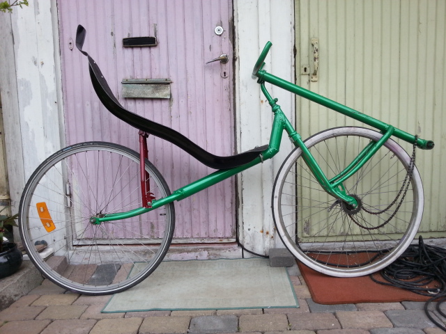

Käviskö tuommonen? Ei oo tullu ajettua hänellä.

Re: jollai nojakkirunko myynnis 200€ rol ?
nojakkifoorumi kirjoitti:
iha vai arviolt kuinka pitkäl runko olis istuva muuntelemat ?
Niin tuossahan ei oo muuta säätöö ku penkin siirto. Ite oon 185cm pitkä. Veikkaan, ett 180-190cm pitkälle pystyy ainakin säätämään.
Etuhaarukkaa joutunee levittämään mutt se ei ole ongelma. 622mm kiekot on kuvassa, jarrutappeja ei taida olla - jalkajarrullinen napa olis siis helpoin.
Penkin pidän mielelläni ite ja kiekotkin jos niitä ett tartte

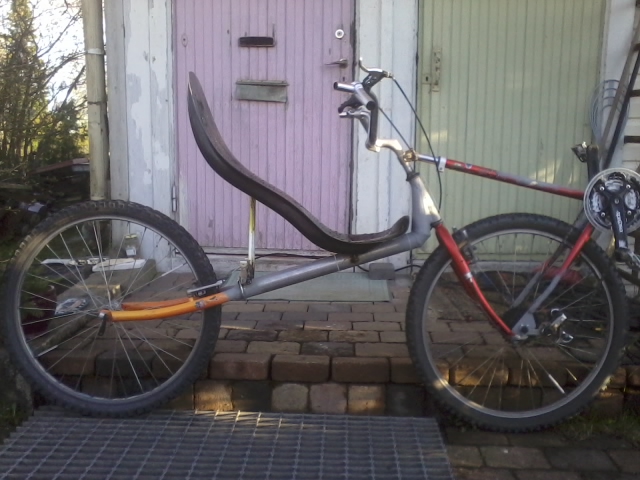

oon 173cm mut mul ei oo hitsivälineitä eikä tiloi hitsailla, liukutuubi lisäis enempi etupainoo, pitäis kai oll säädettävämpi malli,
kai koetan väsäillä kokonaa hitsittömä versio joka vaikuttais oleva helpoi versio.
Ratkasevaa tietyst jalkojen pituus.
katoi vile 28" rungol istuime kanssa ja alko tuntuu ett homma toimis ku polkimet ovat alempana edes jollo tuntuu ett etupää ohjauski kevenee ku kampie paino alempana, ett kammet voi laskee alemmas renkaa etee tarvi liittää etee jatkopala, pitkie kampie kans etee tarvii vähintää 24" renkaa eikä tällöi 26" rengas toimi 170 cm ellei runko salli tai lyhyemmät kammet, kaikki osat ovat raskaimmat järeimmät mahdollimmat jämäfillareide raakapaa jollo jos toimii hyvi nii malli toimii pienemmil osil myös,
etuputki täytyy nostel ylemmäs ohjaustangossa mitä alempana kammet o joka sama piirre kui PW rungos o näkyvis mut tuntuu toimiva.
Kyllä 559mm (26") kiekkokin toimii jos tekee mbb:n. Rämpsälänojakin tein aikanaan ja muistelen kuskin olleen alle 170cm.
Viestit: 17925
Rämpsälämbb
Rämpsälämbb
Kompakti pyörä ja 173 senttiselle, keskiötä voinee siirtää eteen ja alemmas.
Kun tää on muuttunu rakentamiseks, pitäskö keskustelu siirtää rakenteluketjuun?
ainut rajoittava tekijä tuossa o kampie pituus ja 29" normipyörä runko mut tuntuis pelaava 24" renkaal pitkie kampie kanssa tai säätäe 26" saattais toimii myös mut liia jämti ois,
ootko viel myytiaikeis ?
aihee voi siirrel toki.
En tiedä ymmärsinkö kommentiasi mutt mbb:ssä ei oo väliä kampienpituudella - paitsi kannattaa valita tietyst lyhyet jos mahollista ;)
