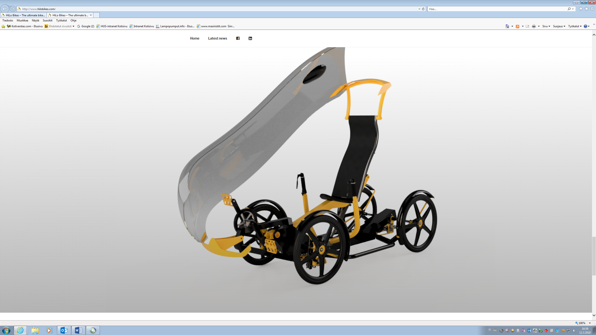

Penkki nousee ylös, ilmeisesti ideana helppo kyytiin meno mut en tajuu miten se helposti tapahtuu? Mihin jalat? Varsinkin jos liikuntarajotteita?
Re: Hilobikes
PW kirjoitti:Penkki nousee ylös, ilmeisesti ideana helppo kyytiin meno mut en tajuu miten se helposti tapahtuu? Mihin jalat? Varsinkin jos liikuntarajotteita?
Taitaa olla hydrauliikkaa ja penkkiä voi säätää siinä istuessa, mutta joku pumppu siinä pitäisi olla.

Voisin kuvitella että tuossa hyödynnetään maastopyörissäkin tuttuja hissitolppia. Toimii kuten hienoissa toimistotuoleissa, eli kaasujousi
Re: Hilobikes
Wacky kirjoitti:Voisin kuvitella että tuossa hyödynnetään maastopyörissäkin tuttuja hissitolppia. Toimii kuten hienoissa toimistotuoleissa, eli kaasujousi
Spekseissä lukee ”Manual hydraulic”

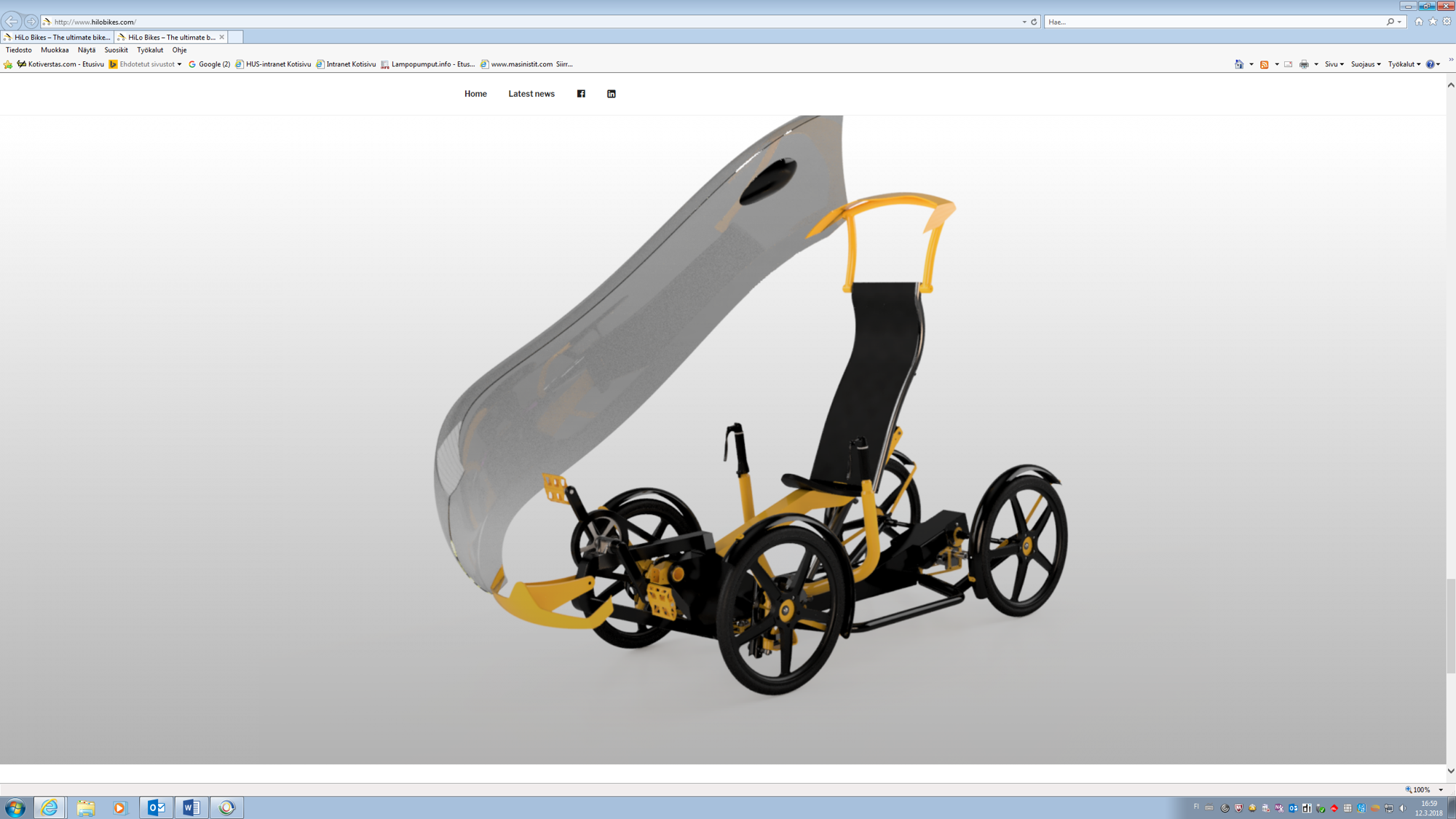

Kuva on kiva niin ei jokaisen tarvitse erikseen kurkata.
Siellä lukee että voidaan ajaa korkeana turvallisesti ruuhkassa tai nopesti matalana. Tilanteen mukaan voidaan siis valita korkea tai matalapyörä.

Mikähän on ollut syynä nostaa keskiö noin korkealle. Jo varpaiden verenkierron ja sylikulman vuoksi kannattaisi se olla alempana. Myös ohjauskahvat ovat liian korkealla.
Re: Hilobikes
Korkea keskiö ja ylipitkät kahvat on sitä penkin yläasentoa varten. Lopputuloksena, asento ei ole paras mahdollinen kummassakaan tilassa
Edit: tässä pitäis olla se Avuksen hydrauliohjaus, jolloin kahvat vois liikkua penkin mukana.
Re: Hilobikes
Ei kai tuossa keskiö ole mitenkään erikoisella korkeudella edes ala-asennossa. Kuvasta kun katsoo näyttää että eroa parisenttiä enemmän kuin kammen mitta eli jäänee alle 20 sentin. Monessa nojakissa korkeuseroa on paljon enemmänkin. Yläasennossa taas penkki on keskiötä korkeammalla.
Re: Hilobikes
Mielenkiintoinen konstruktio. Pyörät on 20 tuumaa, sivukuvia katsellessa keskiö on lähellä pyörän ylälaitaa eli lähellä 50 cm. Tuossa ruotsalaisen tekn. yo:n linkissä keskiön korkeus on neljässä trikessä välillä 35 - 39 cm, eli korkealla tuossa on. Minusta tuo vaikuttaa jo lonkkakulmaan häiritsevästi, mutta kyllä tuohonkin voinee tottua kun aikansa kampia vimputtaa.
Re: Hilobikes
Eihän pelkkä keskiön korkeus maasta kerro lonkkakulmasta yhtään mitään. Penkin korkeus ja nojakulma vaikuttavat myös lonkkakulmaan. Mulla on esimerkiksi pyörä, jossa keskiö on liki 90 sentissä ja siinä on loivempi lonkkakulma kuin tuossa kuvassa
Otsikon pyörässä näyttää vielä olevan säädettävä lonkkakulma(pelkän selkänojan kallistus).
Re: Hilobikes
Juurikin noin mutta katselin tuota sivuilla jäljempänä olevaa kuvaa ja yritin liittää sitä mukaankin. Lonkkakulman saaminen oikeaksi vaatii siis hyvin loivan selkänojan asennon. Lisäksi on vain 72 cm leveä ja noin korkealla painopiste...
- Viestit: 2075
- Liittynyt: 05 Syys 2006, 17:06
- Paikkakunta: Hamina
- Viesti:
Re: Hilobikes
Perusasetuksissa on joko liian korkea tai matala. Toivottavasti väliasennot ovat mahdollisia.
