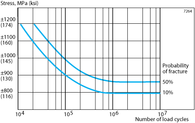

Ralii kirjoitti:
Oon nyt 5000km ajanu kahdella halvalla sähkö ja sähköistetyllä fatilla joista 2000km 1kw moottorilla ja ei oo ollu mitään tollasta ongelmaa.
Kyse on paljolti kuormasta, joka pyörän päällä kulkee. Puusilmä on sinua selvästi pidempi ja painaa 40 kg enemmän.
Pituus siirtää painoa takapyörälle ja ketjut ovat painosuhteen verran kireämmällä. Väsymisilmiöt ovat siitä erikoisia, että korkeimpien kuormitushuippujen määrä dominoi väsymisnopeutta. Tässä tapauksessa noiden jännityshuippujen suuruus Puusilmän pyöräillessä on noin kolmanneksen korkeampi, joten väsymisnopeus on aika paljon rajumpi.
Käyrästä voi havaita, että suurimpien (1200 ja 900MPa) jännitysten suhteen kolmanneksen suuruinen kormituksen nosto pudottaa kestoiän kymmenykseen. Periaate on sama pienemmilläkin jännityksillä. Jännitystason lasku 1066 MPa 800 MPa parantaa väsymiskestoa 15-kertaiseksi.
No, nuo koskevat vain kuormitushuippujen määrää. Tavallisesti jännitystaso pysyy paljon alempana ja enimmäkseen väsymisrajan (vaakasuora) alapuolella. Mutta hyvin näkyy, miten paljon vaikuttaa kolmanneksen kuormitustason lisäys. Paljon.
Joo, on suuri nuo jännitykset. Kuva on Sandvikin erikoisteräksestä, mutta käyrien muoto on sama kaikille teräksile. Alumiinilta ja ruostumattomalta teräkseltä puuttuu tuo vaakasuora osuus.
