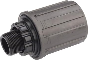

Saakohan tuohon sarjaan vapaaratasrunkoja helposti varaosana? Tuollainen nopeampi takamoottori sopisi hyvin joustokeulan kaveriksi omaan pyörään.
E: Paljonko muuten painaa moottori ilman pakkaa?
E2: Tätä osaa tarkoitan, minkä päälle pakka tulee ja sisällä on vapaaratasmekanismi: http://www.google.fi/search?q=free+hub+ ... HU-6CB8Q_w

Mikä on vapaaratasrunko?
Moottori painaa luokkaa 5kg.

Vilijami kirjoitti:Mikä on vapaaratasrunko?
Kannattaa opetella takanavan osat sentään jotta tietää mistä puhuu.
