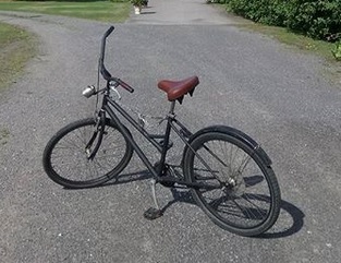

Kaveri valitteli kun hänen mummomankeli ei ole yhtä kiva kruisailla kuin hänen äitinsä vielä vanhempi naistenpyörä.
Täällä kun j-viiret on kovin kehunut cf- geometriaista pystäriä, niin ehdotin jos kokeiltais sellasta kaverin pyörään. Se kun ei vielä niin vanhaa perua ole että kauheaa häväistystä tulisi samalla tehtyä.
Kaveri suostui ja aamupäivästä hetken rapsuttelin hilsettä ja ehkä tunnin hääräilin niin sai mummis huomattavasti letkeämmän ajoasennon.. Saa nähdä mitä mieltä omistaja tulee virityksestä olemaan!..

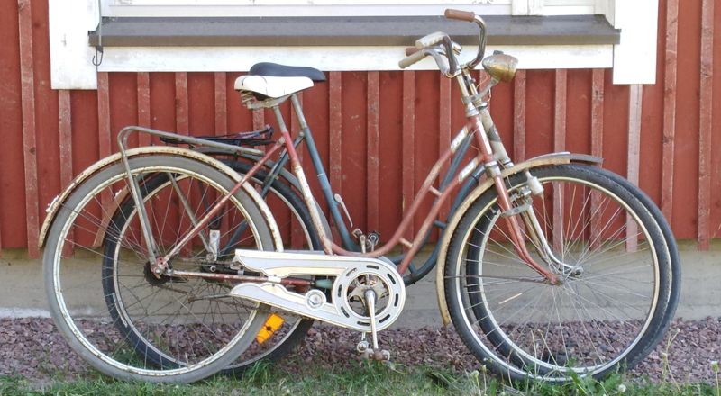

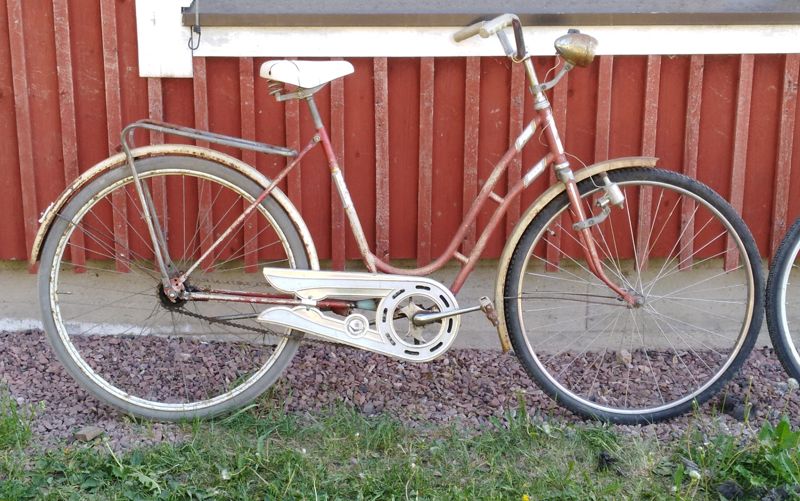

Vertailu hyväksi havaittuun

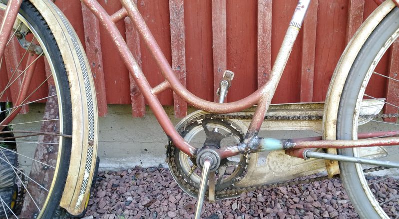

Keskiön siirto tapahtui irrottamalla se etupuoleltaan no 10.cm päästä ja pyöräyttämällä kaikessa yksinkertisuudessaan ylösalaisin.
Ajoasennon madallus ja samalla hienoinen ohjauskulman loivennus syntyi jatkamalla takahaarukan ketjuputkia noin 10.cm verran. Tämän vuoksi tarakka kääntyi hieman hassuun etukenoon, eikä. Millään viitsisi mokomaan enää viritellä kun ei kaveri mikään himopyöräilijä ole..
Pian kuulee tuomion! :D
.. Niin, tanko eikä satula ole kuvissa vielä.tietenkään lopullista paikkaansa löytäneet. Jotenkin mun kropalle vaan tuntui luonnolliselta pudottaa kahvat alas niin että kädet on melko suorana. Polkusuunta on kuitenkin jo. Melko etuviistoon, jolloin voi ylämäissä tulla tarvetta vetää käsillä itseään eteen.. Millasia kokemuksia cf kuskeilla on kropan taaksepäin liikkumisesta?

Mua on mietityttänyt miksi akseliväliä on jatkettu :? Saman muutoksen olisi saanut lyhentämällä takakolmion satulaputkia. Silloin pyörä olisi ketterämpi ja selviäisi yhdellä paketilla ketjua.
Jokos tästä on käyttökokemusta?
Re: Mummis-CF
Tulee turhan takapainoinen ja kun katsoo vakiorunkoa niin monessa rungossa loppuu tila takalokasuojalta
Viestit: 1900
Re: Mummis-CF
Oli helpompi tehdä kun kun putket oli jo valmiiks keskiön siirron takia poikki. Ja toi painopisteasia oli kans mielessä kun funtsin jatkaakko alaputkia, Vaiko lyhetääkö pysty putkia. Hienosti voi uukkarin tehdä normaalilla kelvillä, eli ketteryys on vielä riittävällä tasolla.
Ketterämpi tää on kuin mun mbb.
.. Ja tohon jukan kommenttiin tilapuuttesta; tässä olis kyllä ollu yllättävänkin paljon lyhennysvaraa ketjuputkissa.
