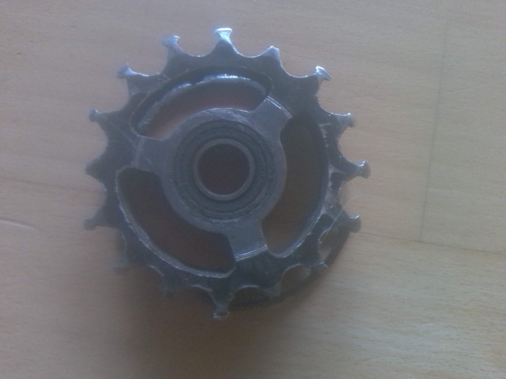

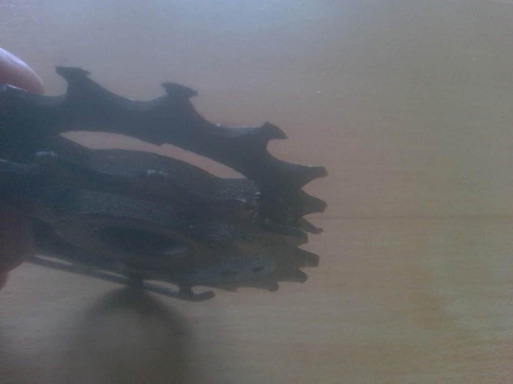

Mun trikestä (Savenmaa Reissaaja) on taittopyörä hajonnut, ja se täytyisi uusia. Mistä sopivan sellaisen saa?

Jos kuitenkin hyväksyt muutkin kuin alkuperäisosat, voisit laittaa mitat tai vaikkapa oikein valokuvan esille, jotta avuntarjoajan ei tarvitse selvittää ensin seikkoja, jotka sinun on tuon alkuperäisosan omistajana paljon helpompi selvittää.

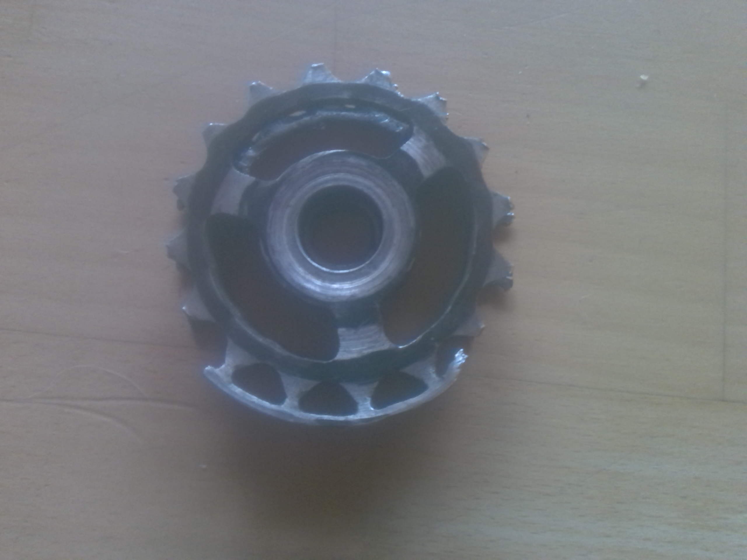

Taittopyörän halkaisija on 70 mm, sen keskellä olevan reiän halkaisija 16 mm ja toiselta puolelta 13 mm ja siinä on ollut noin 18 hammasta, sillä suunnilleen kolmasosa on irronnut. Kuvaa en osaa liittää tänne.

Minulle ei hahmotu, mitä tarkoittaa "reiän halkaisija 16 mm ja toiselta puolelta 13 mm". Onko se reikä kartio. Vai onko siinä reiässä ollut laakeri, ja mitat ovat laakeripesästä.
Näyttääkö näistä joku tutulta. https://shop.icletta.com/en/idlers-cran ... ingle.html

Reiän toisella puolella on laakeri ja toisella puolella ei, ja laakerin puolelta reikä on pienempi kuin toiselta puolelta.

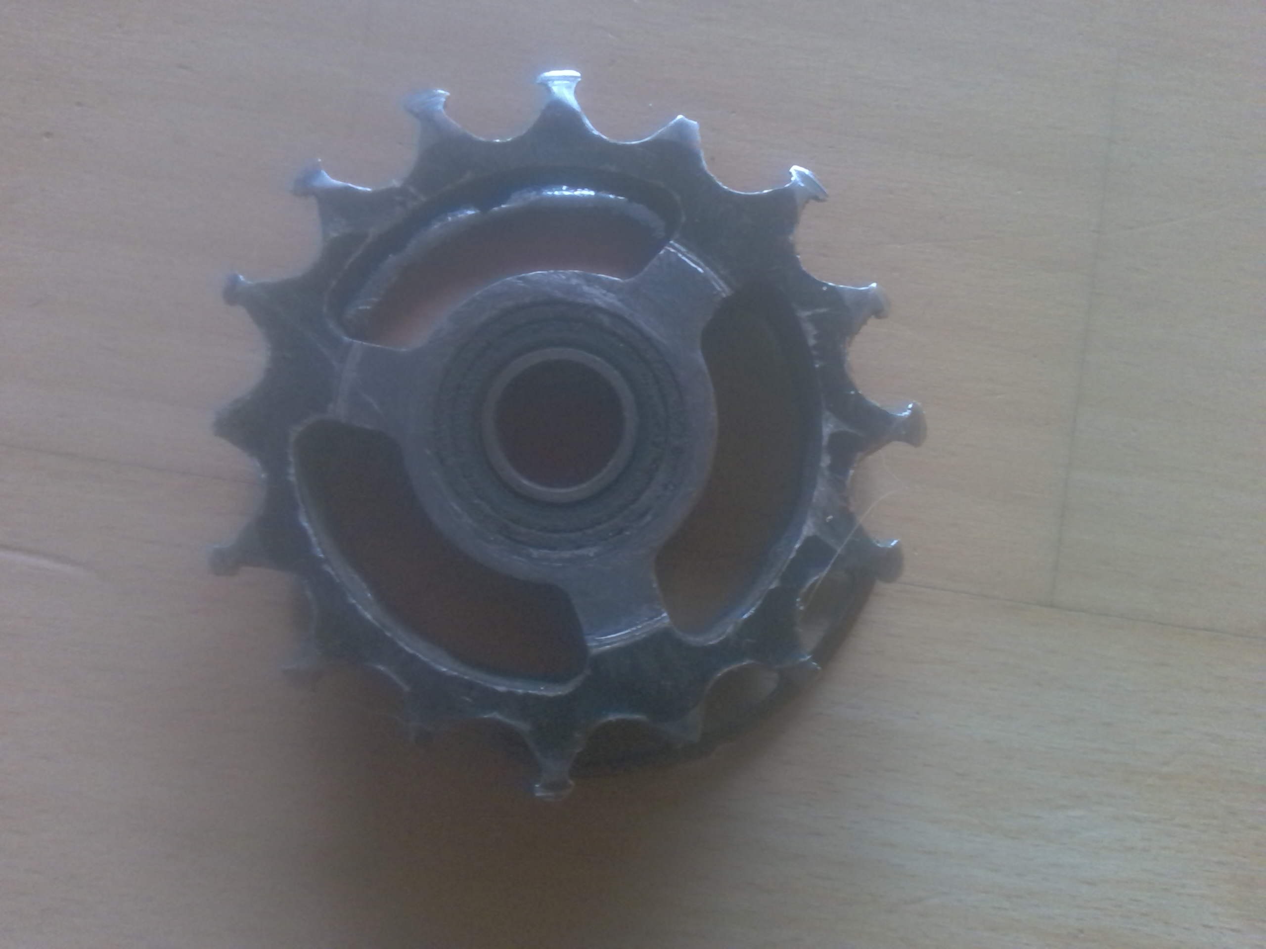

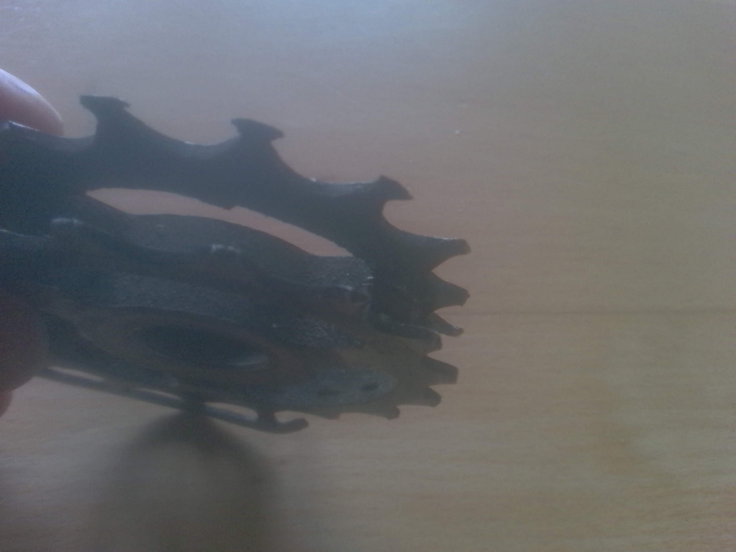

Tässä pitäisi olla ne kuvat.
Taittopyörä laakerittomalta puolelta
Taittopyörä laakerin puolelta
Puuttuvat hampaat
Puuttuvat hampaat

Noiden kaikkien keskellä oleva reikä on 8 tai 10 mm, saako mistään isompaa kokoa? Vai pystyykö sen kiinnityksenkin vaihtamaan samalla pienempään?
