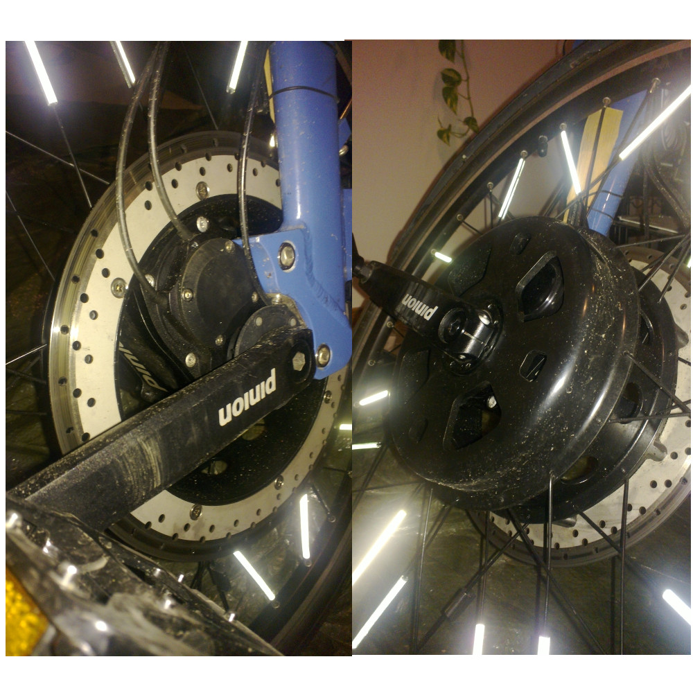

Kervelon erikoisuushan on polkimien ja vaihteiston sijainti etupyörän keskiössä. Vaihteistona on tässä mallissa 12-vaihteinen Pinion. Mainittakoon, että Pinionin vaihteistot on suunniteltu asennettaviksi pystypyörien poljinkeskiöön, mutta jos poljinkeskiö siirretään etupyörään, niin näyttää toimivan näinkin. Kervelo on tänä vuonna korvannut Pinionin omalla vaihteistollaan, joka on rakenteeltaan sirompi.

Yhdellä reissulla etupyörä rupesi hankaamaan lokasuojaan, ja ilmeni, että pyörän kiinnitys oli pahoin löystynyt. Kiristämiseen tarvitaan erikoistyökalu, jota en ollut ottanut mukaan, joten taksilla sitten perille... Nyt ennen pitkiä matkoja varmistan, että molemmat pyörät on kunnolla kiristetty. Luulen, ettei sama ongelma enää toistu.

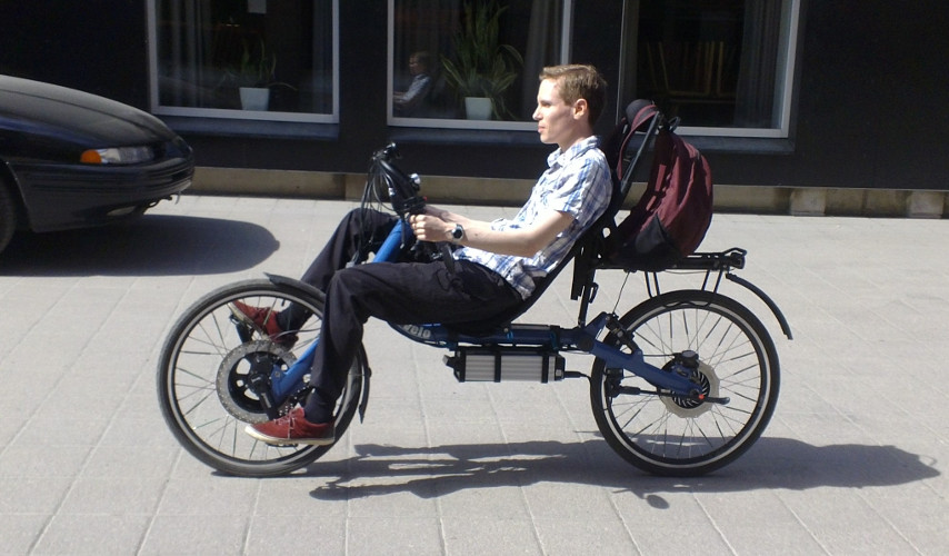

Sivuprofiili
Sivuprofiili
Etupyörän keskiö vasemmalta ja oikealta

Mielenkiintosta, toivottavast nähdään Nokialla. Kiinnostas, miten tää poikkee mbb pyöristä ajotavaltaan. Kammet lienee pitkät, siksi kuvassa näyttää niin kuin keskiö olis liian lähellä. Onko penkkiä mahdollista kallistaa taaksepäin yhtään?
Rungon alle voi kai ripustaa matalan kassin jos tarttee lisää tavaratilaa.
Ajoasento kuin Savenmaan "matkaajassa"
Penkkiä ei kannata kallistaa taaksepäin tai kovaa polkiessa kuljettaja alkaa nousemaan selkänojaa pitkin ylöspäin. Sylikulma on jo nyt iso. Nopeaan ajamiseen kammet nostetaan naaman korkeudelle, näkyvyyden ja hitaasti ajo-ominaisuuksien kustannuksella.

Miun silmään matkaajan sylikulma näyttää vähän isommalta ku kervelon - ei paljoo eroa, hieno säätöö mutt monesti pienikin muutos voi riittää.
Kammet näyttäisi olevan aika tarkkaan 17-senttiset, eli kai ne pitkiksi lasketaan.
Penkkiä ei saa kallistettua enempää, ellei sitten tukiputken sisempää putkea lyhennä (tai lyhennytä - minulla ei ole työkaluja), mikä olisi kyllä varmaan ihan mahdollista tehdä.
