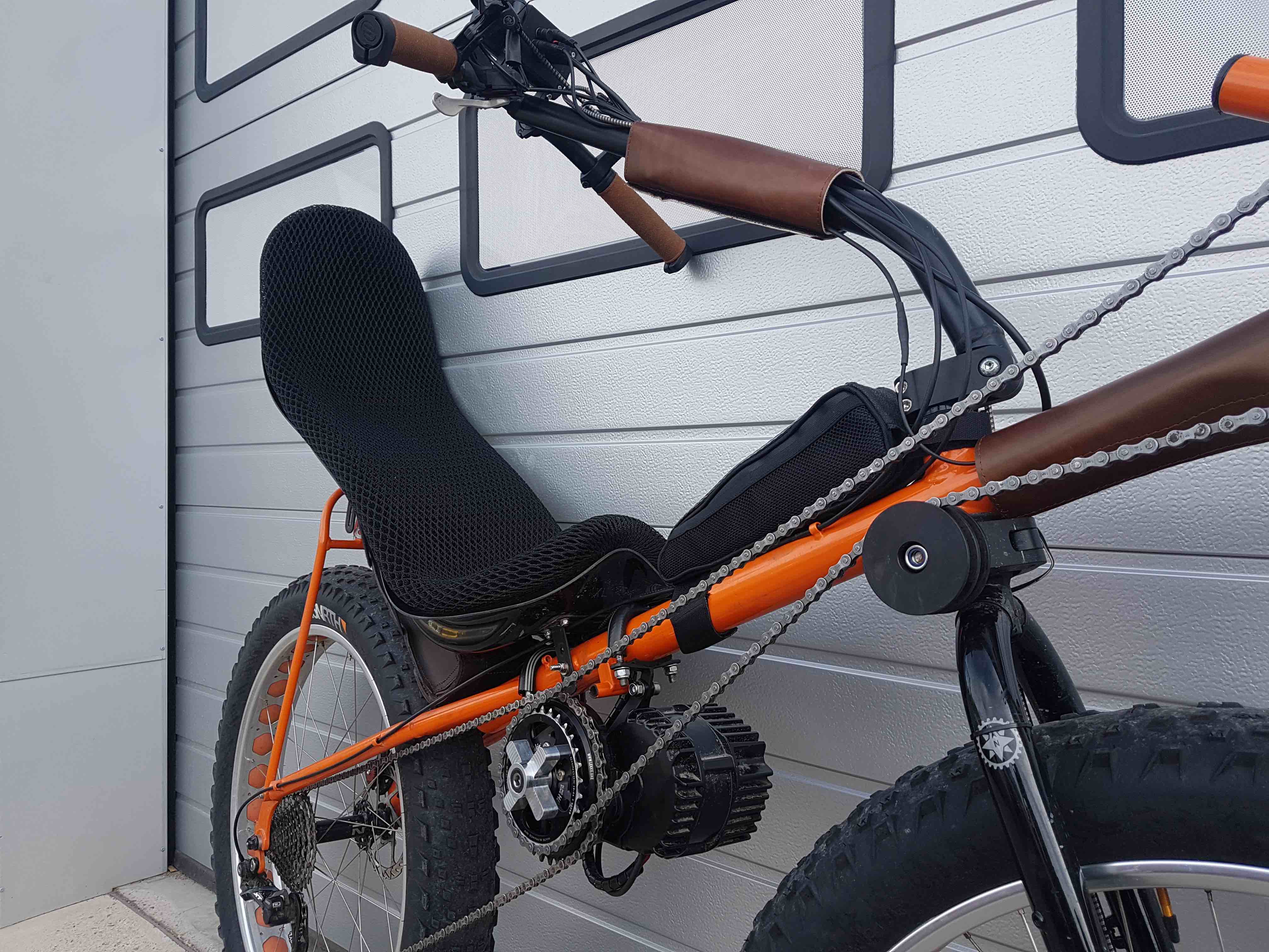

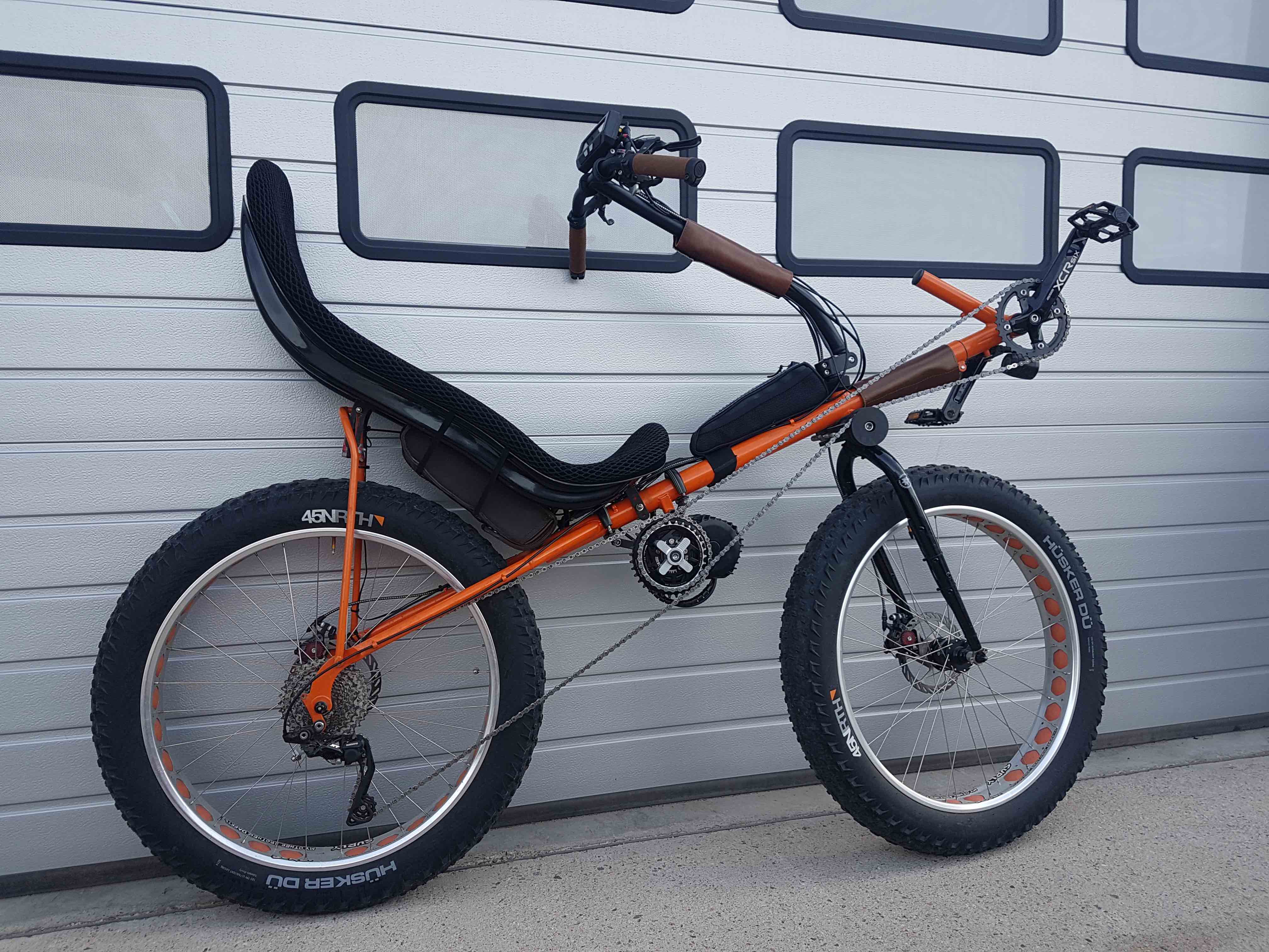

Terve,
Olen nyt muutaman vuoden hiljalleen hionut "syys ja talvikauden työmatkapyörä -projektiani" eteenpäin
ja tällä hetkellä pyörän voimansiirto ja sähköjärjestelmä toimivat yhteen niin mainiosti ettei
siihen juurikaan tarvitse tehdä enää muutoksia.
Pyörä on loistava ajettava maantiellä, huonommillakin tienpätkillä ja kurjilla pientareilla.
Ajettavuuden ollessa kuin tehty vauhdikkaaseen maantieajoon niin oikein hitaassa ajossa pyörän
ohjaus on levoton,turhan nopea.
Tarkoituksenani on suunnitella nykyisen pohjalta uusi runko, jossa nämä geometria-muutokset voisi toteuttaa
samalla kun moottorin kiinnitys ja ketjuohjuri integroidaan runkoon.
Pohdin seuraavia muutoksia:
Ensimmäiset vaihtoehdot
-HIeman pidempi akseliväli
-Aavistuksen loivempi emäputken kulma
Toissijaiset ratkaisut:
-Säädettävän etäohjauksen toteuttaminen toisen emäputki / ohjainlaakeri kokonaisuuden kautta
Viimeksi muokannut kristiansalikoski, 07 Loka 2018, 10:03. Yhteensä muokattu 2 kertaa.
