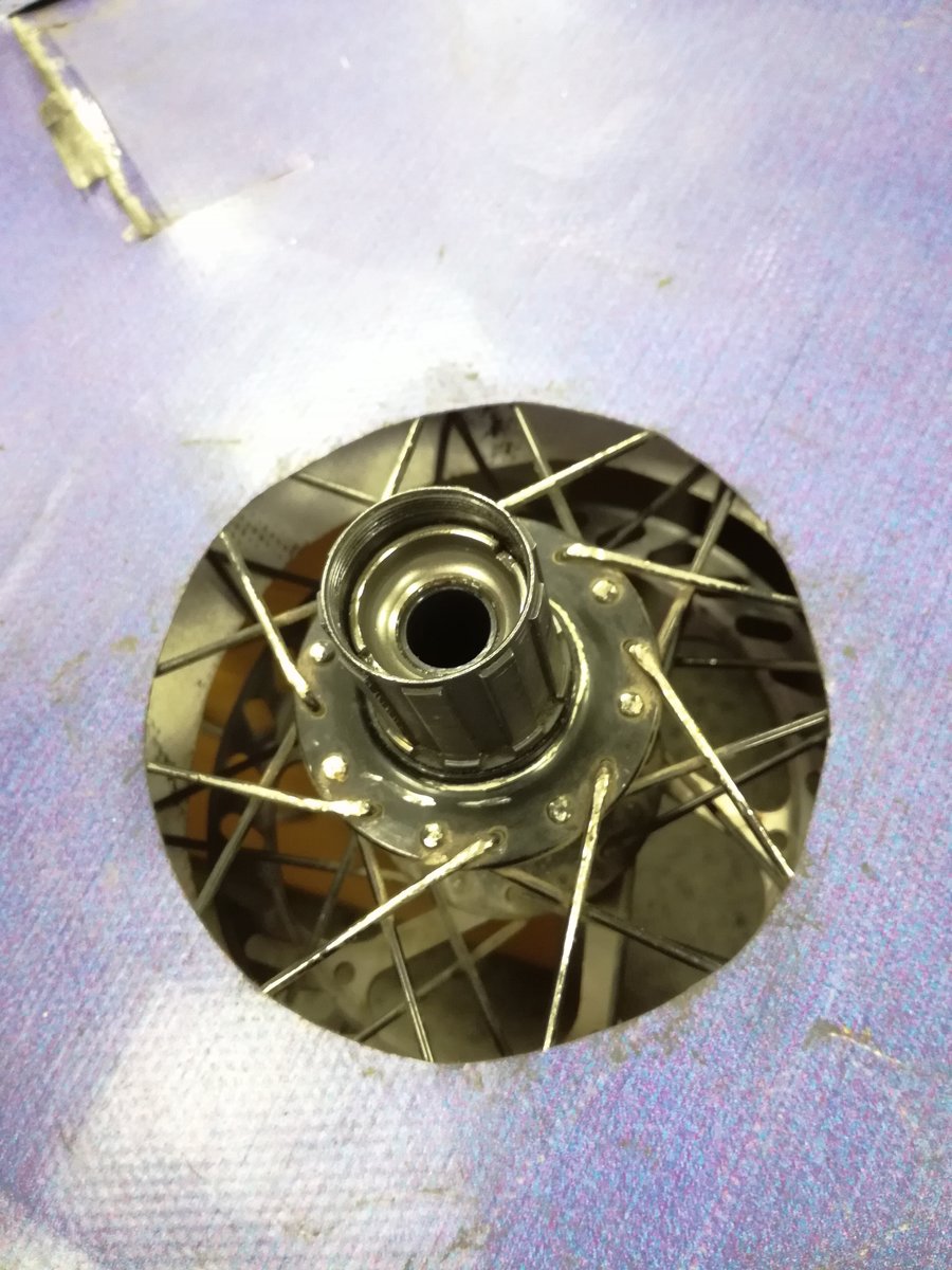

Liitekuvan napa jossa ei ole valmistajan tietoja / mallia.

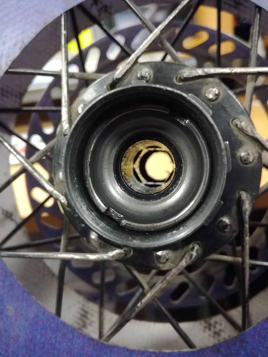

Vapaarattaan aattelin putsata ja rasvata mutta kun ei aukea.
Yritin saada laakerikuppia kiertämällä auki, lattaraudan kulmasta vain lähti pala.
Kävin pyöräkorjaamolla jossa huoltomies koitti 12mm kuusiokololla kääntää (otepinta näkyy 2-kuvassa) mutta tuntuu olevan yhtä puuta.
Jos laakerikuppia pitää kiertää niin onkohan siinä oikean vai vasemman kätiset jengat?
Voiko sisällä oleva 12mm kuusiokolo olla vain otepinta mistä voi vääntää vastaan kun kuppia kierretään vai onko oikeasti auki kierrettävä osa?

Keskellä olevan kuusiokolo"holkin" kun avaa niin lähtee vapaaratas pakettina irti navasta. Laakerikupin kun avaa niin saa purettua osiin, mutta pitää olla ensin irti navasta. Molemmissa normi oikeakätinen kierre. Tuo laakerikuppi on aivan s**tanan lujassa, kahta oon yrittänyt purkaa, toinen aukesi, toiseen hajoaa kaikki lattarautatyökalut. Pitäs varmaan tehdä pulttipyssyyn sopiva pää ennen kuin saa auki :roll:

Usko meinasi loppua mutta kyllä tuo vapaaratasnippu aukes kun paineilmapyssyllä takoi.
Normikätinen kierre on kuusiokolossa.

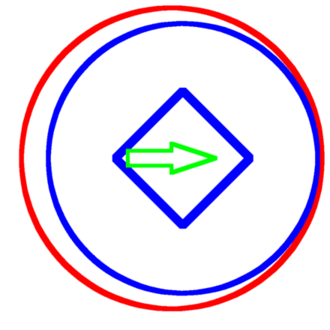

Jos tuo on pinnapuoli, kuppi pyöri kiekon mukana myötäpäivään. Jos myötäpäivään pyörivää jarruttaa, jarrutettava osa kiertyy pyörivän suhteen vastapäivään, eli oikeakätinen kierre aukeaa. :?

Töissä noi lähti ihan käsityökaluilla auki juurikin sillä 12 mm kuusiokololla. Jos ei meinaa lähtee niin työkalu kiinni penkkiin ja vanteesta vääntäen lähtee auki. Tosin itse vapaaratasta ei meidän tutkimusten perusteella voinut oikein huoltaa vaan se oli vain vaihdettavissa tuolla tavalla.
kuparinen kirjoitti:
Kierrettä ei kiristä laakerikitka, vaan hieman välyksellisessä kierteessä tapahtuva prekessioilmiö: "ruuvin" halkaisija ja ympärysmitta on hieman pienempi kuin "mutterin". Kiertävä voima siirtää "ruuvia" ympärysmittojen eron verran/kierros. Tämä mikroliike kertyy tuhansien kierroksien aikana jo oikeaksi liikkeeksi.

..joosehalle hatun nosto hahmottamisesta. Piti puoliunissaan tovi raapia päätä, vaikka oli toi animaatio apuna.
Meinasin jo ruveta änkkäämään vastaan että rengashan pyörii toiseen suuntaan, mutta jos kuvittelee renkaan(punainen) paikoilleen kuten animaatiossa, pyöriikin laakerien kosketuspiste vastapäivään jne..
Taaksepäin poljettavassa retrodirect-pyörässäni eivät polkimet pysyneet kiinni ilman lukitetta... :oops:
Aivan. :) Takapyörän laakerikuormahan tosiaan painaa tuota kuppia välyksissään ylös samalla kun se pyörii ympäri, eli prekessiomekanismihan se on siinäkin. Oppia ikä kaikki. :)
