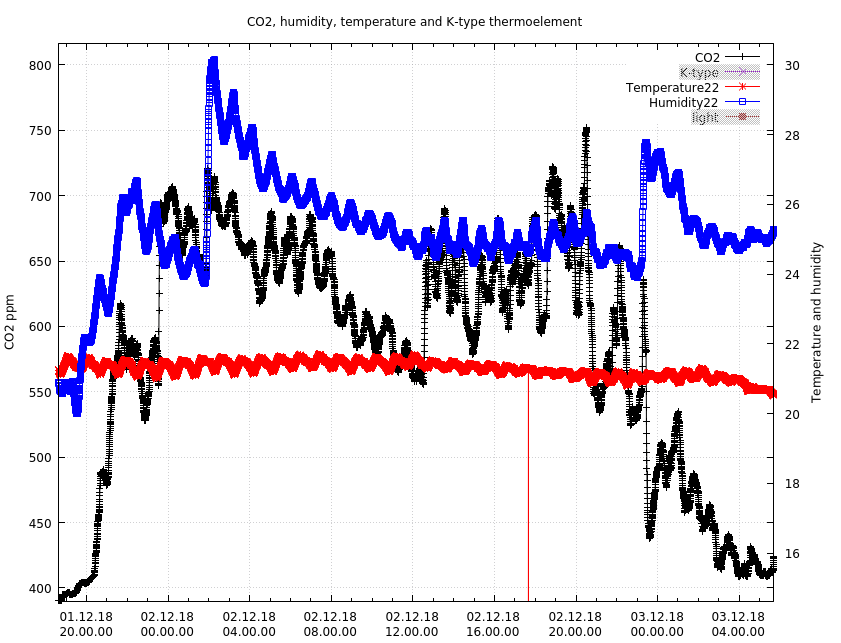

Haa, tähän en malta olla lisäämättä mittaustuloksia: minulla Arduinoon liitetyt sensorit mittaavat makuuhuoneen olosuhteita - tällä hetkellä lämpötilaa, kosteutta, hiilidioksidipitoisuutta, valoa ja lämmityspatterin pintalämpötilaa. Seuraava graafi kukaa noista kolmea ensimmäistä.
Makuuhuoneessa on pyöreä neljän tuuman ilmanvaihtoventtiili, joka on auki niin kuin pitääkin. Se on kylläkin pimennysverhon takana... Eli painovoimainen ilmanvaihto ja rakennus valmistunut vuonna 1975.
Mutta kun pitää makkarin oven auki, niin hiilarikaan ei nouse edes tuhanteenkaan ppm:ään.
