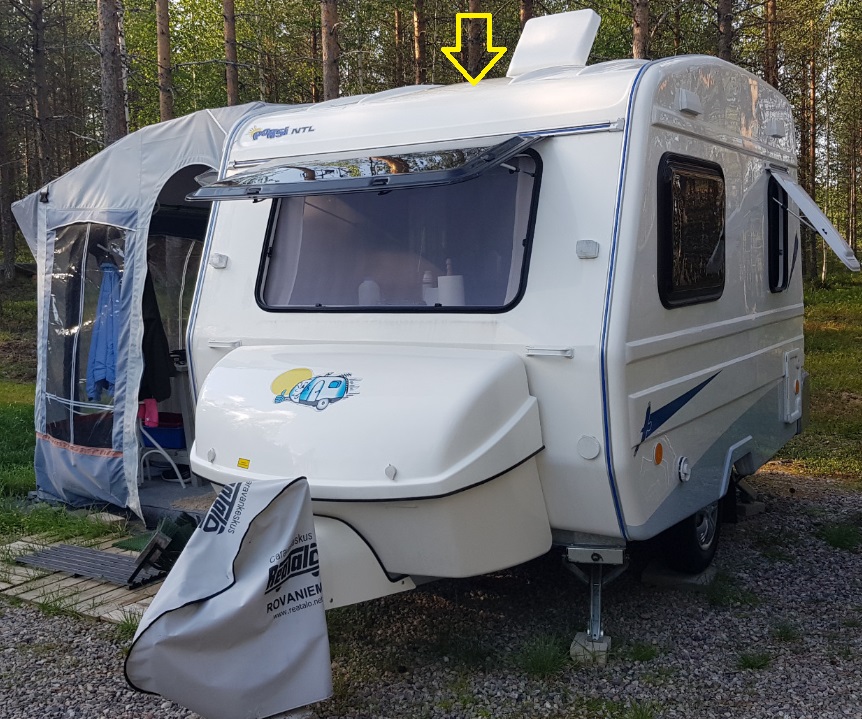

Olen haaveillut aurinkopaneelia tämän pikkuvaununi katolle. Katto on kaareva ja siinä on jäykkärimuotoja pitkittäin. Nuolen osoittamaan kohtaan mahtuu nippanappa 1070x530mm 80w taipuisa paneeli.

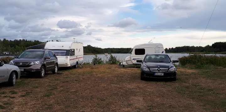

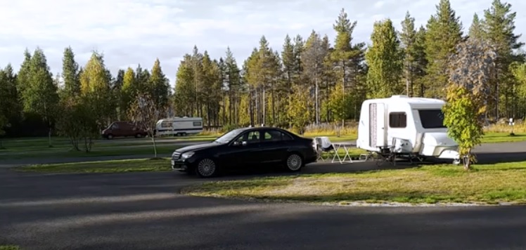

Sähän joudut pysäköimään vaunun aina aisa etelään :(
Ai näinkö? Tuo pikkuvaunu pyörähtelee nätisti ihan käsivoimin :D
leiri 2.jpg (101.15 KiB) Katsottu 4096 kertaa
leiri 1.jpg (94.53 KiB) Katsottu 4096 kertaa
