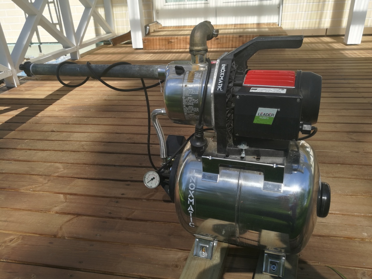

Foorumin tekniikkaälyköt osaa varmaan neuvoa tässäkin ongelmassa.
Tämä pumppu on asiakkaan käytössä, järvestä pumpataan kasteluvettä puutarhaan. Varmaan toistakymmentä vuotta vanha, viime kesänä olin huomaavinani, ettei vesi tuu enää riittävällä paineella. Jos ymmärrän oikein, alimmaisessa säiliössä on kalvo, jonka toiselle puolelle voi pumpata ilmaa (venttiili) ja vesi on toisella puolella. Paranisko paineet sillä, ett säiliöön pumppaan lisää ilmaa? Vai onko joku muu todennäköisempi syy?

Minähän en näistä mitään ymmärrä mutta tollasen vesipumpun kanssa aina joskus on taistellu :oops:
Kalvo siellä on ja pitäs kai olla joku vastapaine. Joskus kuukkeloin jotta 2 bar on hyvä. Mitä toi painemittari sanoo vedenpaineesta? paljonko on yläpaine ja millä paineella hurahtaa käyntiin? Vissiin jos sitä vastapainetta ei ole niin "pyörii koko ajan" ku hana on auki ja ei välttämäättä jaksa pitää normipainetta?
Nyt jostain vilkasin, että se esipaine pitäs olla 0,9 x alapaine :?

Se siinä tais olla, ett käy kokoajan. Onko se alapaine tuon mittarin näyttämä (no mikä muukaan)? En muista mitä mittari käydessä näyttää.
Pitääköhän vesi olla sisällä kun ilmaa pumppaa sinne?

Alapaine on se missä kone pyörähtää päälle, eli jos on 2 bar niin esipaineeksi laittasin 1,8 bar. nettiohjeilla kun ite laiton niin paineet nolliin ja hana auki ja kompuralla suhautin venttiilin kautta

Ok, kokeilen näillä ohjeilla -kiitos.

Tuo pönttö on painesäiliö, jonka tarkoitus on varastoida painetta niin, ettei pumpun tarvitse heti käynnistyä, kun hana avataan. Laitteessa on pressostaatti (vrt. termostaatti), joka käynnistää ja sammuttaa pumpun paineen mukaan. Pressostaatin käynnistys-ja sammutuspaineissa on reilun barin ero.
Jos paine on koko ajan huono, ei kyse ole tuon säiliön kalvon tai kaasunpaineen ongelmasta, vaan pumpun itsensä. Tyypillisesti tuollainen iskujet-pumppu lakkaa tuottamasta kunnolla painetta, kun se saa jostain imupuolelta ilmaa, eikä pumppupesä ole kunnolla täynnä vettä. Veden pitäisi imeytyä pesään eräänlaisen ejektorin kautta, mutta aikaa myöten tuon pumppupesässä olevan ejektorin pienet kanavat tukkeutuvat ja imu alkaa koko ajan huonommin.
Tuossa videossa tuon säiliön vastapaineen idea selitettynä oikein huolella.

Tuon ilmausongelman voi tutkia laittamalla imupuolelle saavin niin, että sen ei oikeasti tarvitse imeä, vaan veden pinta on aluksi pumpun yläpuolella. Jos tässä tilanteessa tulee hyvin vettä on ongelma imupuolen ilmavuodossa tai ihan rehellisessä tukkeumassa imukanavassa.

Kalvon taakse ilma laitetaan painesäiliön oikean pään musta korkki avaamalla, siellä on venttiili. 1 - 2 Bar lienee hyvä. Kalvoja saa ostaa erikseen, aika kallis suhteessa pumpun hintaan. Helppo vaihtaa avaamalla tuo painesäiliön vasen pääty. Kalvo yleensä kestää hyvin. Minulla järvivesi tukkii tuon pumpun ja painesäiliön välisen letkun hiljakseen ja säiliö muuttuu toimimattomaksi. Imuvuoto on tietty mahdollinen, imuputki kyllä vaikuttaa ainakin tarpeeksi tukevalta :D . Se paineensäädin menee hyvin harvoin rikki...

Imuputkessa on kynsiliitin, se ei välttämättä ole mitenkään tiivis :?

Jaa, silmät ilmeisesti sirrillään kun näen kynsiliittimen vain lähtöputkessa... :shock:

On se kummassakin, tuo suoraputki muistaakseni imuputki.

Se se on. Kynsiliitin on erittäin huono imuputkessa, koska sen tiiviste pullistuu vain sisäisen paineen avulla. Jos paine on ulkoa sisään päin, se vuotaa erittäin helposti. Letku ja klemmari on imuputken kiinnityksessä kova sana. Säilyy imureikäkin riittävän suurena.
Tuossa näyttäisi olevan uroskierteellinen sakaraliitin, eli avoin reikä tuon läpi on melko pieni. Erityisesti pitäisi huolehtia imuputken pienenstä painehäviöstä (imuvastus), sillä imuvastus heikentää imun alkamista ja aiheuttaa jopa kavitointia, joka voi rikkoa juoksupyörän. Imuputken pitää olla ainakin pykälää paksumpaa putkea kuin painepuolen.

Guuglaa vesipumpun imuletku sieltä löydät eripituisia valmiita letkuja, ota se putki pois ja kiinnitä imuletku suoraan pumpun perään.
Huomioi pumpun kierre on 1/1/4" ja näissä letkuissa on 1" kierre joten tarvitset supistusnipan 1/1/4"x1" Käytä kierteissä pellava kuitua tiivisteenä
koska imupuoli pitää olla tiivis.
Tällä saat toimivan laitteen.

Kotipihassa, saavista imu - paine vaatimaton. Oletettavaa siis, ett tukos - täytynee avata tuo ylempi säiliö, kuusiokolopulteilla kiinni. Ja kattella mitä tuo on syöny - minkälainen lie tiiviste, joutuuko siihen uuden ettimään jos vanha hajoo irrotettaessa?

Jos sulla on avoin paineletkunpää niin siitä tulee vain pumpun tuottama määrä vettä löysästi, pistä letkun päähän kastelu pistooli jolloin vastapaine
kasvaa kun pistoolista ei tule ulos pumpun tuottamaa tehoa. Oletko myös laittanut esipaineen noin 1,5-1,8 bar säiliön ollessa tyhjänä vedestä.
Voisit myös huuhdella vesiverkoston paineella pumpun imuaukosta sisällä olevaa juoksupyörää joka on voinut limautua järvivedestä
Ja tukonnut juoksupyörän aukot
