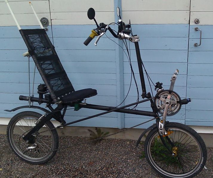

Tämmönen tästä nyt sitten tuli ja menikin jo.
Ideana olis rakentaa CLWB, jossa siis 20-tuumaiset renkaat. Olen ostanut 20" lasten maastopyörän, jossa on 12-vaihdetta. Hitsaukseen on käytettävissä ydintäyte-MIG. Viimeisen tiedon mukaan myös TIG-hitsaukseen saattaisi järjestyä välineet.
Lisähuomiota, ehdotuksia ja mielipiteitä siis kaivataan.
Käyttötarkoitus: lyhyet kauppareissut ja pidemmät alle 50km retket kaupunkialueella kuntoilumielessä

Saakohan mistään valmiita 20" takakiekkoja, johon saisi jopa rataspakan kiinni?
Kysymys on kai enimmäkseen hinnasta. Jos saat jostain vanteen ja navan, voit joko itse alkaa rakentaa kiekon niistä, tai viedä pyöräkorjaamolle rakennettavaksi. Käsittääkseni tyypillinen hinta kiekon rakentamiselle osista on noin 30€. Osat voivat sitten olla vanhoista romuista, tai ihan uusia, osien hinta 0-1200€ (romut vs uusi rohloff)
Jos vaan aikaa ja hermoja on, tee itse. Lähde vaikka tästä: http://www.sheldonbrown.com/wheelbuild.html

Ideana olis rakentaa CLWB, jossa siis 20-tuumaiset renkaat. Vaihteita voisi olla ainakin 7, mutta en tiedä onko riittävä määrä. Olen pohtinut, että käyttäisin aihiona 20" lasten pyörää. (Onko sinulla nurkissa joutilaana?) Täysjousto olis tietysti kiva, mutta takajoustokin riittäisi. Nyt kaipaisin teiltä vinkkejä ennen kun alan itse pilaamaan hyviä tarvikkeita. :) Hitsaukseen on käytettävissä ydintäyte-MIG.
Ongelmia, joita on tullut mieleeni, niin yleensä 20" lasten pyörässä ei ole vaihteita tai vain kolme vaihdetta. Tavoitteena olis siis saada ainakin 7 tai enemmän. Saakohan mistään valmiita 20" takakiekkoja, johon saisi jopa rataspakan kiinni?
Lisähuomiota, ehdotuksia ja mielipiteitä siis kaivataan. Laitan parempia suunnitelmia heti, kun ehdin paremmin paneutumaan asiaan.
Jos aikoo pärjätä pystypyörän vakio-osilla, laittaisin takakiekoksi 26" sekä helpommin saavutettavan riittävän välityksen että rataspakkauksella varustetun kiekon saamisen kanssa. 7 vaihteella ei mäkisessä maastossa tahdo pärjätä.
Miksi muuten CLWB eikä SWB?
sakari
Viestit: 3856
Muuten 20" lasten pyörän osia olen käyttänyt melkein kaikissa 7:ssä rakentamassani nojakissa. Kokonaanhan ei tarvitse rajoittua lasten pyörän osiin vaan voi tarpeen mukaan käyttää isompienkin pyörien osia, joita on helpommin saatavillakin. :)
sakari
Lastenpyörästä minä tekisin. Harmi kun bilteman valikoimista on poistunut täysjousto lastenpyörä jossa avovaihteet, hintaakaan ei ollut kuin n.160euroa. Tuossa esimerkki, joskin kallis, että on niitä avovaihteellakin:
http://www.suomenpolkupyoratukku.fi/ind ... ts_id=1566
Mieluummin laittaisin kuitenkin jäykän etuhaarukan, kun sen rakeakin pitää muuttaa. Tuollaisessa "täpärissä" ois takaiskariki valmiina, joskin varmasti laadultaan heikko. Vakio osista kun tekee, niin komponentteja voi vaihdella laadukkaampiin sitä mukaa kun halvemmat hajoaa.
Kolme vaihdetta on tosiaankin hieman liian vähän jos on vähänkään mäkiä. Riippuu tietenkin kuinka matalan tekee, jos on korkeahko, niin leikkaa sopivasti huippunopeuksia joten vähäsemmälläkin vaihemäärällä pärjää. Seitsemällä on riittävästi pohjanmaan mäissä, kunhan välitysalue on riittävän laaja ja oikein "skaalattu".
Jos päädyt rumpuvaihteeseen, niin kammet pitää laittaa samaan osaan takapyörän kans tai voi tulla ongelmia ketjun kireyden kans.
Takajousituksen laittaisin ehdottomasti. Takarengas kantaa tuollaisessa huomattavan osan painosta, joten auttaa sen kestämisenkin kans.
Itse lähtisin teetättämisen kautta: pyöräkauppias pyytää muutaman kympin kiekon pinnaamisesta. Jopooni teetinkin aikoinaan 22" 7-vaihteisen takakiekon nexus-navalla. Navalle tuli hintaa viisi kymppiä ja kiekon kasaamiselle kolme vannekehän kanssa. Tekijänä oululainen Pyörämestari.
Lähinnä noiden lastenpyörien kanssa hirvittää kestävyys: fillari on tehty 30-kiloiselle tirppanalle pieniin vauhteihin, joten jos tällainen 0,1 -tonninen paviaani vetää sen osista kasatulla fillarilla hurmoksissaan viittäkymppiä päin kanttikiveä, niin jotain on vain pakko särkyä pahasti.
Siksipä suosittelisin tsekkaamaan myös bmx-fillarien osia. Ovat tehtyjä raskaaseen ajoon eivätkä ole pahoissa hinnoissa. Vaihteiston saaminen on toki sitten vaikeampaa. (tosin nexus-navassa on 36 reikää, ja 36-reikäisiä 20" kehiä kyllä löytyy...)

No tuskin siinä kestää mikään pyörä tai tuollaisen törmäyksen kestävää pyörää ei ole järkevä edes yrittää tehdä. Tommonen lastenpyörän rengas tuossa mun lowracerissa on edessä(kantaa 70% kuormasta) ja ei se tasaisella mitään rikkoontumisen merkkejä osoittanut. Ehdottomasti pitää olla alumiinivanne, tällaisia ei ole rikkoontunut ainoatakaan, toisin kuin teräsvanteita.
Tommosessa clwb:ssä eturengas on aika kevyesti kuormattu, joten varmastikkin kestää ja jos taakse tulee jousitus niin pehmentää kummasti terävimmät iskut siellä.
Epäilen myös että 20" lastenpyöriin ei erikseen tehdä heikkoja kiekkoja, vaan niissä käytetään näitä 120kg:n kestäviä "citypyörien" kiekkoja. 16" sensijaan on heikompia, niissähän on pinnojakin vähemmän.

Jos aikoo pärjätä pystypyörän vakio-osilla, laittaisin takakiekoksi 26" sekä helpommin saavutettavan riittävän välityksen että rataspakkauksella varustetun kiekon saamisen kanssa. 7 vaihteella ei mäkisessä maastossa tahdo pärjätä. Miksi muuten CLWB eikä SWB?
Totta puhuakseni ihan ensimmäisenä minun pitää käydä testaamassa molempia pyörätyyppejä. (Olen menossa Sähköpyörään käymään, kunhan aikataulut osuu yksiin.) CLWB vaikuttaa helppoajoisemmalta ja ketterämmältä. Lisäksi ajatuksena minua ei jostain syystä houkuta polkea ylöspäin, että jos SWB:n polkimet saa tarpeeksi alas, niin ehkä sekin voisi olla mitä kaipaan.
Entäpäs jos tekisi 20/24? 24 tuumaiseen takakiekkoon näyttää jo saavan melkein mitä vaan ja käytettynä on täysjoustonakin myynnissä, mitä nyt keltaista pörssiä ohimennen vilkaisin.
Tavasti kyseli, että mitä osia ajattelin 20" käyttää, niin mahdollisimman paljon. :) Ensimmäisenä tulisi mieleen eturengas, etuhaarukka ja osa rungosta tai kokonaan runko jatkettuna... suunnittelut ovat tosiaan vielä kesken. Pyörien rakentelussa olen täysi ummikko, joten toistaiseksi mennään täysin insinöörin alun tuntumalla. ;)
No pyörästä tulee ainakin 4"(10cm) pidempi, jos jousituksen haluaa. Jos taas vertaa 20/20 jousitettua 24/20 jäykkään niin mahdollista tehdä jopa yhtä lyhyt. Tosin tällöin taka-akseli on 2" edempänä ja paino entistä enempi takapyörällä. Ilmeisesti tasaisemman painonjakauman vuoksi kaikissa kaupallisissa valmisteissa ei ole pyritty minimoimaan pyörän pituutta? Liukkaalla ja lumessa ajettaessa tulee ainakin ongelmia jos painojakauma ei ole tasainen.
