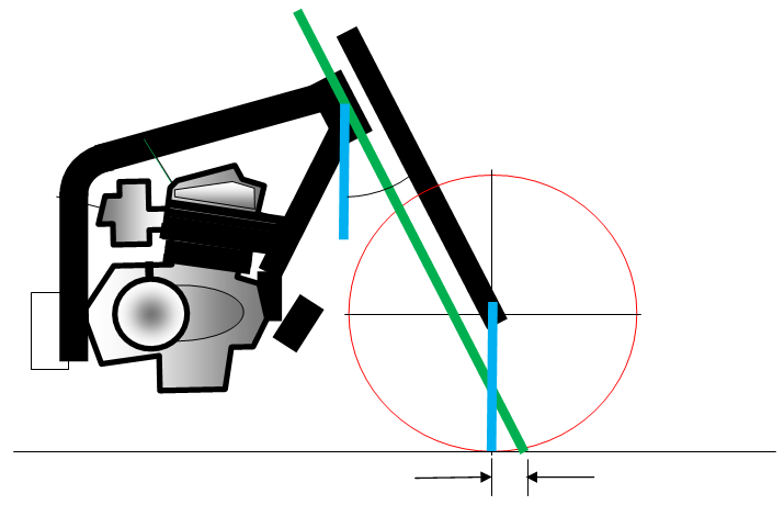

Casterkulmaa ja yhtaikaa offsettia kasvattamalla takapainoisuus vähenee, sillä suurempi osa kääntyvästä osasta jää ohjausakselin etupuolelle.
angulo de caster e trail.PNG (33.29 KiB) Katsottu 6391 kertaa
Tästä kuvasta katsoen melko suuri osa kääntyvän etupyöräkokonaisuuden massasta on ohjausakselin etupuolella -sitä suurempi, mitä isompi offsetti (pienentää jättöä).
