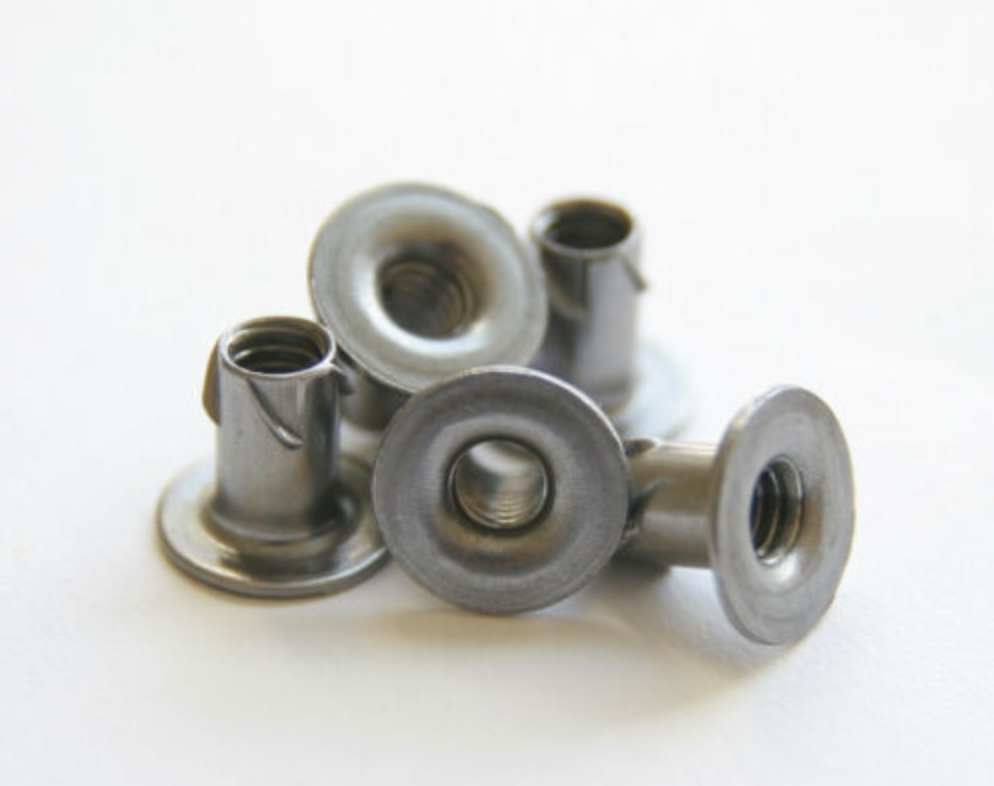

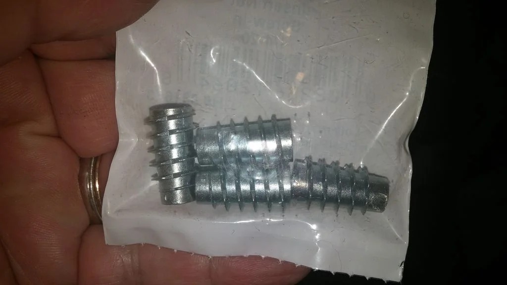

Mistä ihmeestä saisi sisäkierteeltään 1/4 tai 3/8 tuumaisia kappaleita (kumpikin käy - mieluummin 3/8), seuraavia tuotteita ainakin huomioidaan:
  • hitsattavia muttereita
  • puuhun tuupattavia kierteitä (ekan kuvan mukaiset olis kivoja - mutta tokan kuvan mukaisetkin ja vastaavat käy.
  • kierretappi
Tämä on offtopikkia siksi että palikat tulevat kameran jalustakierteiksi - tällä kertaa en siis rakenna pyörää.
