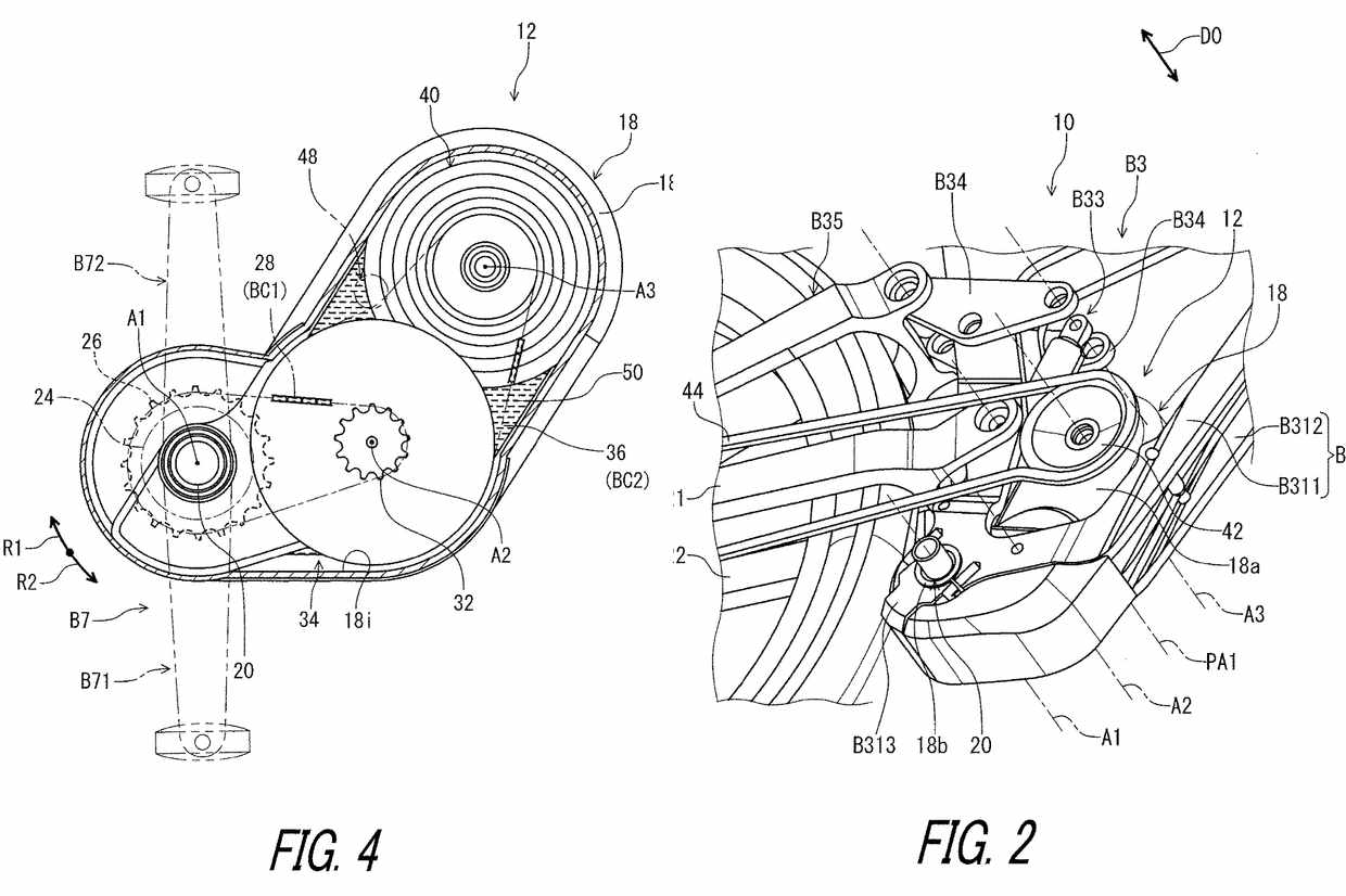

Ponkala taisi käyttää jo vuosikymmeniä sitten tahdistettua ketjua kahden eri päin olevan pakan kanssa, mikä on tuon laatikon idea. No, on tuossa lisäksi joku voitelusysteemi. Selviäisi varmaan patentti lukemalla.

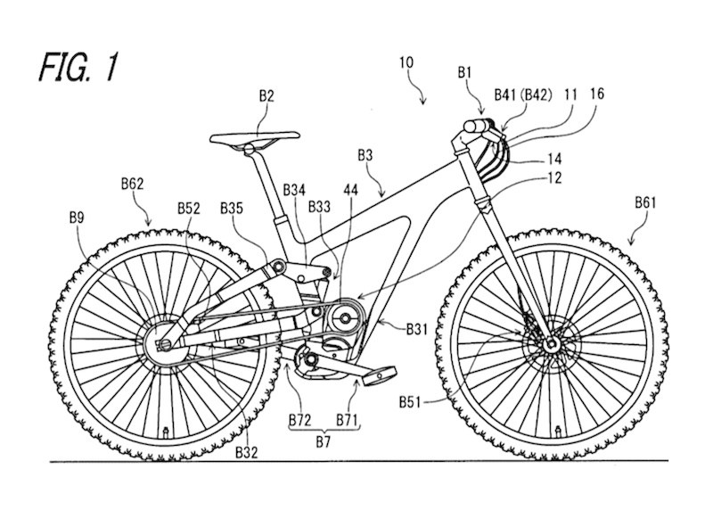

Ehem, miten siihen saadaan 13 vaihdetta, jos kuvien mukaan pakoissa on rattaita vain seitsemän? Eikös siinä silloin ole seitsemän vaihdetta? Patentin tekstiä en kylläkään lukenut...
Viestit: 1272
Re: Shimano on patentoinut 13-vaihteisen vaihdelaatikon
Toinen pakoista liikkuu sivusuunnassa yhden rattaan verran. Eli sillä tavalla siihen saadaan lisää pykäliä.

Tämä on selvästi toteutettu kampikeskiömoottoreiden tarpeita varten. Tällä keinoin on saatu kampikeskiöön nopea väliakseli, mistä syystä moottorin vaihteiston ei tarvitse olla niin suurivälityssuhteinen, tai moottorin suuri. Sähkömoottorillisen version massaa on saatu näin pienennettyä, mutta aivan varmasti, moottorittoman version massa on kasvanut.
Takavaihtajan pois jättämisellä on myös vältetty hieman painoa takaa ja vältetty kuoppaisessa maastossa kovassa vauhdissa tapahtuvaa ketjun värähtelyä, joka alamäkipyörissä joskus johtaa ketjun heilumiseen myös sivusuunnassa ja vaihteen vaihtumiseen, tai jopa ketjujen yllättävään putoamiseen.
Taakse meneväksi ketjuksi ja tämän rattaiksi voidaan valita leveämpi ja lujempi ketju, jotta moottorin + kuskin tuottama ketjujännitys/ketjuteho ei kuluta ketjua liian nopeasti, mikä onkin ollut jonkinlainen ongelma keskimoottorisissa -varsinkin suuritehoisemmissa.
Arin kysymykseen vastaan, että tuossahan on kaksi välitystä peräkkäin, joten 13 vaihdetta viitaa siihen, että myös primäärivälityksessä on kaksi vaihdetta.

Perun pahat puheeni tuosta toisen ketjuvedon käytöstä. Homma toimiikin siten, että ketju liikkuu ratasparien välissä seitsemän pykälää, mutta toinen pakka liikkuu akselin suunnassa yhden ratasvälin verran siten, että yhtä vastapuolen ratasta kohti käytetään aina kahta liikkuvan rataspakan lehteä.
