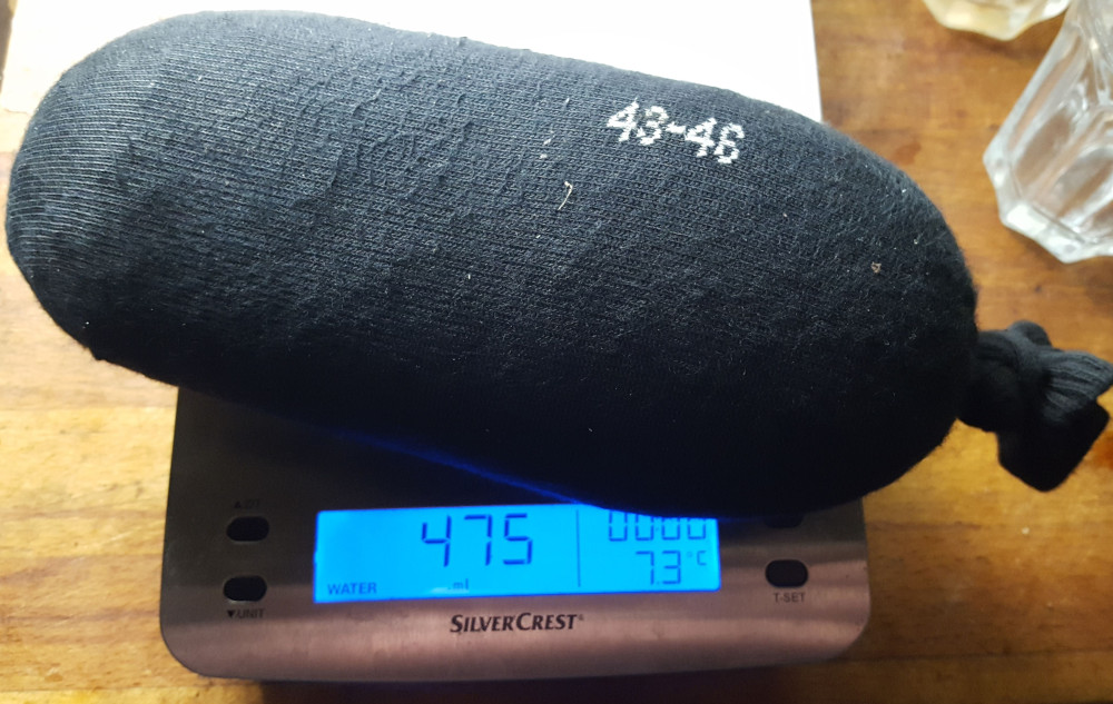

Panen tähän muistiin, niin eivät katoa painot. Uudet donotiittipussit ovat mustiin matalavartisiin nilkkasukkiin pakattuja pökäleitä painoltaan:
475 g
510 g
485 g korvasolmu.

painoltaan:
475 g
Tuossa kuvassa vaaka näyttää: "475 ml vettä." Mutta mikähän on sukan paino tahi massa?
Viestit: 14315
Re: Vinkki auton huurtumisen vähentämiseksi
ajarmala kirjoitti:
painoltaan:
475 g
Joo, huomasin kyllä, mutta en viitsinyt ottaa uutta kuvaa. Näytti asteikkoa vaihtamalla 475 grammaa. Sukan paino voi olla mitä tahansa. Tarkoitus on vain kirjata alkupaino, jotta voin seurata, miten paljon vettä on imenyt. Päivällä, kun tarkistin oli tullut 10 grammaa lisää. :)

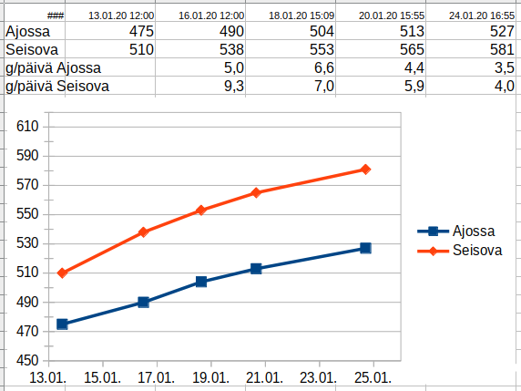

Viestit: 14315
Hieman uutisia autonkuivaustutkimusprojektista.
Nyt on ollut kuivaa keliäkin, mutta ei todellakaan ole ollut huurtuminen haitaksi ikkunoissa. :D Kissanhiekkasukat ovat hyvin imeneet vettä ja ilmanvaihto pelaa hyvin. Tässä vähän dataa, niin jos joku haluaa tällaisen tehdä, niin voi arvioida esim. sukanuunitusperiodin pituutta.
Nähtävästi ainakin näin kuivalla kelillä ei tarvitse kovin usein uunitella sukkia. Imuteho on hieman laskenut, mutta se voi yhtä hyvin johtua myös kuivasta kelistä. :?
Seisomassa ollut auto on tietysti alun perin paljon kosteampi sisältä ja siellä on myös tavaraa paljon enemmän, mihin kosteus on voinut imeytyä, siksi aivan ymmärrettävästi sen kuivaussukat ovat alun spurtin jälkeen loiventaneet kuivaustehoaan. Todellisuudessa seisovassa autossa on nykyisin kolme sukkaa, eli vajaat 1,5 kg silikageeliä ja ajossa olevassa autossa vain yksi sukka, eli puoli kiloa.
