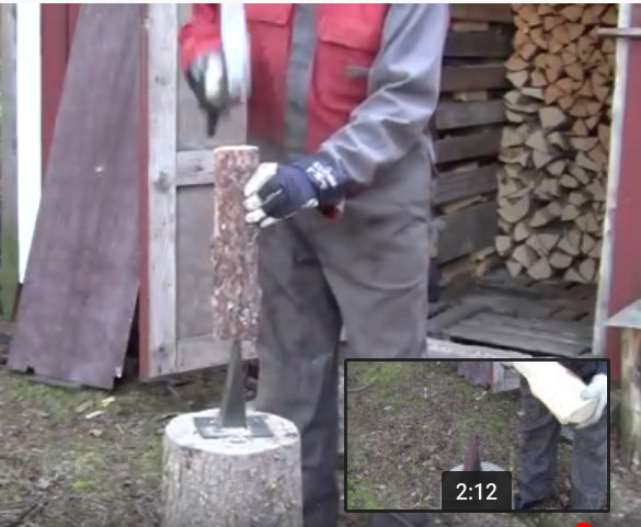

Juu, muutama kuutio palaa vuodessa kiukaassa, uunissa, takassa ja puuhellassa. Moottorisaha, hydraulihalkoja ja hellapuille tämmönen:

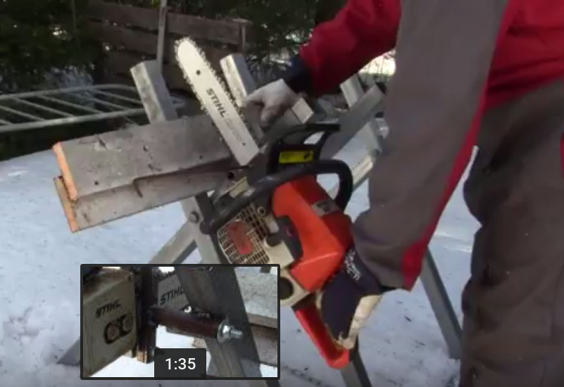

Okisen katkomista varten tämmöinen lisälaite sahaan:

Fiksut keksinnöt ovat molemmat. Soisi leviävän laajempaan käyttöön, siksi nappasin kuvat pintaan. Molemmat ovat turvallisuuden kannalta isoja parannuksia. :D

Kehitysehdotus tuolle moska-kiilapölkkylaitteistolle.
Tämän systeemin ongelma on halkaistavan puun oma paino, joka liian pienellä vasaralla lyöden vastustaa alas päin kiihtymistä liikaa ja törmäysenergia menee hukkaan. Tarvitaan siis raskas vasara, jolla puuta lyödään, jotta tuo hyvin toimisi. Raskas vasara on taas raskas kannatella työskennellessä. Laita siis vasaralle kevennin, jolloin se voi olla paljon raskaampi, kun ilman.
Laita tuon pölkyn yläpuolelle katosta kumiköyteen :) roikkumaan vähän raskaampi, vaikka 5 kg pyörötangon pätkä, jonka yläpintaan hitsaat kumiköydelle lenkin. Tätä työkalua ei tarvitse kannatella, kun kumiköysi, tai vetojousi-köysi yhdistelmä pingotetaan niin, että lepotilassa pyörötanko riippuu 10 cm korkeudella kiilan päälle asetetun puun yläpään yläpuolella.
Raskaalla pötikällä on helppo lyödä puun päähän ensin hieman nostamalla jousen/kumiköyden avustuksella ja sitten hieman alaspäin kiihdyttämällä, jolloin raskas murikka tuo huomattavasti moskaa enemmän liikemäärää halon päähän ja puu halkeaa vähemmällä energialla ja ilman kannattelutyötä. Kaiken lisäksi työkalu ei häviä, kun roikkuu aina valmiina oikeassa paikassa. :D
Re: Halkoholisti
Jep. Niitä on vastaavaa ideaa soveltavia halkaisukoneita joissa jousikeventeinen leka saranoitu laitteeseen kiinteästi.
Tähän asti kuitenkin pinon päältä löytynyt sopivan pieniä klapeja ettei tuota ongelmaa ole ollut.
Oikeasti tarpeellinen olisi rengas joka estäisi pienittyjen klapien tupahtelun. Tämä kun yleensä pönöttää liiterin nurkassa ja osa pilkkeistä tahtoo tippua hyvinkin hankalasti sinne taakse. Joissakin kaupallisissa sellainen rengas on, mutta mun mielestä turhankin lähellä kiilaa kun estävät leveästä laudas pilkkomisen.
