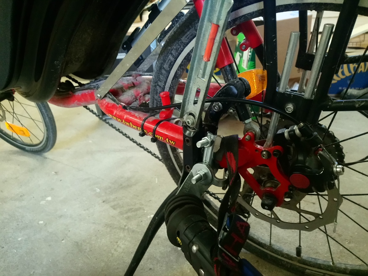

Käviskö joku tämän tapainen?
https://www.maatilankone.fi/tuote/putke ... rs-e-i-12/
Toinen pultti pidempänä läpi ja peräpyörä siihen? Vaikka muovi / kumi hajoaa, ei lähde kiinnike haarukasta ennen kuin pultti korkkaa.
Tai
https://hollandbikeshop.com/fi-fi/polku ... -alumiini/ mutta teräksinen. Siis ideana tuommoinen, mutta pultti sen mukaan, että kestää leikkausta ja vähän vetoa. Onko se sitten jo pakoputki klemmari?

Pysyykö näin?
Pyörä vaan vaihtui välillä :mrgreen:.
Nojapyörätön kurvailija.
Viestit: 17925
Re: Peräpyörän kiinnitys
Mihin se tuosta irtikään pääsis?

maastopyörän seisontajalan kiinnikkeestä saisi varmaan
kanssa helposti tukevan kiinnikkeen. senhän voisi kiinnittää
tuohon takahaarukan vaakaputkeen/sivulle.

Onko se jalan kiinnike jotain kevytmetalli valua? Mietin, että murtuuko helposti...
