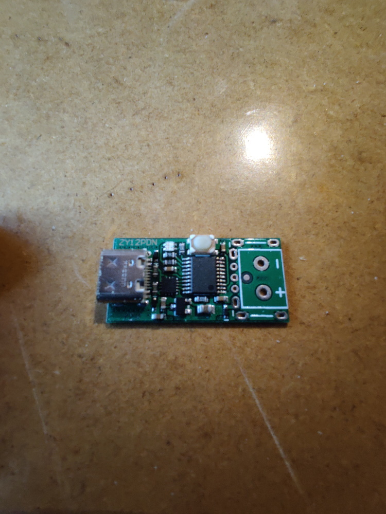

Tutkailin asiaa netistä, ja huomasin, että tietokoneissa yleistyvä USB-C-liitännän kautta tapahtuva lataus on tuonut markkinoille isokapasiteettisia (20 Ah tai enemmänkin) USB-varavirtalähteitä, joista saa ulos jopa 20V ja ampeeriluokan virtoja.
Tässä verkkokaupasta tilaamani, meillä oli kotona jo ennestään saman valmistajan toinen pienempi varavirtalähde, josta on pelkästään hyviä kokemuksia: https://www.verkkokauppa.com/fi/product ... -mAh-musta
Jotta tällaisen voisi kytkeä kinnerin yksinkertaiseen tasasähköjärjestelmään, tarvitaan väliin mokkula, joka kertoo virtalähteelle että 12V tarttis saada, ja osaa syöttää sen tasavirtana ulos. Taikasanoilla "USB PD trigger" etsimällä näitä löytyy helposti, eikä ne maksa montaa taalaa.

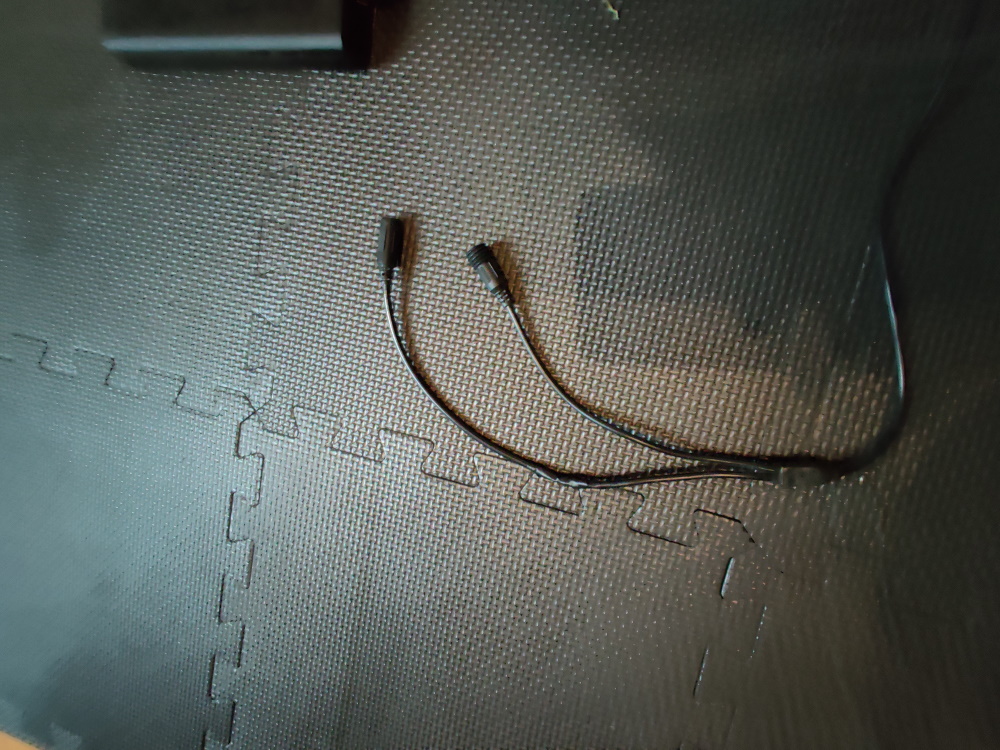

Lisäksi tarvitaan enää sopiva liitin tuon +/- nastoihin juotettavaksi, jolla saadaan systeemi kiinni pyörän sähköjärjestelmään. Lähes kaikissa kiinanvaloissa ja akkupaketeissa on sama 2,5mm x 5.1 mm oleva lieriöliitin (2,5mm piikki keskellä + ja kuori -). Noita akkupaketteja lojui nurkissa valmiina, kannibalisoin pari sellaista saadakseni kaksihaaraisen johdon (kaksihaaraisuuden syy selviää lukemalla tää tarina loppuun :) )

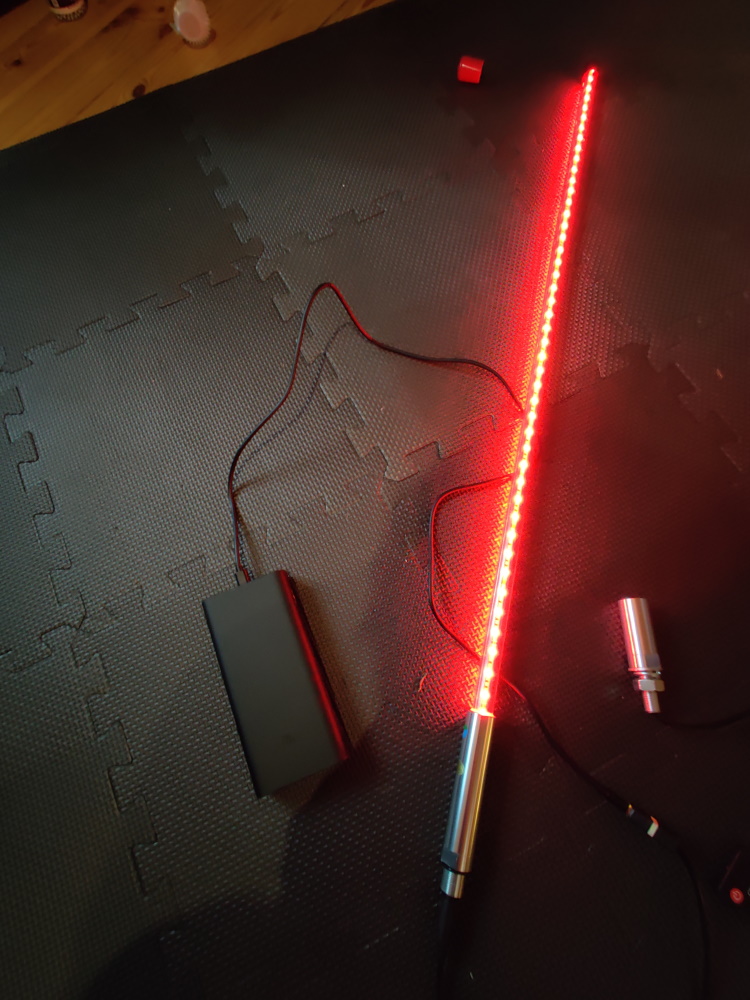

Lopputuloksena iso varavirtalähde syöttää kinnerin valoja laskennallisesti vähintään puolisen vuorokautta, en ole vielä testannut mutta parin tunnin lenkki ei tiputtanut ensimmäistäkään neljästä statusledistä. Lisäbonuksena virtalähteessä on vielä kaksi USB-liitintä vapaana, joten vaikka dashcamia ja kännykkää voi latailla tien päällä.

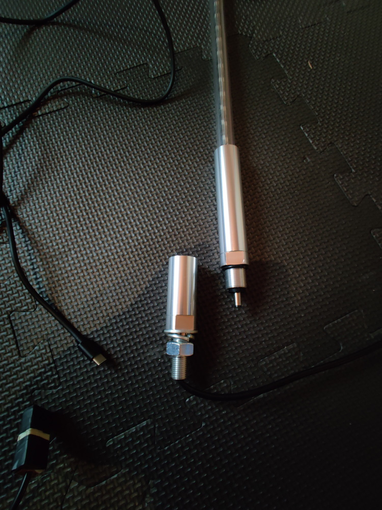

Seuraavaksi piti alkaa miettiä sitä näkyvyysasiaa. Silmiin osui mönkijöihin koristeeksi tarkoitetut valomastot ja siitä se ajatus sitten lähti. Tilasin 90cm maston, joka sopivasti syö samaa 12V tasavirtaa. Jos tuota valomiekkaa ei tien päällä huomaa, on aika luovuttaa ajokortti pois :D
Tuo olis tarkoitus kiinnittää kinnerin laelle. Itse valo-osa lähtee kiertämällä irti joten sen voi ottaa turvaan vandaaleilta kun pysäköi jolloin näkyviin jää vain vajaa 10cm pätkä alumiiniputkea. Kokonaisuuden korkeudeksi tulee luokkaa 170cm, mikä pitää muistaa ajellessa :D
Piiskan maksimiteho on 35W mutta vähän himmentämällä ja hitaalla sykkeellä tehoa kulunee merkittävästi vähemmän. Intercitybikes kertoi, että töötin kanssa kinnerin omat sähköt imaisee maksimissaan n. 18W, joten varavirtalähteen pitäisi piisata kaikkeen. Sitä tööttiäkään kun harvemmin tarvitsee.

USB PD triggerimoduuli: https://www.ebay.co.uk/itm/184203449425
Liittimet, jos ei kotoa löydy kiina-akkujen latureita / loppuunkulutettuja akkupaketteja josta kannibalisoida: https://www.ebay.co.uk/itm/283128441357
Naarasliitin (tai useampi) juotetaan kiinni tuon moduulin +- napoihin, kinnerissä on urosliitin ja myös tuohon valotolppaan kannattaa juottaa urosliitin sopivan mittaisella johdolla, tai sitten tolpan sen voi juottaa suoraan kiinni tuohon triggeriinkin.

Matalampaa ei löytynyt. Pitää vähän miettiä tota kiinnitystä. Varmaan kantsii ainakin laittaa kumiprikat väliin? Vai olisko parempi tehdä mahdollisimman jäykkä kiinnitys, kenties ihan liimata (epoksilla) kinnerin kuoreen? Ettei revi itseään irti hiilikuitukopasta.
Re: Kinnerin valot
Vaikka sen liimaa niin kiinnityspinta-ala jää kovin pieneksi.
Korin muotoinen metallilevy sisäpuolelle toisi paljon lisää pinta-alaa. Vielä parempi jos jäykkäriä olisi molemmin puolin hiilikuitua.

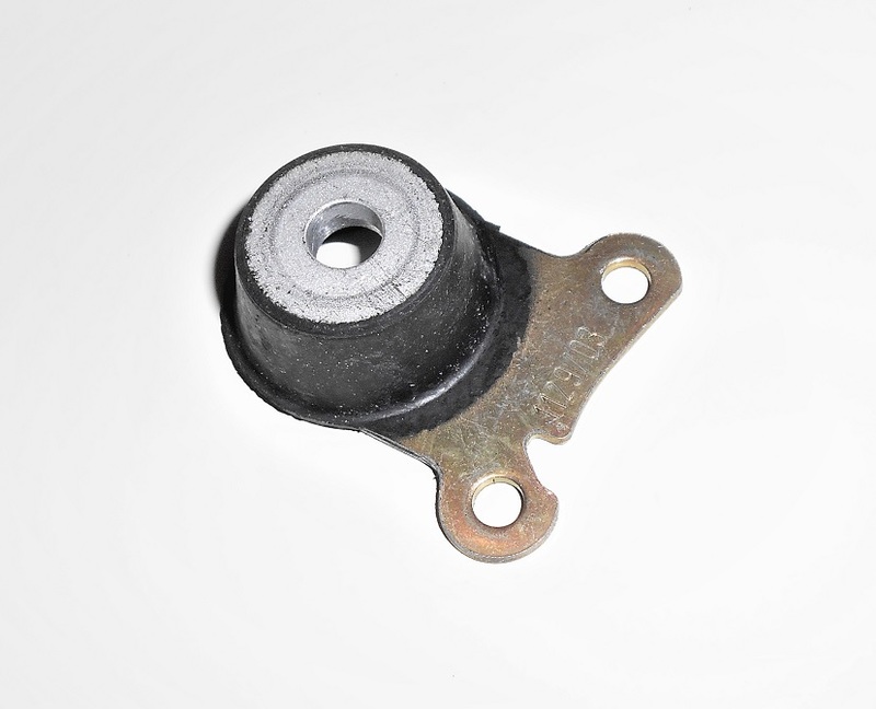

tämä on helpompi asentaa ja on halvempikin. Moottorisahan tärinänvaimennin. Tuon saa kiinni koriin sisäpuolelle noilla kahdella laipan ruuvilla ja kumiosalle reikä koriin ja masto kiinni tuohon keskelle.
https://www.mc-scatter.com/puutarha-ja- ... -original-
