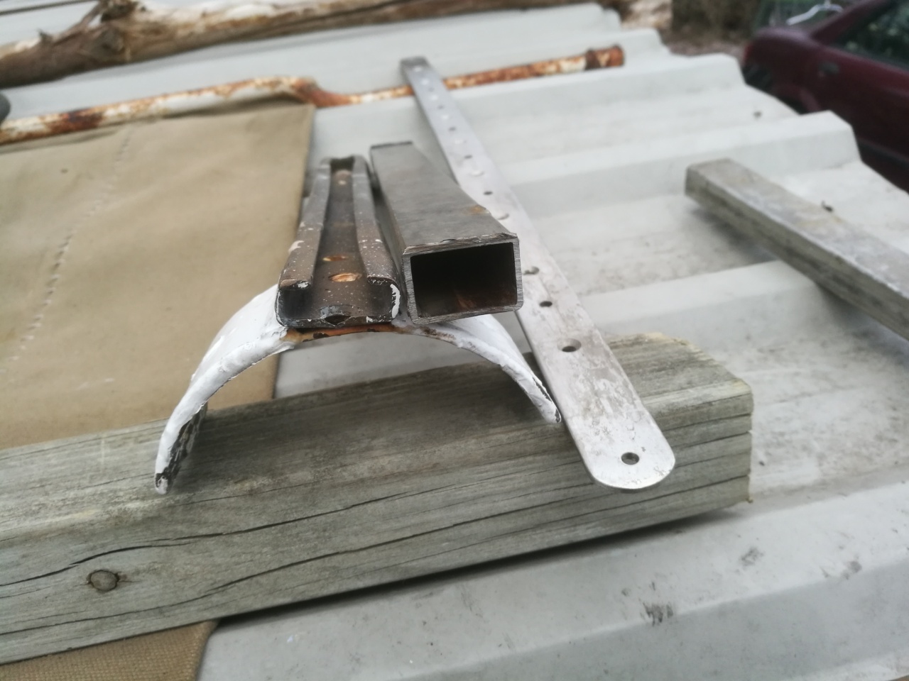

Purjeveneen puomin nivelen kiskoa hitsausotsikon alla jo vilauttelin. Kun Jori aina kannustaa kaikkeen teeitemeininkiin, laitan tämänkin tänne opiksi varsinkin itselle ja ehkä muillekin.
Romuliikkeestä löysin putkea 3020mm kun alkuperäsen kiskon ulkomitat on 3015mm - sisälle jää 5-6mm ylimäärästä tilaa hölskyä. Kunhan pääsen sen puomin helan viereen arvioin, saisko tuosta sopivan. Joko vois täyttää kiskoa sisäpuolelta latalla tai puomin helaa vois kasvattaa, hitsaamalla siihen tavaraa.

Puomin päässä vastakappale, joka liukuu kiskossa.

Veneeltä löytyikin samaa pronssikiskoa kun edellinen omistaja tuli käymään. Suunniteltiin, ett tehdään niinkin yksinkertasesti, ett ruuvataan kisko suoraan mastoon kiinni, ilman noita siivekkeitä. Jos on kestäny vuosia revenneenä, kestää pelkkä kiskokin. Tiikki lista maston ja kiskon väliin ja ruuvaten kiinni. Vähemmän askartelua mutta simppeli.
