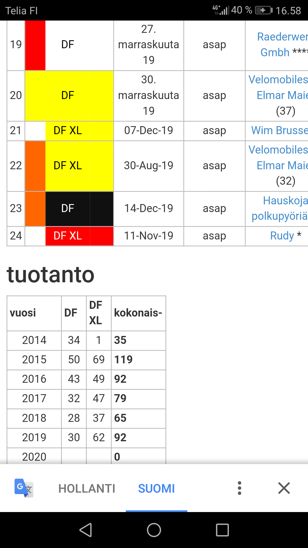

Intercitybiken tilastot näyttää viime vuodelle 92 kinneriä. Sillä pääsee jaetulle toiselle sijalle koko Df-tuotantojen historiassa. Muok. yksi kinneri lisätty vuoden -19 tilastoon = 93 yhteensä.
Jono 24 pyörää.
