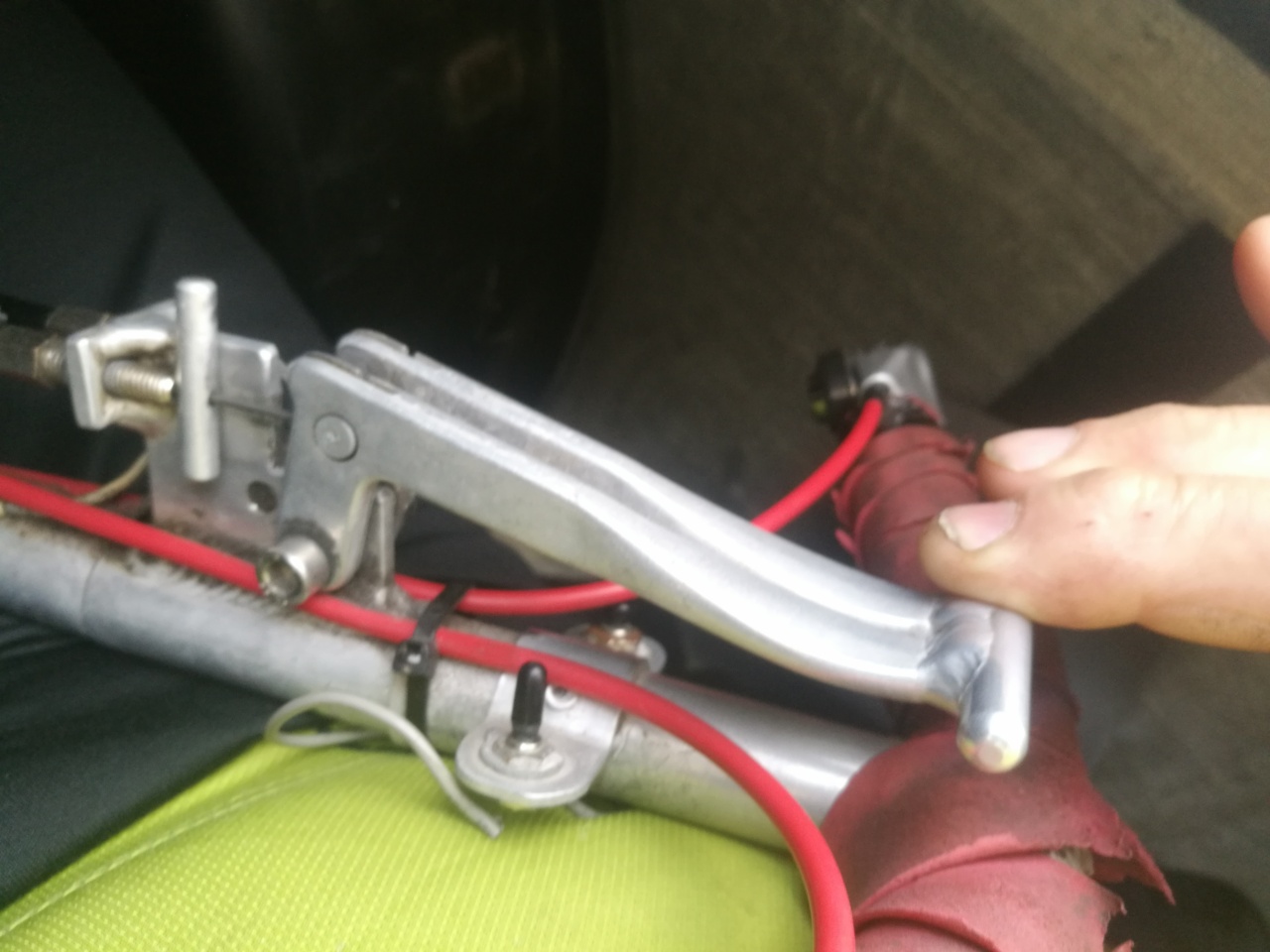

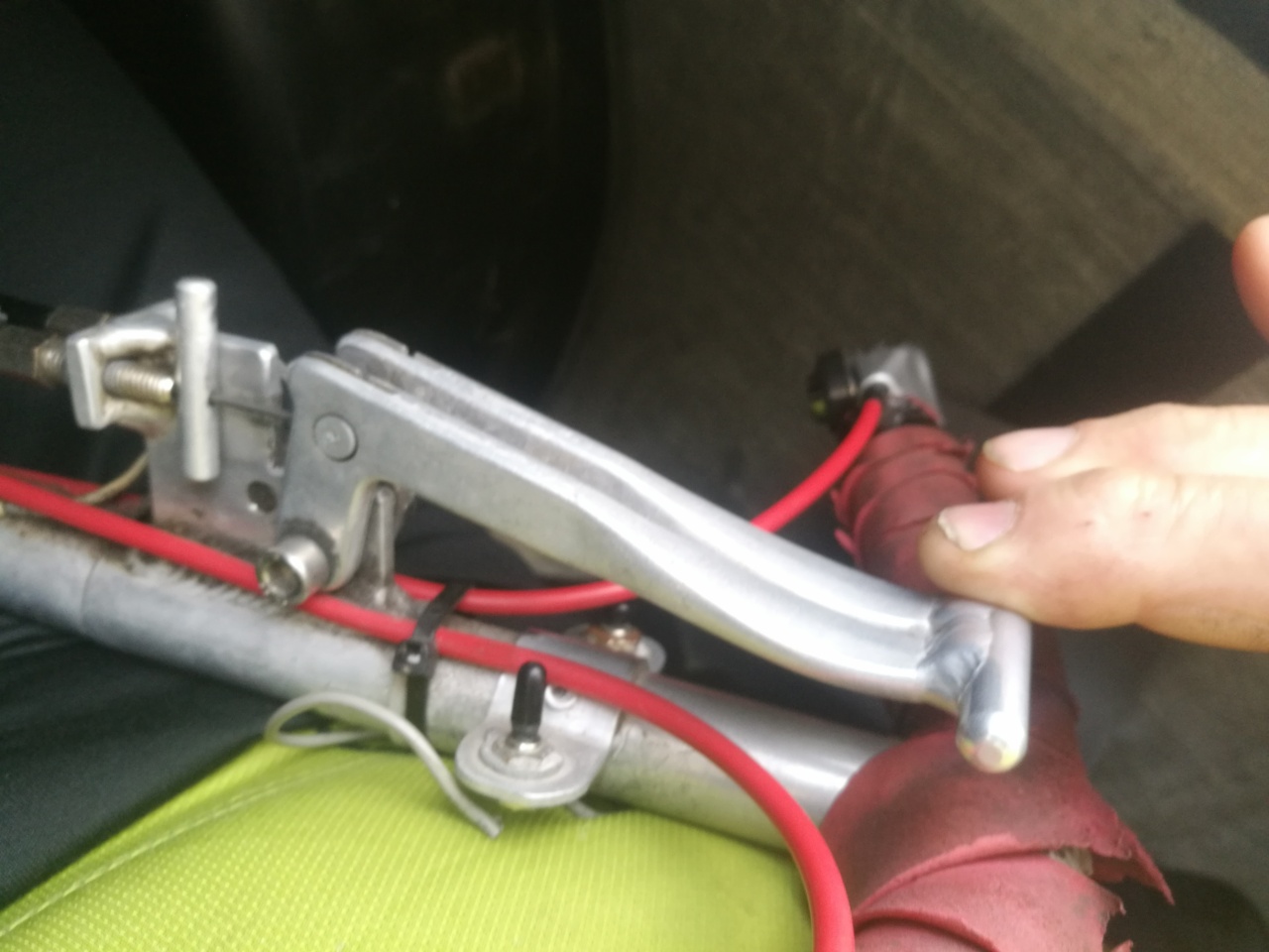

Re: Kinnerit (Quattrovelo) / jarrut / Suomen laki
Viesti Kirjoittaja jvuotila »
En tiedä onko Quatrossa tuo sama systeemi mutt monissa muissa kinnereissä oon nähny.
On sama systeemi kuin tässä kuvassa. Ja ainahan voi tökätä töppöset ulos pohjan aukoista ja jarruttaa niillä jos oikea hätätilanne tulee. :mrgreen:
jvuotila kirjoitti:
Nuin kun teet niin normaali sunnuntaiajelusta tulee hätätilanne :shock:
