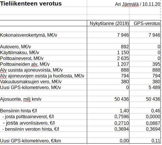

Esillä on ollut ehdotuksia, että autoilun verotus pitäisi muuttaa kilometripohjaiseksi. En kuitenkaan ole missään nähnyt loppuunvietyä laskelmaa siitä, mitä tällainen muutos oikeasti merkitsisi. Minä kun olen tälläinen joutilas diplomi-insinööri, niin päätinpä vihdoin laskea tämän ehdotetun muutoksen vaikutukset auki meille kaikille.
Otin lähtökohdaksi nykytilanteen (taino, vuoden 2019, koska siitä on saatavissa koko vuoden tilastotiedot). Lähdin laskemaan siten, että ynnätään yhteen tieliikenteeltä perityt kaikki verot (joka on n. 8 miljardia euroa vuodessa). Lasketaan sitten, mihin uusi kilometriveromalli johtaa, jos veroja kerätään edelleen samat 8 miljardia, mutta kuitenkin niin, että muut tieliikenteeseen kohdistuvat verot poistetaan kokonaan. Nykytasoinen verokertymä varmistetaan siis GPS -pohjaisella kilometrimaksulla. Seuraavassa laskelma:
Kuva 1. Tieliikenteen verot kerättynä kilometripohjaisella verolla.
Laskelmasta nähdään, että kun kilometrivero asetetaan 11 senttiin, saadaan nykytasoinen verokertymä 8 miljardia. Samalla se merkitsee sitä, että auto- ja käyttövoimavero voidaan poistaa ja yhtälailla vuosittainen käyttömaksu voidaan poistaa. Lisäksi vielä polttoaineiden polttoainevero voidaan poistaa, jolloin bensiinin (ja muidenkin polttonesteiden) nykyinen 1,40 euron litrahinta halpenee 46 senttiin litralta.
Miten olisi? Kelpaisiko teille?
Minä ainakin ottaisin tällaisen verouudistuksen riemusta kiljuen vastaan. Ei ne siellä hallituspuolueissa sentään ihan tyhmiä ole... Ihmettelen vaan, mikseität ole julkaisseet tätä laskelmaa laajemmalti. Keskustapuolue vaatii tähän muutokseen subventiota maaseudulle ja köyhille, mikä sekin on varmaan jollakin keinolla järjestettävissä.
Tein laskelman kokonaisliikennesuoritteeseen perustuen eli siinä ovat mukana kaikilla ajoneuvoilla ajetut kilometrit, siis henkilöautot, pakettiautot, kuorma-autot ja linja-autot. Tämä verouudistus antaisi melkoisen subvention kuorma- ja linja-autoliikenteelle, jota teollisuuspiirit yleensä ovat halunneetkin.

Pentti M Reku kirjoitti:
Kuinkas moni uskoo, että veromuutoksilla pyritään samaan tai pienempään tuottoon? Ihmettelisin jos lopputuloksena olisi liikenneverotuksen keveneminen kokonaisuutena - esim. malli Berner ei näyttänyt yhtään sen suuntaiselta. 11c/km kuulostaa kyllä halvalta, kaupunkiajoon ainakin..
Laskelmassani en keventänyt liikenteen verotusta yhtään. Tasan samat eurot kerätään kuin ennenkin - eri tavalla tosin...
Re: Autoilu - verotus
Lähetetty: 10 Marras 2020, 15:32
Kirjoittaja ajarmala
Miten tämä lisäisi ruotsista, norjasta, virosta polttoaineturismia ja salakuljetusta noihin maihin? Niistä jäisi kilometrivero saamatta.
Ei se salakuljetus mikään ongelma ole - siis Suomelle: Suomi saa ulkomaille ostetusta polttonesteestä arvonlisäveron itselleen. Kaikki ulkomaille ostettava polttoaine on Suomelle vaan silkkaa tuloa arvonlisäveron muodossa. Ei ole mitään merkitystä sillä, että ulkomaisista ajoneuvoista ei kerry kilometriveroa, koska eivät ne nytkään mitään veroa Suomeen maksa, eli mitään "veromenetystä" ei ole.
Enemmän salakuljetus haittaisi naapurimaita, koska niissä polttoaineostot vähenisivät ja niihin maihin kertyvä sikäläisen polttoaineveron ja arvonlisäveron tuotto pienenisi.
Ongelma ei siis olisi Suomen vaan naapurimaiden. Naapurimaiden täytyisi varmaan alkaa verottaa Suomesta tuotavaa polttoainetta rajalla...

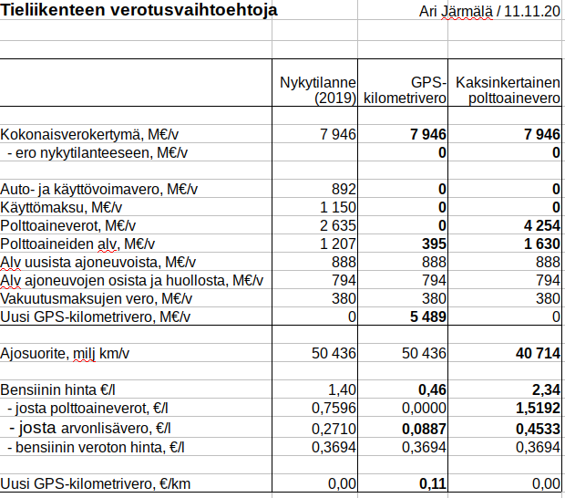

Tuo malli oikein kannustaa kuluttamaan luonnonvaroja :( Uudet autot on selvästi halvempia ja auto kulutuksella ei ole kovin paljoa merkitystä. Suuri kulutuksisen auton ajaminen jopa halpenee, kun taas pieni kulutuksisen vastaavasti kallistuu. Puhdas kilometriverotus suosii sitä mitä sanotaan haluttavan pienemmäksi - luonnonvarojen kulutusta.
Jepjep. Sitten on ehdotettu myös sitä, että nostettaisiin polttoaineveroa tuntuvasti.
Laskukoneeni raksuttaa uuden verotusvaihtoehdon: kaksinkertaistetaan polttoainevero, jolloin bensiinin litrahinta kallistuu 2,34 euroon. Oletataan lisäksi, että kansa ei halua tuhlata autoiluun yhtään enempää rahaa kuin nykyäänkään, jolloin kilometrisuorite pienenee:
Tieliikenteen_verotus-2020-11-11 07-57-58.png (78.44 KiB) Katsottu 4771 kertaa
Kuva 1. Kaksinkertaistetaan polttoainevero...
Tällöin havaitaan, että ajettu kilometrimäärä pienenee 10 miljardilla kilometrillä eli hiilidioksidipäästöt pienenevät 20 %. Kelpaisiko tämä?
Ja keskustapuolue esittää ponnen maaseudun ja köyhien toimeentulosta...

ajarmala kirjoitti:
