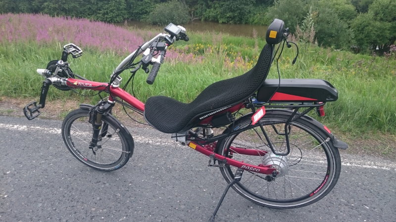

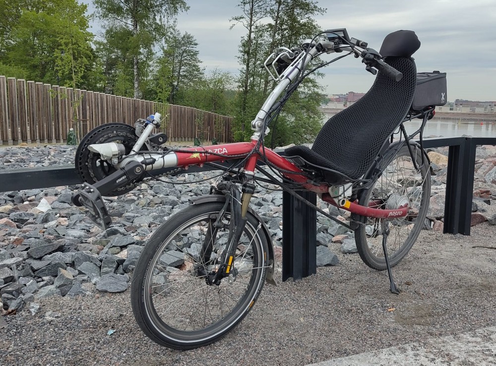

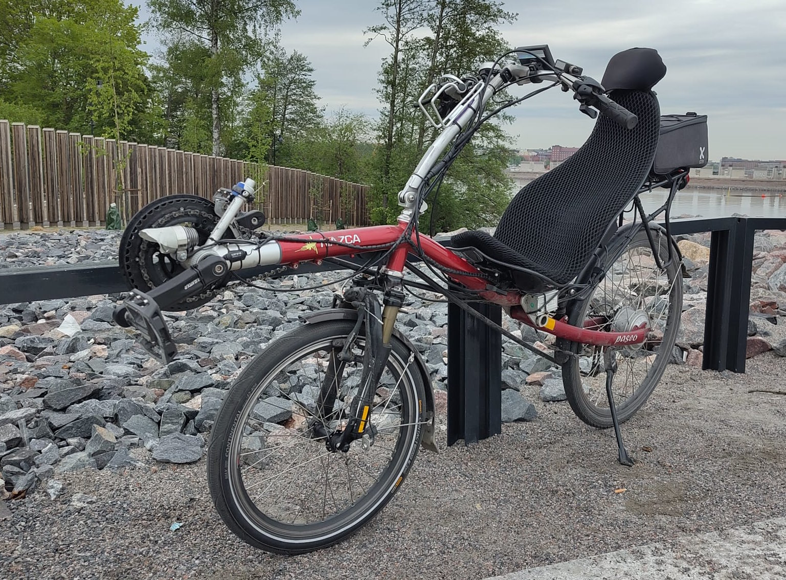

Näin melkein 9 vuoden yhteiselon jälkeen voisi kai sitä tällekin pyörälle avata oman ketjunsa. Myynti-ilmoitus löytyy foorumilta edelleen. Kärsimysten tie tämä on ollut lähinnä pyörälle, kun on joutunut minun ruhoa kuskaamaan ympäri maita ja mantuja. Mä oon vaan (pääasiassa) ajanut. Tarkkaan ei ole kilsat enää tiedossa, kun ei mittariakaan ole hetkeen ollut. :mrgreen:
DSC_0520 - 800.jpg (127.31 KiB) Katsottu 137064 kertaa
Pyörään on tehty muutoksia ja osan vaihtoja:
  • Lisätty LED-valot eteen ja taakse (joille ei tällä hetkellä ole toimivaa akkua, mutta tarkoitus on liittää ne olemassa olevaan sähköjärjestelmään)
  • Asennettu sähköapu - takana on napamoottori (36V järjestelmä)
  • Vähän, mutta on välillä huollettu kuluvia osia
  • Pesty on kans muutaman kerran - kerrat voi laskea yhden käden sormilla
  • ... (laitetaan lisää jos muistuu mieleen)

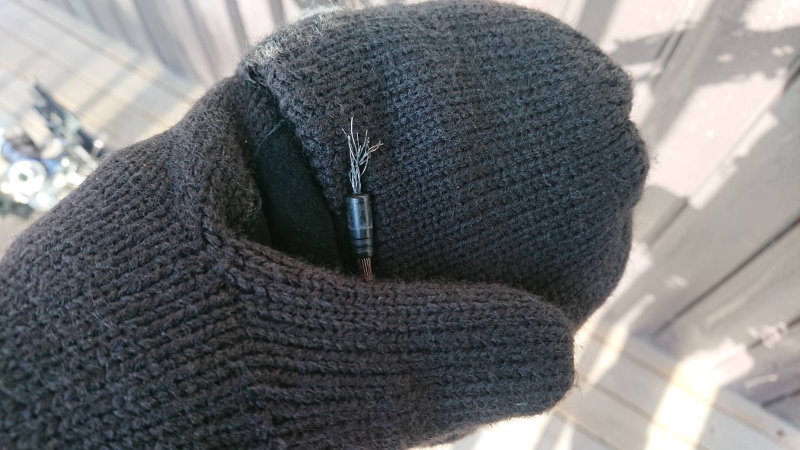

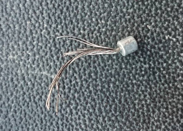

Mistä nyt moinen ketjun avaus. Pyörä pahalainen petti kesken ajeluiden ja jouduin palaamaan kotiin. Takavaihtajan vaijeri katkesi. Nyt jo! En ole ihan varma olenko sitä koskaan vaihtanut. Ehkä, mutta nykyään on niin vaikea saada kunnon pyöränosia.
Korjauksen tein seuraavasti:
  1. Vanhan vaijerin pätkän kaivaminen pois vaihtajan sisältä ja pidemmän pätkän vetäminen pois kuoresta
  2. Vanhan kuoren päiden pätkäiseminen, kun ei ollut uutta saatavilla
  3. Uuden vaijerin öljyäminen aseöljyllä: öljyä peukalon ja etusormen väliin monttuun ja siitä vaijeria pari kertaa vedelle lisäten välillä öljyä (Tohtorin niksi)
  4. Uudet vaijerin kuoren päät paikalleen ennen vaijerin pujottamista (klassikko - ainakin kutistesukan kanssa)
  5. Uuden vaijerin kiinnittäminen takavaihtajaan

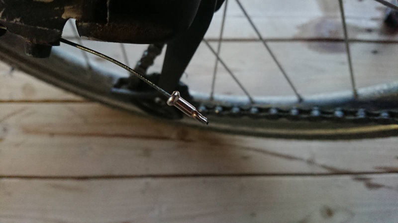

  6. Vaijerin pään katkaiseminen sopivaan mittaan ja nippelin puristaminen pihdeillä päähän (tämäkin on Tohtorin niksi)
  7. Vaihdevivun mekanismien liukastaminen aseöljyllä
  8. Koeajo
  9. Suurta hämmästelyä, että voiko takavaihtaja tosiaan toimia näin hyvin ja herkästi 8)
Nippeli vaihdevaijerin päähän.jpg (42.73 KiB) Katsottu 137131 kertaa

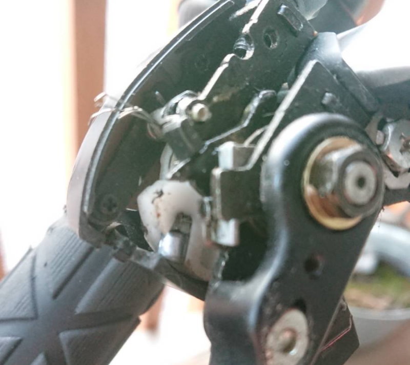

Heti kun alkaa kirjoittelemaan ja kehumaan, niin vehkeet aina hajoaa. :mrgreen: :roll:

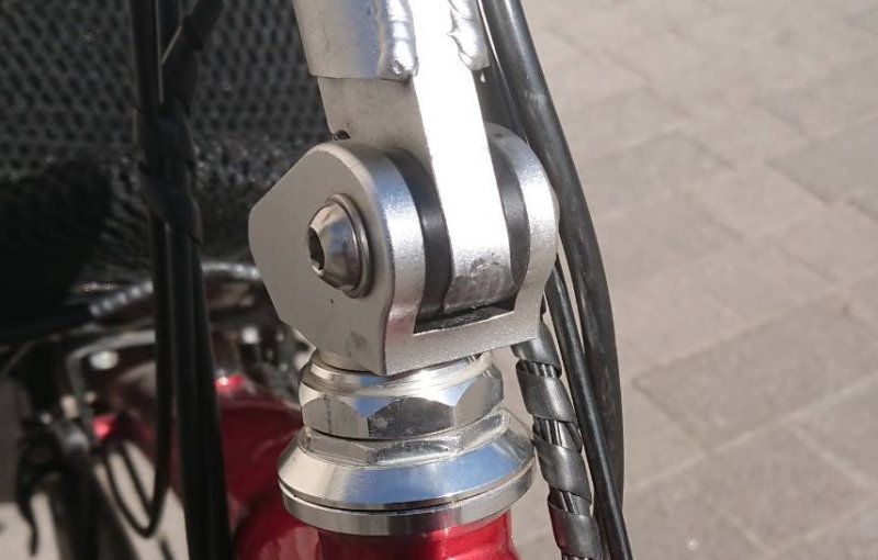

Ärsyttävä ongelma. Aikaisemmin on voinut työntää ohjauspuomista pyörää, mutta nyt se vääntyy paljon vähemmällä voimalla yli. Pitää miettiä ratkaisuja...
Ohjauspuomin nivel 800.jpg (57.35 KiB) Katsottu 136900 kertaa

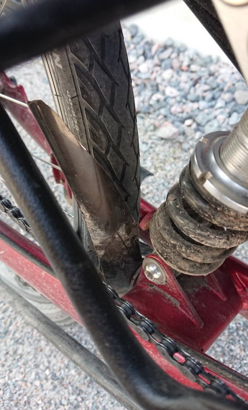

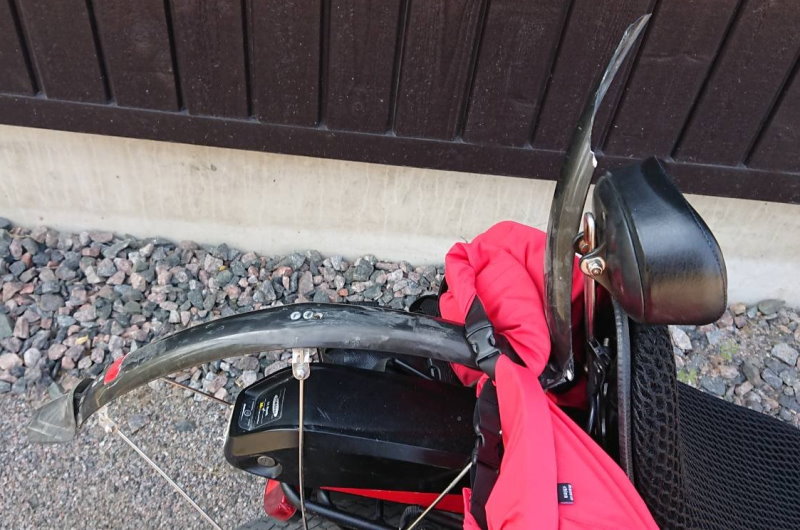

Kotimatka Tuusulan Lowridesta tarjoisi hieman jännitystä. Perjantain Porvoon reissulla takaiskarin säätöruuvista osumaa ottanut takalokari aiheutti pienen tilanteen. Alamäen ja suojatien ylityksen jälkeen takakiekko meni täysin lukkoon. Muutama metri mentiin takapyörä lukossa ns. kylki edellä. Lokari oli taittunut kaksin kerroin ja sujahtanut takahaarukan ja renkaan väliin.
Rengas pysyi onneksi ehjänä. Takalokari revittiin välistä pois, ruuvattiin kiinnikkeistä irti ja pakattiin mukaan. Jälleen matka pääsi jatkumaan...

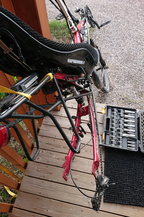

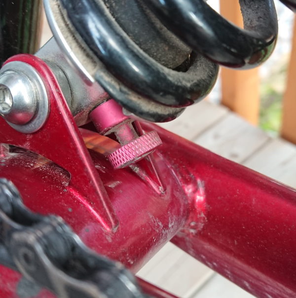

Paseo sai tänään uuden takalokarin Biltemasta. Muovi oli vähän heppoisen oloista verrattuna vanhaan metallivahvistettuun, mutta ehkä se kestää. Toivottavasti kestää pitkään, koska moottorikiekon paikalleen saaminen on hiukan työlästä. Takahaarukkaa pitää hieman viruttaa, että menee paikalleen.
Samalla käänsin takaiskarin toisinpäin, koska säätönuppi ilmeisesti osuu takapään pohjatessa takalokariin. Siitä tuo em. onnettomuus lienee johtunut.
Putsasin takavaihtajan rissat. Lisäksi vaihdoin sisäkumin taakse, mutta se pitää vielä "litkuttaa" eli laittaa Stanin paikkausnesteet pyörimään sisäkumin sisään.
Takahaarukan nivelkohdan kiristysmutterit pyörivät käytännössä käsin, joten niiden kiristys oli paikallaan. Sellasia isoja alumiinisia "muttereita". Siirtoleukapihdeillä sai kiristettyä.
Paseo takakiekko irti huoltoriipunassa.jpg (185.13 KiB) Katsottu 136013 kertaa
Takaiskarin säätönuppi taaksepäin.jpg (71.16 KiB) Katsottu 136013 kertaa

Re: Nazca Paseo SWB 20/26 - "kärsimysten tie"
Viesti Kirjoittaja MikaH »
Vähän epäilen, että lokasuojan katkeaminen olisi johtunut iskarin säätönupin osumisesta siihen. Todennäköisempänä syynä pidän sitä, että tavaratelineen poikkirauta on iskenyt lokasuojaan painaen sen rengasta vasten, jonka seurauksena renkaan ja lokasuojan välinen kitka on imaissut sen mukaansa. Paseossa on sellainen ominaisuus/suunnitteluvirhe, että rungon kolmiporaisen säädön ollessa alimmassa asennossa, tavaratelineen poikkirauta osuu herkästi lokasuojaan - varsinkin kuormatulla pyörällä ajettaessa. Omasta Paseostani on yksi lokasuoja katkennut juuri tällä tavalla. Uudessakin lokasuojassa on jo merkkejä siitä, että se on saanut osumaa. Ongelma korjaantuu sillä, että välttää käyttämästä alinta säätöpaikkaa rungossa kuormatulla pyörällä ajettaessa tai vaihtamalla pidempi iskunvaimennin alkuperäisen tilalle. Itse vaihdoin 155mm iskunvaimentimen 165mm pituiseen, alkuperäisen päästettyä öljyt pihalle alkukesästä
Viestit: 7731
janx kirjoitti: 17 Huhti 2021, 08:30
Naru vetopuolelle.

MikaH kirjoitti: 23 Elo 2021, 09:32
Vähän epäilen, että lokasuojan katkeaminen olisi johtunut iskarin säätönupin osumisesta siihen. Todennäköisempänä syynä pidän sitä, että...
Taidat olla oikeassa. Olihan siitä puhetta, mutta en tainnut sisäistää asiaa näin. Ongelmanhan voisi ehken poistaa myös poistamalla takalokasuoja kokonaan ja tekemällä sisälokarin vaikka pp-kennolevystä. Meinasin kokeilla, mutta mulla oli vain valkoista levyä.
Kysyin valmistajalta pidemmän iskarin laittamista vuosia sitten ja ei suositellut sitä ainakaan kevyille kuskeilla, koska ohjausgeometria muuttuu. Mä löysin vielä tuohon 152mm (6 tuumaa silmäväli) ilmaiskarin, mutta en ole sitä saanut vielä paikalleen, kun pitäisi puslat tehdä. Nykyisen iskarin kunto saattaa olla myös osasyyllinen lokasuojan hajoamiseen.
Vilijami kirjoitti: 23 Elo 2021, 11:05
Naru vetopuolelle.
Mä arvelin porata siihen reiän, tehdä kierteet ja laittaa ruuvin stoppariksi.
Viestit: 7731
janx kirjoitti: 30 Elo 2021, 22:37
Mutta mihin kohtaan, ettei lujuus kärsi? Tuo on sitä alumiinia....
