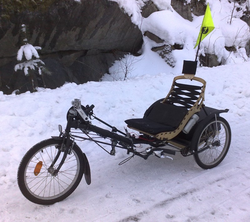

SH9 16.01.2011.jpg (166.55 KiB) Katsottu 5248 kertaa
[attachment=1]SH9.jpg[/attachment]
Tässä ensimmäinen luonnos Kettwiesel-tyyppisestä deltasta, sh9:stä:
sh9 on tarkoitettu pitkän matkan nojakiksi vetämään ylös alas mäkiä raskasta peräkärryä/asuntovaunua. Etupyörä 20" ja takapyörät 26". Toinen takapyörä on polkemalla vetävä ja toiseen on tarkoitus asentaa napamoottori.
Pituutta olen joutunut rajoittamaan 2 metriin sen takia, että en muuten saisi sitä kuljetettua tavarahississä, jota joudun käyttämään kuljetuksiin. Tuo akselinväli, joka unohtui kuvasta on on 1420 mm.
Kaikki kannanotot puolesta ja vastaan ovat tervetulleita :mrgreen:
Varsinkin odottaisin ehdotuksia hammasrattaiden pykälämääriksi :?:

Näitähän tulee vauhdilla :!:
Huomioipa ketjuvoimat väliakselilta takapyörälle. Tarvinnee tangon väliin. Pärjäät kahdella vaihteen siirtäjällä, kun keskität vaihteet takapyörän väliakselin välille. Kampikeskiöltä väliakselille riittää suora pari, eikä eturattaan tarvitse olla hirmuisen suuri, koska väliakselilla ketjunopeutta lisätä tai vähentää. Väliakseli mahdollistaa lähes mielivaltaisen suuren välitysalueen.
Oisko ihan mahdoton ajatus sijoittaa kampia emäputken etupuolelle, kuten clwb:ni ( http://www.omanetti.fi/ninajukk/clwb.htm ). Kokonais pituus lyhenisi helposti 20cm. Haittapuolena rajoittunut kääntökulma polkiessa.
Noin takapainoisena tuskin vakio 26" vanteet kestävät vauhdikasta kaarreajoa :roll:
Ajattelin niin, että välitangon korvaa takapyörän haarukan varsi, johon väliakselin vasen pää kiinnitetään tukevasti.
Niin meinasin ensin tehdäkkin, mutta sitten ajattelin, että tuleekohan kiikkerä, kun kallistuksia ei ole.
Varmaan tosiaan kannattaa yrittää hankkia tukevammat vanteet.

Hitsaamalla tekee monta runkoa samassa ajassa kun yhtä puurunkoista. Ehkä tärkein pointsi metallirunkoisen eduksi on rungon jäykkyys. Mahdollisesti puurunkoisten vemputusherkkyys johtuu puurungon joustavuudesta. :roll:

16" etupyörästä olisi tuossa pelkkää etua, lyhyempi ja kevyempi runko, alempi keskiö, enemmän painoa etupyörälle.
Joo sori, en huomannut sitä kuvassa. Pitänee nöyrtyä olemaan keski-ikäinen ja käyttää lukulaseja. :oops:

Muutin sh9:n runkorakennetta:
Liekö tuollainen rakenne kestäisi? Ajattelin, että takahaarukat, joihin 50,8 x 1,5 mm suora, poikittainen runkoputki hitsataan, olisivat 25 x 1,5 mm pyöröputkea. Näin tehden olisi rakenne yksinkertaisempi ja helpompi tehdä. Aikaisemmassa kuvassa em. liitoskohta oli lähempänä takapyörän akselia. Kaikki rasitus ei keskity tuohon liitoskohtaan, koska istuimen yläosa tukeutuu takapyörille. Vai tarvitsisikohan laittaa vetotanko takapyörien välille? Se toimisi myös tavaratelineen osana.

Tuo keskellä runkoa oleva ketjun kiristin/vaihtaja epäilyttää. Pienikin monttu, tai reunakivi, niin se osuu maahan?
