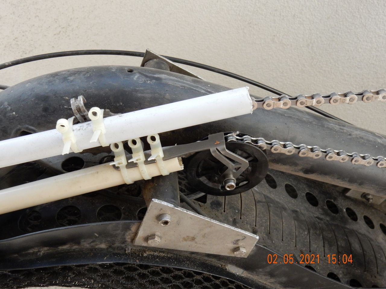

DF ketjussa kun menee 1-2 sivua taaksepäin, niin löytyy muutama kuva. Sorvasin paluuidlerin kapeammaksi, että pyörivät aivan vierekkäin.

Tässä linkki viestiin, jossa rosteri sorvaa taittopyöriä kapeammaksi. Lopputulos näkyy kolme viestiä alempana ja on tällainen. Kuva

Laitoin juuri Fujiniin uudet ketjut, uudet putket, "uuden" idlerin.
Sähköputket, kun Etran myyjä ei suostunut myymään malliputken perusteella, tai ei ehkä muutenkaan.
Idlerissä on uutena featurena hampaiden lisäksi "reunat" ja putkenpidike on jotenkin löysästi akselissa kiinni, mutta kuitenkin jäykkää metallia.
Valkoinen putki luo tyylikkään kontrastin mustan rungon ja rasvaisten ketjujen kanssa :mrgreen:
Kahta eri sähköputkilaatua, pääsee testaamaan kumpi on huonompi.

Huonoja on kumpikin sähköputki. Pitää paljon enemmän melua, kuin pehmeämmät "oikeat" ketjuputket. Saat melua vähän pienemmälle, kun lämmität noita putkien päitä ja levität vähän esim. pyöreällä ruuvarin kahvalla.
