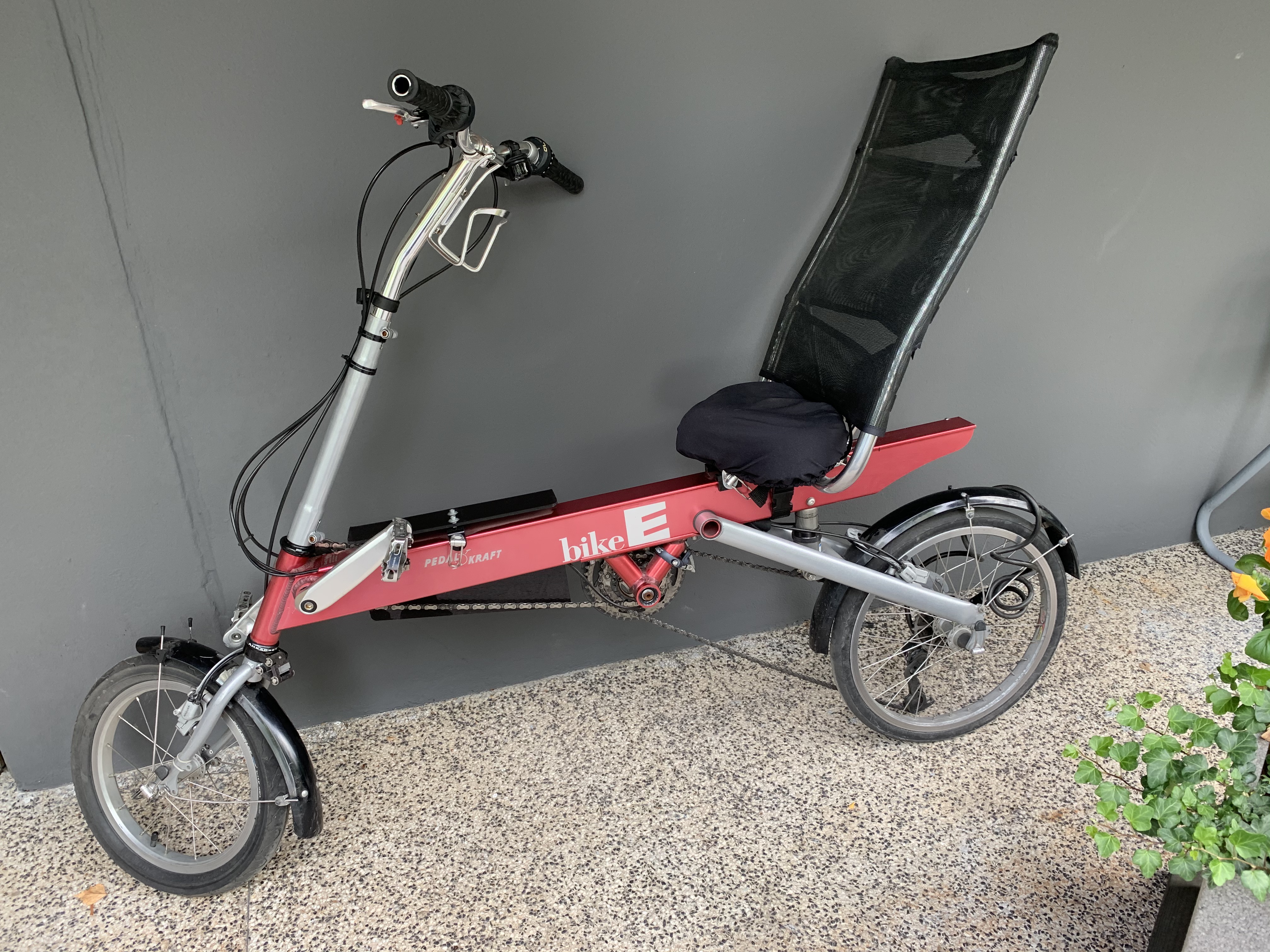

On ollut mielessä hankkia uusi nojapyörä, kallistuin jo Rans Xstream LWB:hen, tämä on kai ainut pitkärunkoinen, jostain kumman syystä ihmiset haluaa hankkia lyhytrunkoisia (joissa istutaan korkealla pyörien päällä kippurassa! :-) ) Minun mielestä hyvä nojapyörä on sellainen jossa istutaan melko alhaalla ja josta saa jalat alas maahan, nousematta istuimelta. Xstream on lisäksi tosi tyylikäs nojapyörä, ainut ”puute” ettei ole takajousitusta, mutta onhan se ymmärrettävää.
Minulla on vanha BikeE FX CLWB, varsin mukava nojis, on vaan nykyään vähän hankala kun ei meinaa jalka nousta rungon yli. Jäänyt sillä ajaminen hyvin vähälle. Keväällä tänä vuonna tuli hankittua läskirengas sähköskootteri, tietyllä tapaa ihan kivakin kulkuneuvo, siinä on vaan vähän sama kun pystypyörässä että hartian seutu ja niska ei oikein tykkää sillä ajamisesta. Tykkään kyllä sen takia että on helppo lähteä ajamaan ja ei polvet kipeydy.
Viime vuonna tuli ostettua halpa avorunkoinen Raleigh, 7 vaihteinen Nexus napavaihde ja Turkissa tehty, ei runkolukkoa eikä tarakkaa mutta muuten ihan OK, mutta kun on tottunut nojapyörään ja nyt sähköskootteriin, niin suorastaan hirvitti ajaa kun istui niin korkealla!
Tuo sähköskootteri on vaan niin törkeän painava ja vähän hankala saada pyöräkellariin kun on vanha talo, ovi kapea ja vähän sokkeloinen kellari, mutta meneehän se sinne mutta voisi nojapyörä olla sähköavunkin kanssa huomattavasti kevyempi!
Lisäksi sähköskootteri on vähän kulmikas ajettava kun pyörät on niin leveät ja myös kantikkaat!

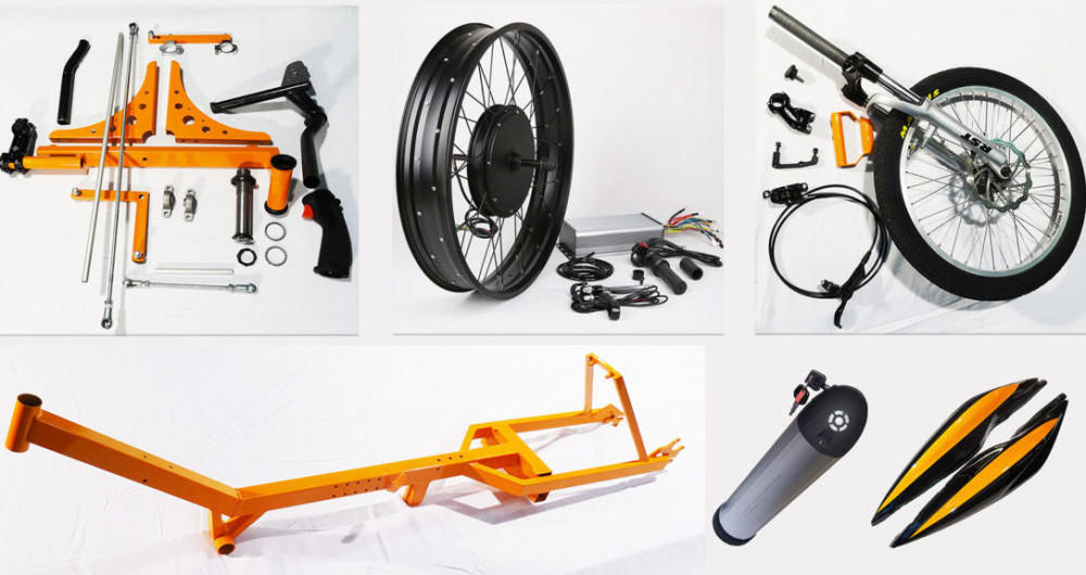

Joystickbike onkin uusi tuttavuus:
https://joystcikbike-shop.myshopify.com ... tpage[url][/url]
Ohjausvipujen liike onkin sivusuuntaan, eikä eestaas kuten joissakin aiemmissa yritelmissä. Hurja määrä niveliä tuossa tarvitaan! Muutenkin tuohon hintaan odottaisi viimeistellympää tuotetta.
https://www.youtube.com/watch?app=deskt ... =mv-google
Videolla on jonkin paikallisen Leijonan kita- tapaisen ohjelman jakso jossa raatilaiset testaa laitetta. Ajaminen ei onnistu ihan heti aloittelijalta. Laskeutumistelineet ovat hyvä idea tälläiseen, mutta eivät korvaa kolmatta pyörää. Tässä kyllä tulee selväksi miksi triket ovat lähes syrjäyttäneet kaksipyöräiset nojakit. Sellaisella pääsisi heti liikkeelle.

En viitannut Ransin tuohon malliin vaan Xstream malliin joka aika paljon eri näköinen. Tämä on ollut harkinnassa sen takia että jos ei onnistu teettää haluamani tyylistä, niin voisin harkita sitä ja muutattaa sähköavusteiseksi.

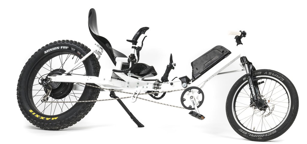

Oikeastaan olen päätynyt siihen että haluaisin enemmän kevytsähkö-noja-kulkuneuvon joka liikkuisi sähköllä ja olisi riittävän jämäkkää tekoa että kestää mun painon n.110-120kg + 1000 W sähkömoottorin ja akun joka olisi ainakin 12 Ah ja mieluummin 20Ah, (taitaa painaa 7-8 kg isompi akku)
JoystickBiken tyylinen runko voisi olla hyvä lähtökohta. Jotenkin tuo rungon nelikulmainen putki sopii JB:n sen olemukseen, muutenkin miellyttää JB:n rungon ulkonäkö. Harkitsisin kyllä akulle muuta kohtaa kuin tuo eturunkoputki. Olen myös ajatellut että runkoon voisi laittaa kiinnikkeet ketjuvaiteita ja polkimia varten jos joskus tulisi halu/tarve ne laittaa, niin olisi sitten helppoa...
Takajousitus olisi tietysti kiva juttu mutta tuleeko rungosta sitten liian pitkä? Muistelen että JB:n nettisivuilla olisi JB:n pituudeksi mainittu n. 200 cm, mutta en ole ihan varma. JB vähän näyttäisi että polkimet on vähän liian lähellä ajajaa, mutta riippuu tietysti ajajasta. Itse olen 172cm pitkä mutta vähän tavallista pitempi selkä ja jalat vähän lyhyemmät, ehkä tuo JB voisi olla minulle kohtalaisen hyväkin tämän suhteen?
Tuntuu että JB:ssä poljettavuus on vain sen varalta että voi polkea jos virta loppuu, hyvä ominaisuus toki.
Ja istuin saman tyyppinen kuimn tuossa Rans Xstream'ssä ja saman tyyppinen on mun BikeE:ssä myös, ja todennut että se on hyvä, BikeE:ssä tosin ei selkänojaa saa säädettyä, mutta se olisi tosi hyvä ominaisuus. Levyjarrujen kiinnikkeet tietenkin ja ei kai ole mitään eroa noissa että saa hydrauliset jarrut? BikeE:ssä minulla on hydrauliset vannejarrut ja ovat olleet hyvät!
On vielä harkinnassa ala- vai yläpuolinen ohjaus, siinä Greenspeed trikessä oli alapuolinen ja BikeE:ssä on yläpuolinen, joskus minulla oli vähän aikaa (ennen BikeE:tä) Optima Cheetah jossa oli yläpuolinen linkku ohjaustanko, siitä huomasin että 2-pyöräisessä ei toimi hyvin liian makaava ajoasento, ei ainakaan kaupunkiajossa sen sijaan 3-pyöräisessä se toimii jos ei nyt ihan makuuasennossa ole. Yläpuolinen ohjaustanko olisi hyvä kun taluttaa pyörää, alapuolinen ei siinä oikein toimi, varsinkin jos pyörä on matala.

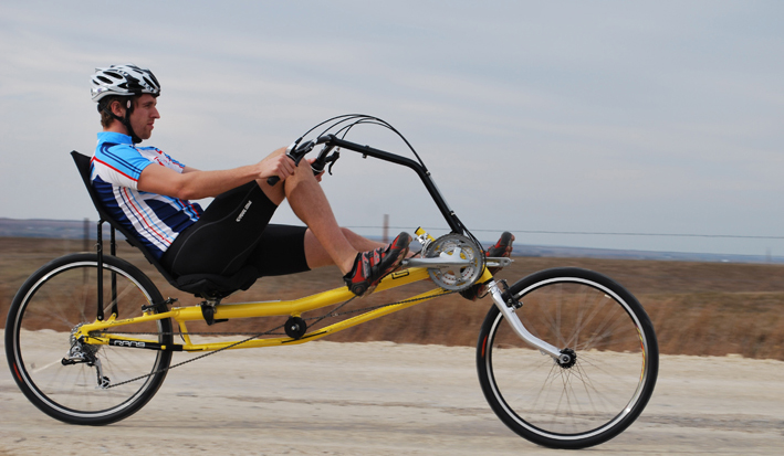

En ihan ymmärrä ekan viestin vertailua, ett lyhytrunkosissa oltas korkeemmalla ku pitkärunkosissa? Enkä ymmärrä miten niin "istutaan kippurassa"? Yleensä nojakissa maataan, enemmän tai vähemmän - eikä mitenkään kippurassa :?

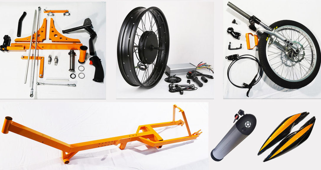

Nyt huomasin tai tajusin että JoystickBiken kit-kuvassa oleva, vähän kuin lapionkahva voikin olla pyörän etuosaan kiinnitettävä vetokahva jos voi taluttaa/vetää pyörää niin että etupyörä pysyy suorassa, voihan se toimia hyvinkin?

Geopyörä ei tunnu sopivalta, runko taitaa olla liian korkealla ja ehkä istuinkin, kuinkahan korkealla ne ovat? Mun BikeE:ssä on just rungon korkeus ongelma, varsinkin nouseminen pois on hankalaa kun jalkaa on vaikea saada nostettua rungon yli, en nyt muista kuinka korkealla runko on. Polkusimet sais myös olla vähän alempana kuin istuin.
Kyllä se siltä ainakin käytännössä vaikuttaa, ja ihan ymmärrettäväähän se on, kaksi isoa kiekkoa lähellä toisiaan ja siinä niiden päällä ajaja on aika korkeaalla, ainakin se siltä näyttää. Ja asento on usein ei niin suora kuin LWB- tai CLWB-pyörissä. Tarkoitin kommentin huumorilla otettavaksi, olis pitänyt muistaa laittaa hymiö loppuun! :-)

Matteus kirjoitti: 19 Elo 2021, 05:26
PW kirjoitti: 18 Elo 2021, 18:58

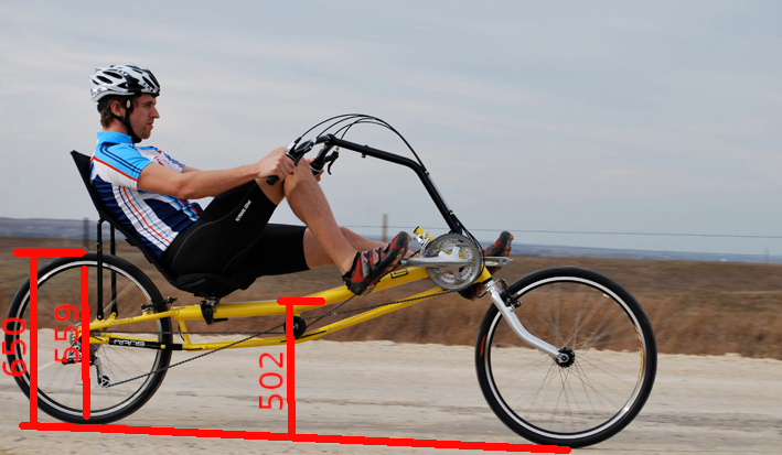

Nojapyöräily on vakava asia ja varsinkin eri pyörien vertailu (huumoria).
Ei vaan ihmettelen jos pieni pyöräisen runko (bikeE fx) on liian korkealla ja kuvittelet, ett Ransin mallin runko ei olisi (559 kiekko luultavasti).
Ps. Miun silmään Geopyörän ja tuon Ransin mallin istuin korkeus on melko samalla korkeudella.

Kyllä noissa lyhytrunkosissakin yleensä saa asennon säädettyä varsin makaavaksi. Jostain kumman syystä niiden markkinointikuvat tupataan ottamaan penkki ihan hirveän pystyssä :roll: Ajamaan opettelu on toki hiukan helpompaa kun aloittaa penkki pystymmässä, joten kai sillä tavoitellaan ummikko-ostajia tai jotain.

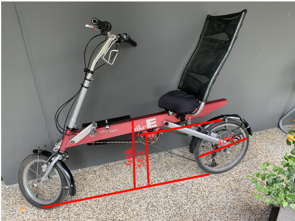

Hienosti tehty nuo korkeusviivat! Tänään kun lähin skootterilla käymään kaupassa niin mittasin BikeE:n rungon korkeuden, se oli istuimen etuosan edessä maasta rungon päälle 60 cm ja istuimen pinta n. 72-73 cm. Asiaan vähän vaikuttanee että runko on ontto alumiinipalkki ja siinä on vielä välirattaat. Istuin on ihan sopivalla korkeudella, itseasiassa skootterissa se on käytännössä sama eli 72 cm. Jos toi BikeE:n runko olisi vaikka 10-12 cm alempana niin auttaisi varsin paljon.
PW olet tuossa Rans Xatream:n kuvassa mitannut rungon korkeuden n. 50 cm ja BikeE:n rungon korkeus on 60 cm eli onhan siinä kymmenen sentin ero ja Rans on matalampi ja lisäksi runko on ohuempaa putkea kuin BikeE:ssä ja BikeE:ssä on vielä nuo välirattaat just siinä kohdassa josta jalkaa nostaa rungon yli! Eli Rans'n rungon yli on helpompi nostaa jalka, pitempijalkaiselle asia on tietysti helpompi, minulla on vaan lyhyehköt jalat ja suhteessa vähän pitempi selkä.
