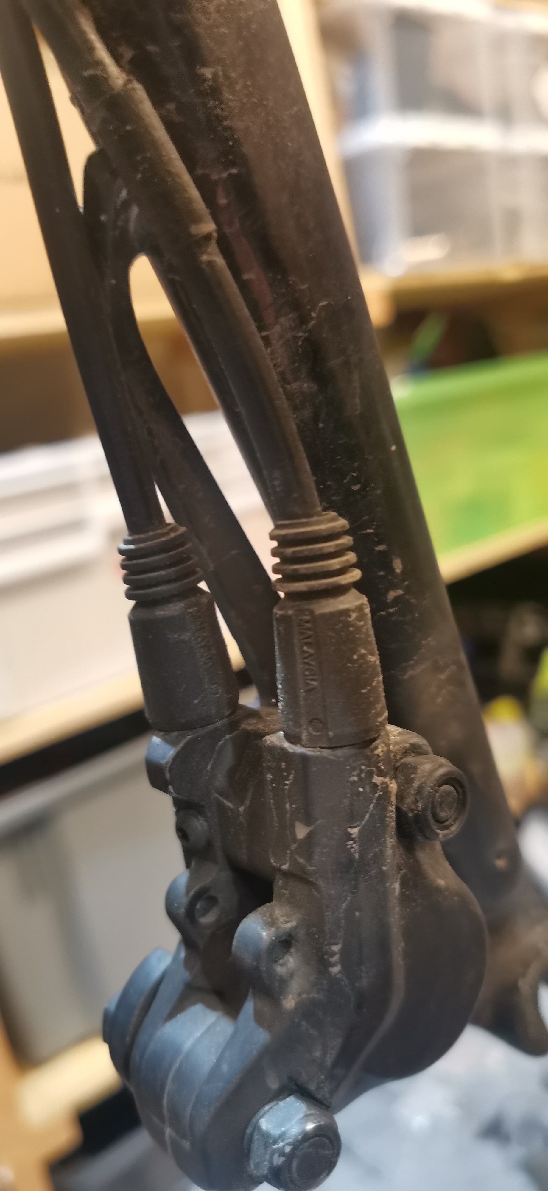

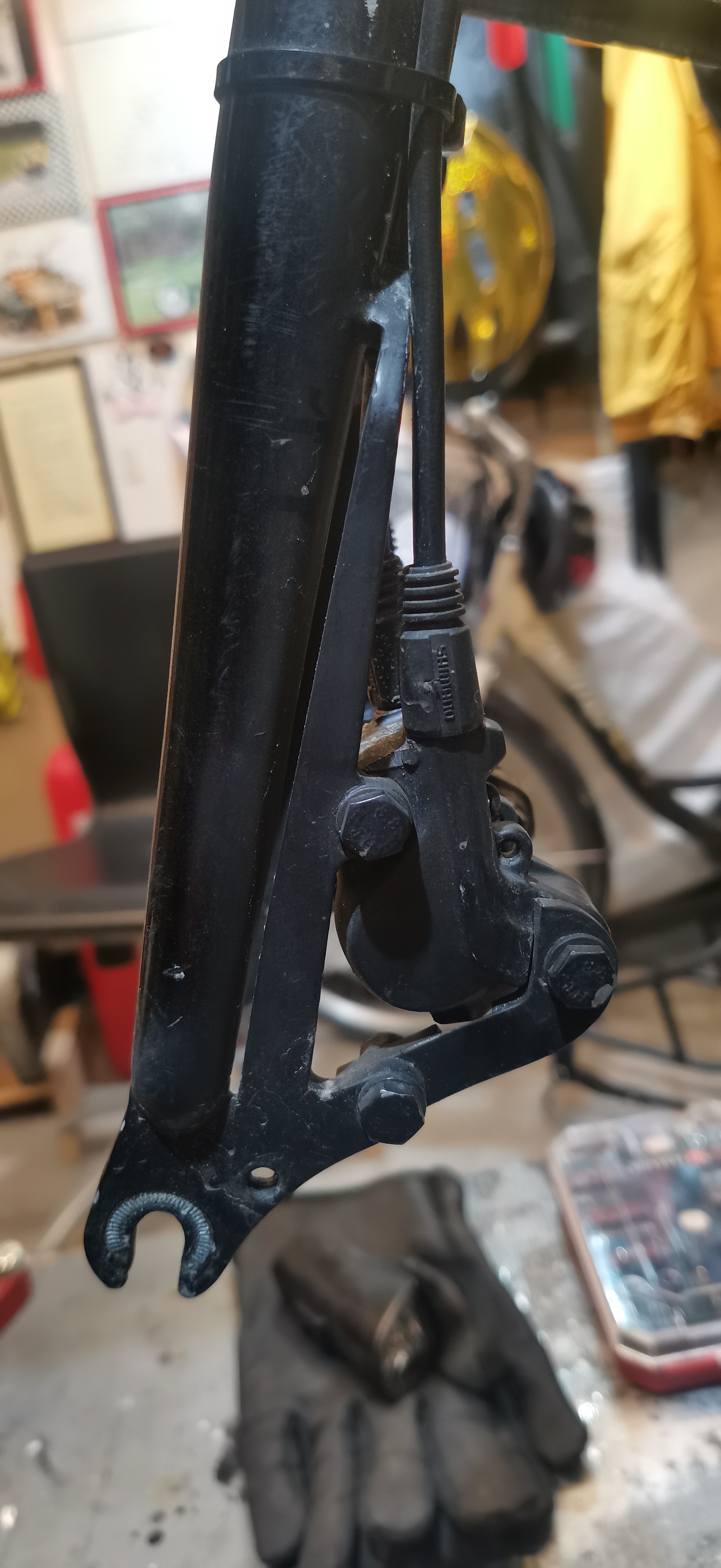

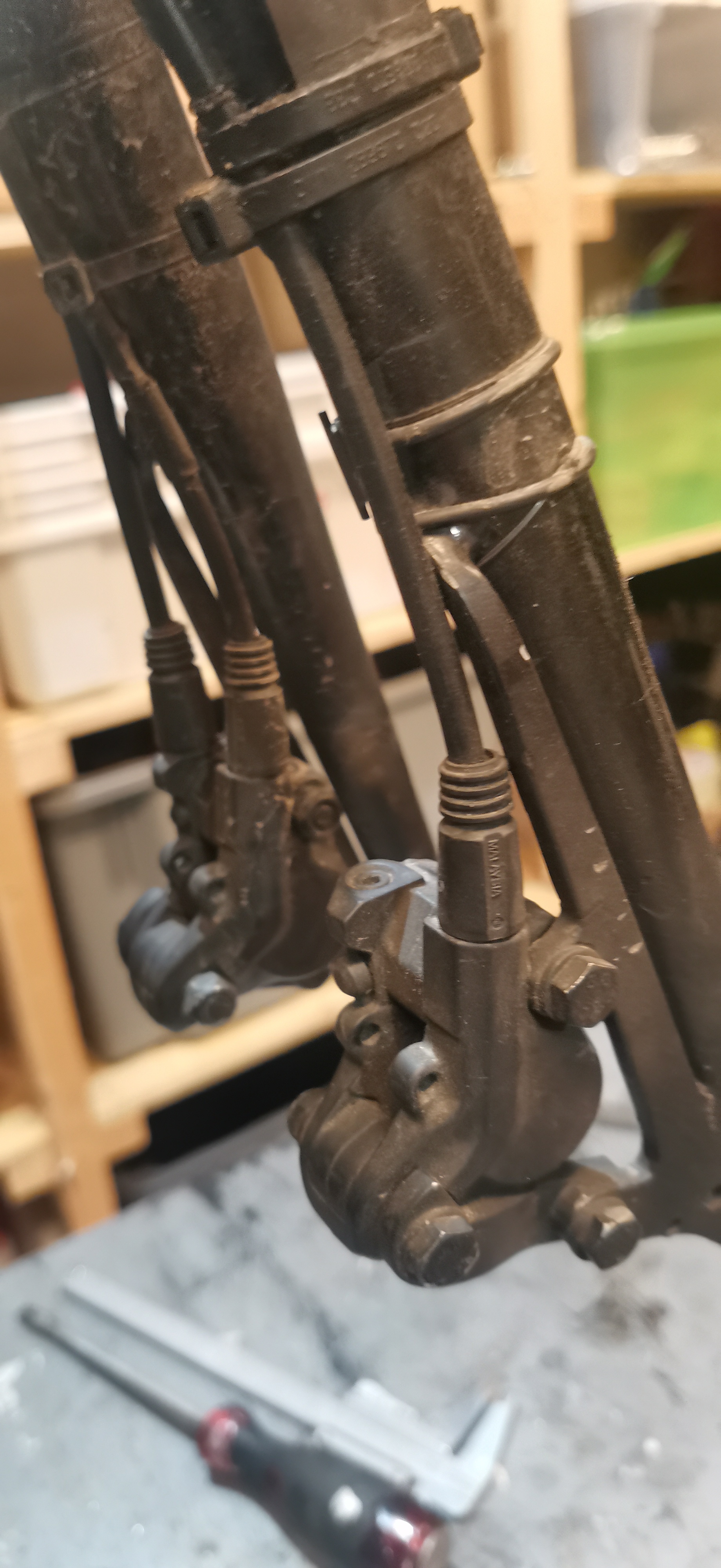

Joku taisi kysellä, miten levyjarrun saa kiinni.
Minulla on nyt jarrupalojen vaihto menossa.
Joten otin pari kuvaa, miten minä olen asian ratkaissut. Minulla on edessä tupla levyt. Jarrusatuloita on hieman "sahailtu". Ne on kiinnitetty suoraan niiden rungosta, ja näin ne on saatu samalle korkeudelle, molemmin puolin.
Alkuperäisen jarukorvakeen mallia apuna käyttäen on tehty korvake joka on hitsattu toiseen haarukan puoleen.
Toisen jarrustulan ilmaus reikään on tehty letku sovite, josta jarru neste menee toiseen satulaan, ilmaus tapahtuu tästä. Yksi jarru kahva käyttää kahta jarrua.
Käytössä on ollut jo muutaman vuoden, ilman ongelmia.
t:Tapio

Tapion ratkaisu olisi todella rasittava jos joutuu keskittää satulan levylle uudelleen kun jarrusta valuu nesteet pihalle jos ruuvit löysää. Eihän tuossa kai muuten mitään vikaa ole.
