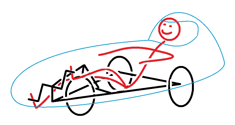

Päässä on pyörinyt suunnitelma katetusta pyörästä ja miten sellaisen saisi yksinkertaisimmillaan rakennettua. Nuijapäässä on vaikea ohjausgeometria, joten poissuljin sen. Kaksipyöräinen katettu low/midracer olisi ehkä helpoin ja potentiaalisesti nopein, mutta arkikäyttöön vaikeampi.
Nyt mietin lähinnä deltaa. Siitä on varmasti vaikein tehdä nopea, koska takarenkaat häiritsevät kapenevan perän rakentamista katteeseen. Delta on myös mutkissa epävakain. Kuski pitäisi saada mahdollisimman alas. Rakentaminen taas olisi lähes yhtä helppoa kuin kaksipyöräisen tapauksessa, jos tekee kiertyväketjuisen etuvedon.
Koko hoidossa olisi tavoitteena ensisijaisesti säältä suojaava arkipyörä ja ettei nopeus Vendetta-MBB:hen verrattuna ainakaan laskisi.
Kuvassa on hahmotelma pyörästä. Teräsrunko kiertää kuskin sivuilta, jotta painopiste saadaan alas maavaraa uhraamatta. Renkaat kokoa 406. Takarenkaisiin hieman negatiivista camberia.
Kate olisi haaveena tehdä lasikuidusta negatiivisen muotin sisään. Tämä olisi varmaan työläin osa. Katteesta pitäisi tehdä myös luja erityisesti pyörän takaosasta ja kuskin pään takaa, jotta kaatuessa pyörästä ei tule giljotiini. Painoa koko hökötykselle tulisi reilusti, mutta siitä en ole murehtinut tässä vaiheessa.
Kaikki tämä on nyt vain suunnitelmatasolla, ja on mahdollista, etten saa tätä ikinä rakennettua. Jospa tämä viestiketju saisi joko suunnitelmat toteutumaan tai siirtymään johonkin realistisempaan.
Mitkä ovat kokeneempien ajatukset? Eniten mietityttää, kuinka nopean katetusta deltasta realistisesti pystyisi tekemään. Jos nimittäin jo lähtökohtaisesti tällaisesta olisi vaikea saada Vendetta-MBB:n veroista, suunnitelmia pitäisi muuttaa. Ja sitten tuo kuskin sijainti suhteessa pyörään... mitä taaempana ja paremmin renkaiden välissä, sitä vakaampi pyörä on mutkissa, mutta sitä vähemmän pitoa menee eturenkaalle ja mäkien nousu vaikeutuu. Sähköapu taakse ei ole poissuljettu, mutta pelkkiä ylämäkien pito-ongelmia varten se tuntuu hassulta.

Ei ole mahdollista vastata kysymykseen olisiko pyörä nopeampi vaiko hitaampi kun vendetta. Siihen vaikuttaa fillarin ominaisuuksien lisäksi myös kuskin ominaisuudet.
Nimittäin mikäli kykenet polkemaan lujaa avopyörällä on kinnerin aerodynamiikasta etua ja saat mahdollisesti lisää nopeutta kinnerillä.. Toisaalta mikäli ei kuskissa ole tehoa puskea ilmavallia vastaan, on suuremmasta massasta ja vierintävastuksesta pikemminkin vain haittaa ja kinneri on siten hitaampi.

Sillä teholla millä Vendetta menee suoralla 30km/h menisi deltakinneri...? Riippuu tietysti täysin siitä, millaisen onnistuisi rakentamaan, mutta jos jotain mututuntumaa olisi.
Useimmat nuijapään muotoiset kinnerit olisi varmaan jo nopeampia sillä teholla?

Ensisijaisesti säältä suojaava arkipyörä, eli tarvitaan kohtuullinen kääntösäde, maavara ja näkyvyys.
Delta olisi mahdollinen myös takavetoisena, mutta silloin pitäisi molempien takapyörien vetää, muuten ei pito oikein riitä, tämä on kokemukseni deltoista. Siis tasauspyörästö tai Quattrovelon tyyliin kaksi vapaaratasta :? Taas vaikeampi rakenne kuin etuveto.
Jääkö kääntösäde suureksi jos etupyörä on jalkojen välissä? Kaksi ohjaavaa etupyörää olisi kätevä rakenne, mutta pidän tosiaan vaikeana saada siinä kaikki casterit, camberit yms. riittävän tarkkaan kohdilleen kotiverstaalla.

Hieno piirros. :D
Etuveto ja etuohjaus on hyvä. Jos haluat lisää ketteryyttä, tee siihen etuohjauksen varojen loppuessa tarpeen mukaan käännettävä jäykkä taka-akseli, jota käännetään itsepidättävän mekanismin kautta, niin vältyt vetelyongelmilta, mutta saat yksinkertaisen ja toimintavarman ohjauksen ja voit tehdä halutessasi kaarteessa kallistuvan ajoneuvon, eikä mene casterit pieleen.
Minusta päätelmäsi siitä, että delta olisi heti alkuun hitaampi kuin tadpole on väärä. Jos katsot oikeasti nopeita virtaviivakappaleita, huomaat niiden paksuimman kohdan olevan keskikohdan takapuolella, ei etukolmanneksessa.
Tämä johtuu ilmanvastuksen kitkallisen osuuden luonteesta. Niin kauan, kun kappaleen poikkipinta-ala kasvaa, sen rajakerros on mahdollista pitää laminaarisena. Kun se sitten muuttuu turbulenttiseksi, nousee ilmanvastuksen pintavastus (kitka) osuus, mutta kappale sietää nopeamman kapenemisen virtauksen irtoamatta.

Takana virtaus on aina turbulenttista ja usein kaikesta huolimatta osittain irronnut pinnasta, joten muotokappaleen hännän katkaiseminen ei lisää vastusta läheskään niin paljon kuin yleensä kuvitellaan.
Deltassa on virtausta rikkomassa edessä vain suoraan alla oleva etupyörä, joten siltäkin osin turbulenttinen rajakerros on kappaleen ympärillä pinta-alaltaan pienempi. Tämä tarkoittaa, että teoriassa, jos kaikki muut asiat ovat kohdallaan, ei delta-tyyppinen kinneri ole tadpolea hitaampi, vaan hyvin tehtynä nopeampi.

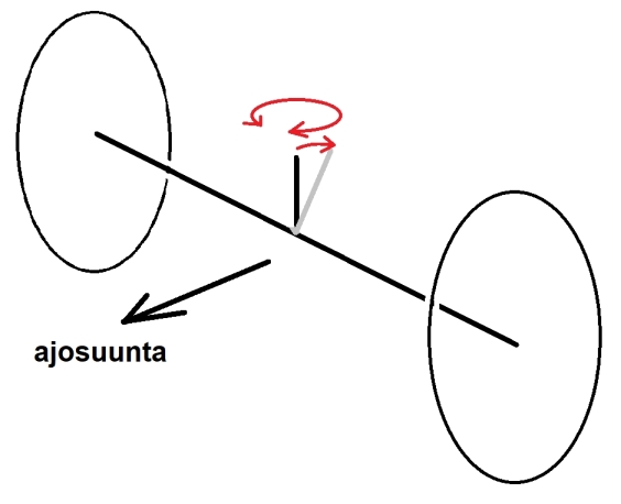

Tällainen?
Kuin vankkuriohjaus mutta takaperin? Jos ohjausakseli on pystysuoran sijaan takakenossa, mekanismi kallistaa pyörää sisäkaarteeseen, kun takapyörät ohjaavat ulkokaarteeseen. Eikö kallistus myös saa etupyörän ohjaamaan jyrkempään? Kuulostaa aika näppärältä idealta pienentää kääntösädettä :D
Kelluisiko tämä taka-akseli sitten vapaana ja lukittaisiin esim. levyjarrulla, kuten kallistuvassa kolmipyörässä, vai ohjattaisiinko sitä aktiivisesti (ja lukittaisiin tarvittaessa)? Entä jättö? Pystysuora akseli ilman jättöä kuulostaa ainakin epävakaalta.
Hyvä tietää, ettei delta lähtökohtaisesti ole huono aerodynamiikaltaan. Maallikkona mietin vain sitä perinteistä pisaramuotoa...
Ei tuota tietenkään voi ilman toimilaitetta käyttää, koska toisen takapyörän osuessa kuoppaan tai kuhmuun ohjaus kääntyy äkisti. Siksi tuohon pitää tehdä itsepidättävällä mekanismilla toimilaite, jota käytetään vain tarvittaessa.
Vaihtoehtoja on monenlaisia, mutta yksinkertaisimmillaan tuollainen toimilaite on kierretanko, jonka päähän laitetaan veivi. Voi tietysti olla myös sähkömoottori, joka käynnistyy, kun etuohjaus menee laitaan, tai hydraulisylinteri ja sille käyttö.
Tuollaista erityisjyrkkää käännöstä tarvitaan niin harvoin, että kierretanko ja veivi lienee helpoin ja aivan riittävä.

jori kirjoitti: 04 Marras 2021, 22:13
Entä jos ohjaustanko käyttäisi etuhaarukan lisäksi taka-akselia raidetangolla, ja ajossa kääntyisi normaalistikin sekä etu- että takapyörät? Muistan foorumilta lukeneeni, että tällainen ohjaus toimisi myös vauhdissa toisin kuin pelkkä takapyörän ohjaus.
