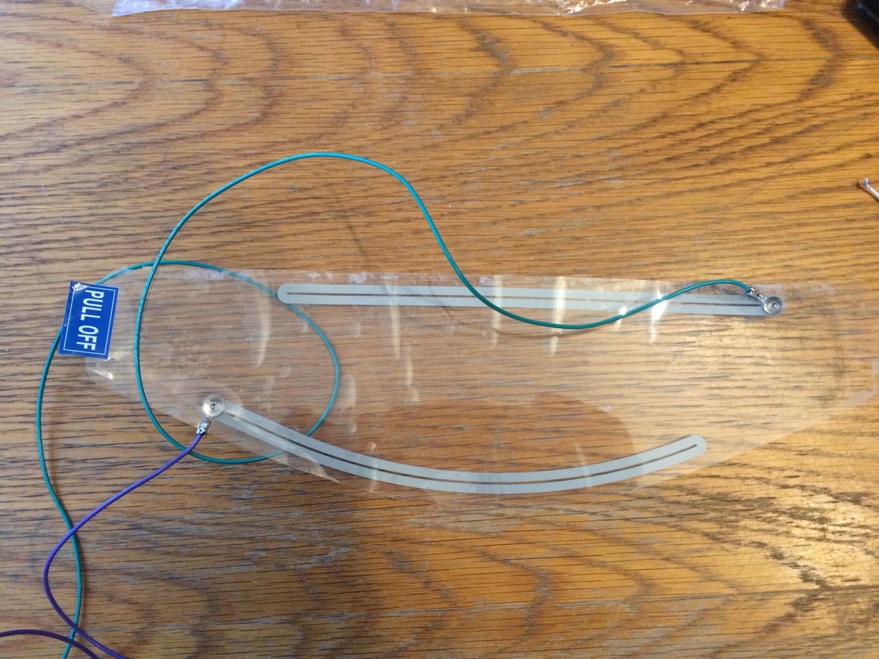

Löysin Saukin videon kommenteista tieni Saksan nojapyöräforumin galleriaan. Siellä kaveri on liimannut moottoripyörän sähkövisiirin kinnerin katteen pleksiin.
Tuon voisi tietysti kopioida tuollaisenaan. Viisiri maksaa noin 100e.
Yritin metsästää netistä erilaisia materiaaleja, joilla voisi toteuttaa omaan visiirin sopivammat lämmitysliuskat ja kenties tehdä sen samalla edullisemmin.
Olisikohan toimivampi tehdä vastaava tuplalasi, jossa alempi on lämmitettävä ja alemman ja ylemmän väliin jää ”tyhjiö”
vai
Voisiko suoraan kinnerin visiirin pleksiin liimattavilla lämpöelenteillä saada aikaa toimivan ratkaisun.
Toiveena olisi siis apua huurtumiseen eteinkin kylmän kostealla säällä ajettaessa

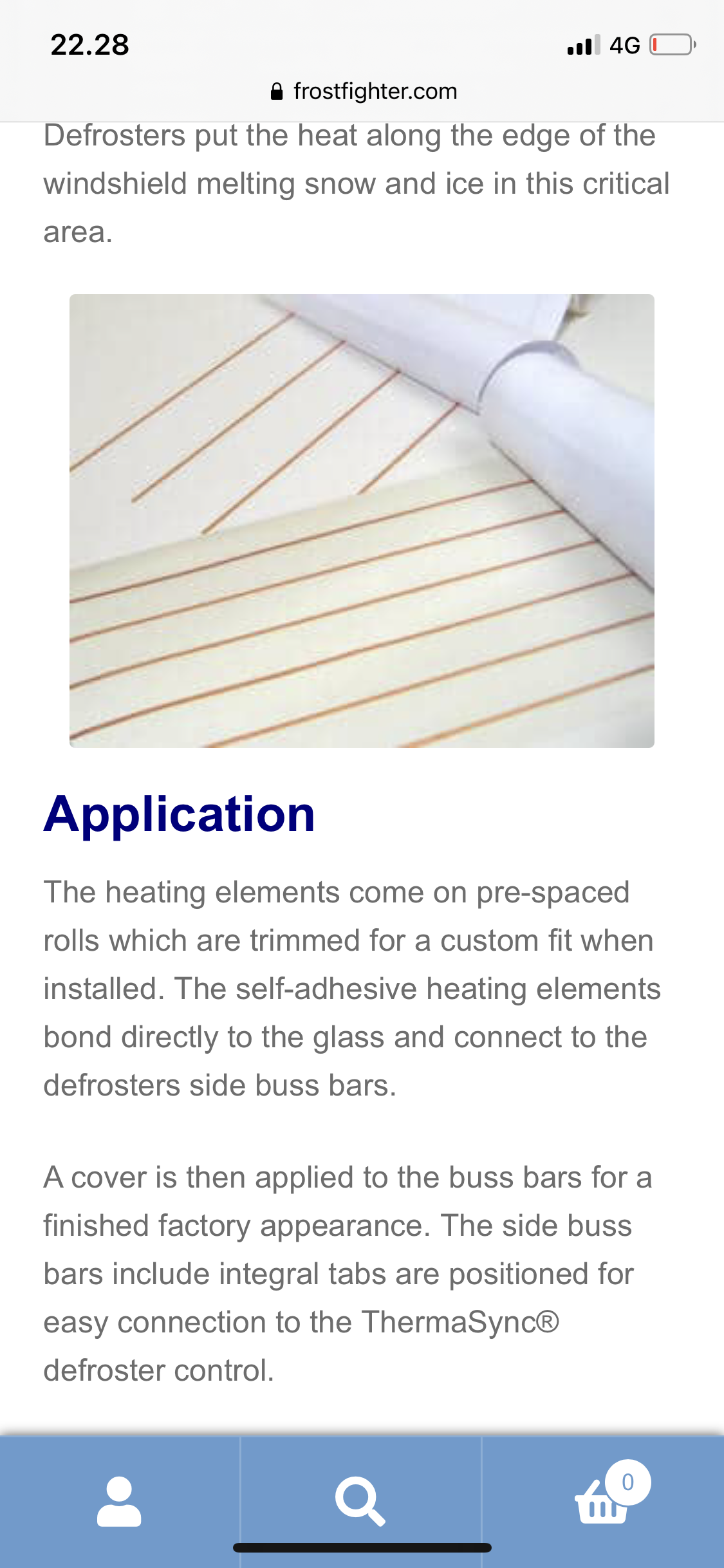

Mitä jos visiirin plekseihin liimaisi kauttaaltaan sopivat lämmityselementit?
Tuollaiset ohuet suikaleet tuskin häiritsevät näkökenttää.
Oheinen kuva on auton ikkunaan liimattavasta elementista jossa on liimapinta toisella puolella.
Horisontaalisten suikaleiden päihin tulee sitten vertikaaliset suirut, joissa on liittimet johdoille.

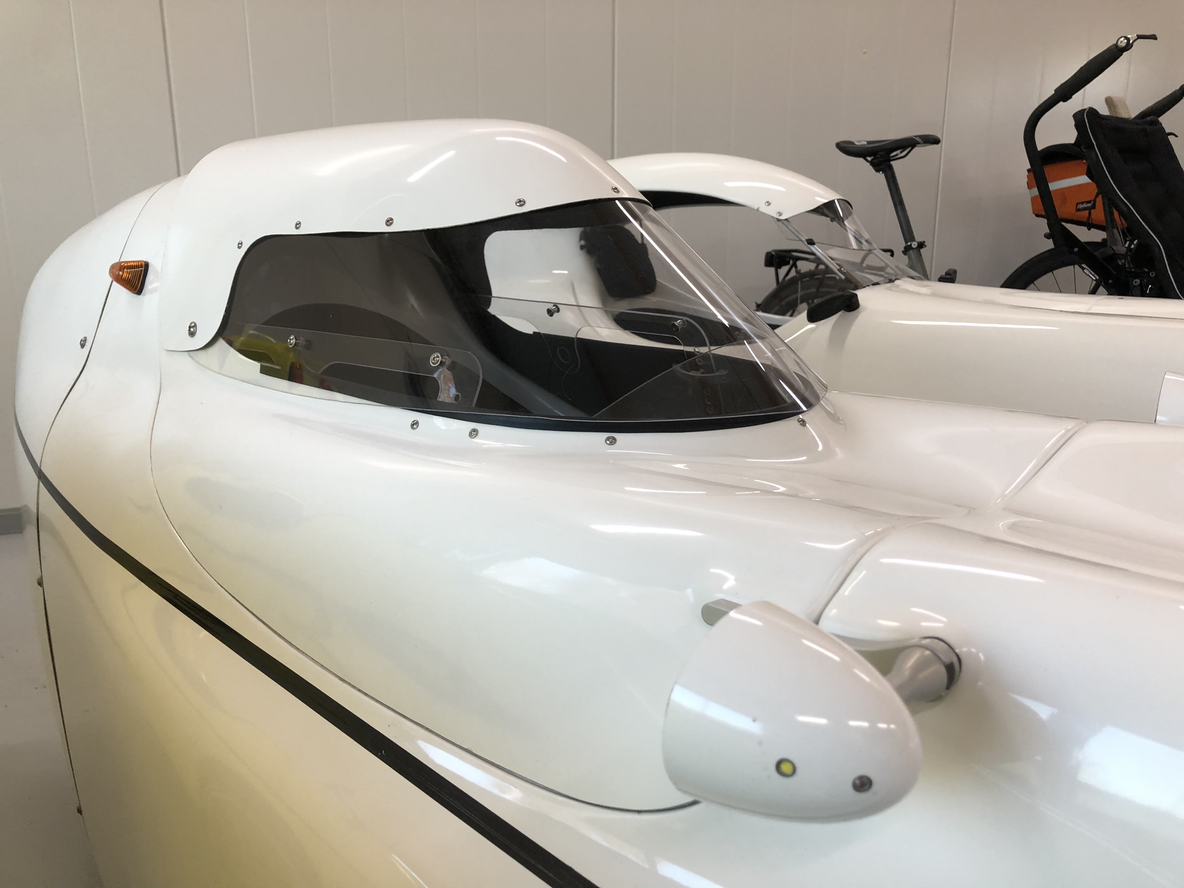

WAWissa johon tuota huurtumisen estoa suunnittelen on tämmöinen visiiri
Ison visiirin alla on mini visiiri, joka periaatteessa pitäisi ohjata ilmavirtaa ison visiirin alapinnalle.
Kunnon vauhdissa tämä toimiikin hyvin. Hitaammassa ylämäessä visiiri voi kuitenkin aika yllättäenkin huurustua täysin, mikäli sitä ei ehdi nostamaan ylemmäksi
