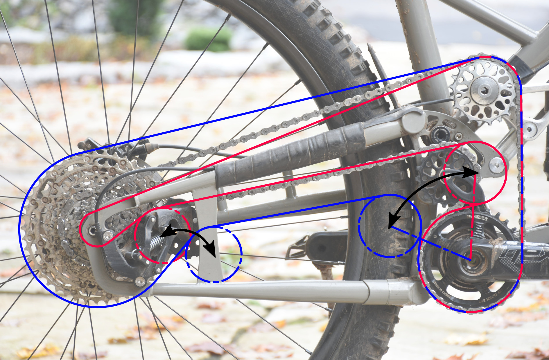

Tekniikan Maailman jutussa kerrotaan uudesta vaihtajasysteemistä. Kehittäjä suunnitellut tätä lähinnä maastopyörien ongelmien takia, vaihtajahäkki rikkoutuu helposti maastossa. Ketjunkiristäjä siirretty eturattaan lähelle.
En muista tarkkaan Hilgon ketjunkiristäjää, missä kohtaa sijaitsee?
Onko tässä jotain uutta? Mitään käyttöä nojapyöriin?

Ei tuossa mitään dramaattista uutta ole, mutta takavaihtajan kippaamisessa tuonne ylös, vetävän ketjun viereen on yksi hyvä ominaisuus, jota voisi käyttää hyväksi. Olisi melko helppo tehdä vaihtajahäkkiin apuhaarukka, joka mahdollistaisi vaihtamisen paikoillaan, esim. valoissa seisoessa. Pitääpä miettiä lisää... 8)

Tuossa on yksi rissa enemmän ku perinteisessä, tosin rissat taitaa olla isompia, ainakin edessä olevat. Hukkuuko tuohon ylimäärästä energiaa? Ei varmaan huomaa ajossa.

Huono puoli on tossa tosiaan tuo vetävän puolen ylimääräinen rissa mikä takuulla näkyy hyötysuhteessa.
Jori varmaa suunnittelee pientä suistinta mikä yltäisi takapakan lähellä lykkäämään ketjua rattaalta toiselle pakan vetävältä piolelta.. Takaperin polkaistaessa vaihde vaihtuisi vaikka liikennevaloissa seisoskellessa.

Tuohan sopisi twistiketjuiseen etuvetoiseen!

Kun kääntää kuvaa 90 astetta vastapäivään, huomaa että eipä ole paljoa eroa perus twistiketjurakenteeseen, paitsi tässä rakenteessa kääntyilevä eturengas olisi herkemmin törmäyskurssilla paikkaa vaihtelevan kiristinpyörän kanssa.
Muistaakseni tosiaan hilgossa oli pitkälti sama tekniikka vaihteensirrossa kuin tässä.

Katsoin videon ja tosiaan kiristinpyörän liike ei ole kiertyvälle ketjulle hyvä juttu.

Ai, te kiinnititte huomion tuohon vetävän ketju taittopyörään. Minä käsitin, että se liittyy takajousituksen mekanismiin ja sen tarkoitus on vain estää perän pomppiminen polkiessa. Ei niinkään tuohon vaihdeideaan.
Mutta joo. Härski on oikeassa, minä nimenomaan haaveilen suistajasta, joka siirtäisi myös vetävän ketun puolella olevaa haarukkaa, jolla voisi vaihtaa vaihdetta taakse päin polkiessa. :?

Kyllä taittopyörä liittyy myös vaihdeideaan ketjunkiristäjän kautta. Normaalilla ketjulinjalla tuollaisen kiristäjän liikerata jää mitättömän pieneksi :(
Toki tuohon rattaiden väliin voisi rakentaa myös toisenlaisen vaikka kuinka pitkäliikerataisen ketjunkiristäjän.

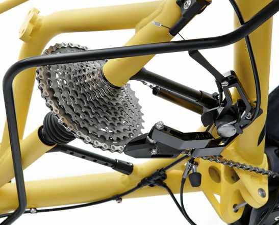

Joissain Hasen deltoissa vaihtaja ei mene alas. 20-tuumaisilla renkailla ja vaihtaja kahden takapyörän keskellä maavara jäisi muuten hyvin pieneksi.
Ketjun kiristys on kai teleskooppipuomin yhteydessä ja säätövara riittää vaihteenvaihdon lisäksi teleskoopin säätöön.
