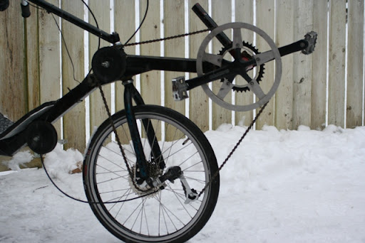

Tervehdys
Laitampa minäkin uutta projektiani näkösälle. Picasan kuvat ei suostu jostain syystä näkymään tällä foorumilla joten laitan kuvat linkkeinä.
Käytän osien koeajopenkkinä vanhaa takavetolowraceriani jotta saisin eliminoitua mahdolliset suunnitteluvirheet ja lopputuote olisi mahdollisimman hyvä omaan käyttööni.
Tässä ensimmäisessä versiossa halusin vain testata mm. challenge nme:stä tuttua ketjulinjaa ja välityksiä ![Kuva](http://lh6.ggpht.com/__zSXp8Hej8M/SWM-1PXiLOI/AAAAAAAAABw/eIXsBRuEsYE/etuveto%20004.JPG)
Pienen testilenkin tuloksena oli se että ketjulinja saa muuttua kulkemaan perinteisemmällä tavalla taittopyörän kautta eikä tuolla suoralla tyylillä. Homma toimii eteenpäin polkiessa mutta takaperin polkaisussa ketjut tippuivat kyllä heti eturattaalta jos ohjaustanko ei ollut suorassa.
Välitykset tuntuivat melko hyviltä ja uskoisin että tuolla 11-32rataspakalla ja yhdellä 65piikkisellä eturattaalla pärjää täällä pohjammaan tasaisilla. 32 ja 28 olivat jopa vähän liiankin tiheitä. Pikkurattaita en päässyt kokeilemaan kun vaihtaja on joku vanha seitsemänvaihteiseen tarkoitettu mutta olettaisin niidenkin riittävän.
tänhetkisiä speksejä
-etunapa, shimano deore levyjarruoptiolla
-etuhaarukka, lastenpyörästä levitetty versio
Tulossa on mm deoren vaihtaja,avid BB5 tai BB7 levyjarrut, takapyörä 26" tai 28" deoren navalla ja levyjarrulla, joku kevyt kuitupenkki (raptobike)
Runkomateriaali 2" putkea 1,5mm seinämävahvuudella.
Rungosta pyrin tekemään mahdollisimman matalan (istuinkorkeus n20cm,poljinkeskiö n40cm)

Dodiin..alkaa olemaan runkojigi siinä mallissa että alettiin miettimään soppelia keulakulmaa/jättöä eilisissä irkkikeskusteluissa.
Eturengas on Schwalbe marathon slick 35-406 (20 x 1.35) ja keulassa offsettiä 0
Mikä olisi optimaalinen jättö ja miten esim. Jivessä on päädytty tuohon 66mm jättöön?

En tiedä, mutta luulen että Jiven ohjauskulmaksi on valittu 75° rakenteellisin perustein. Tässä tapauksessa jätön saaminen kohdalleen ei ole millintarkkaa, jos sellaista absoluuttista parasta arvoa edes on kun ajettavuuteen vaikuttavia tekijöitä on monia muitakin.
Jivessähän pystyy takajousituksen korkeudella hienosäätämään ohjauskulmaa. Omassa Jive kopiossa ohjaus tuntuu niin hyvältä että mitään tarvetta muutoksiin ei mielestäni ole.

Marzie kirjoitti:Mikä olisi optimaalinen jättö ja miten esim. Jivessä on päädytty tuohon 66mm jättöön?
0-offsetin tapauksessa jättö on: etupyörän napakorkeus kerrottuna ohjausakselin ja luotisuoran välisen kulman tangentilla.
66 mm jättö tulee 75 asteen ohjausakselikulmalla, 0-offsetilla, 406 vannekoolla ja 10 milliä painuneella 50 renkaalla (40mm). Tai vähän ohuemmalla renkaalla, kun ohjauslaakerin välys ja haarukan jousto otetaan huomioon.
Minua ärsyttää, kun ohjauskulma on tavattu antaa vaakasuunnan ja akselin välisenä kulmana. Tuokin offsetin kaava on hankalampi, kun käytetään vakiintunutta tapaa. Jos kysyisin keneltä tahansa: "Paljonko ohjausakseli on vinossa?" ei kukaan varmaan antaisi vaakatason ja ohjausakselin välistä kulmaa, vaan akselin ja pystyakselin. Ohjausakselihan ei voi koskaan olla vaakasuuntainen. Negatiivisilla lukuarvoilla voisi ilmoitella kummallisten ajoneuvojen väärin päin kallistettuja ohjauksia. Miksi kaikki menee luonnostaan väärin päin. ![Evil or Very Mad :evil:](./images/smilies/icon_evil.gif)
Etuvetoisessa voi käyttää vain pientä offsettia, koska ketju osuu muuten haarukkaan. Omassa etuvetoisessani on pieni offset haarukassa ja ohjausakselin kulma säätyy lähes pystyn ja 20 astetta vinon välillä sen mukaan mille korkeudelle perä on asetettu. Pyörässä on ideana säätää perä kaupunkiajossa korkeammalle paremman näkyvyyden takia ja laskea maantieajossa alas pienemmän ilmanvastuksen tavoittelemiseksi. Etupyörän jättö vaihtelee samalla kaupunkiajoon sopivasta pienestä ja herkästi ohjattavasta maantieajon suureen kovemmassa vauhdissa menoa stabiloivaan. Ääripäissään jättö on 1,5 ja 12 cm. Etuvetoisessa takajousituksella varustetussa pyörässä tarkka jättö on siis vain säätökysymys.
