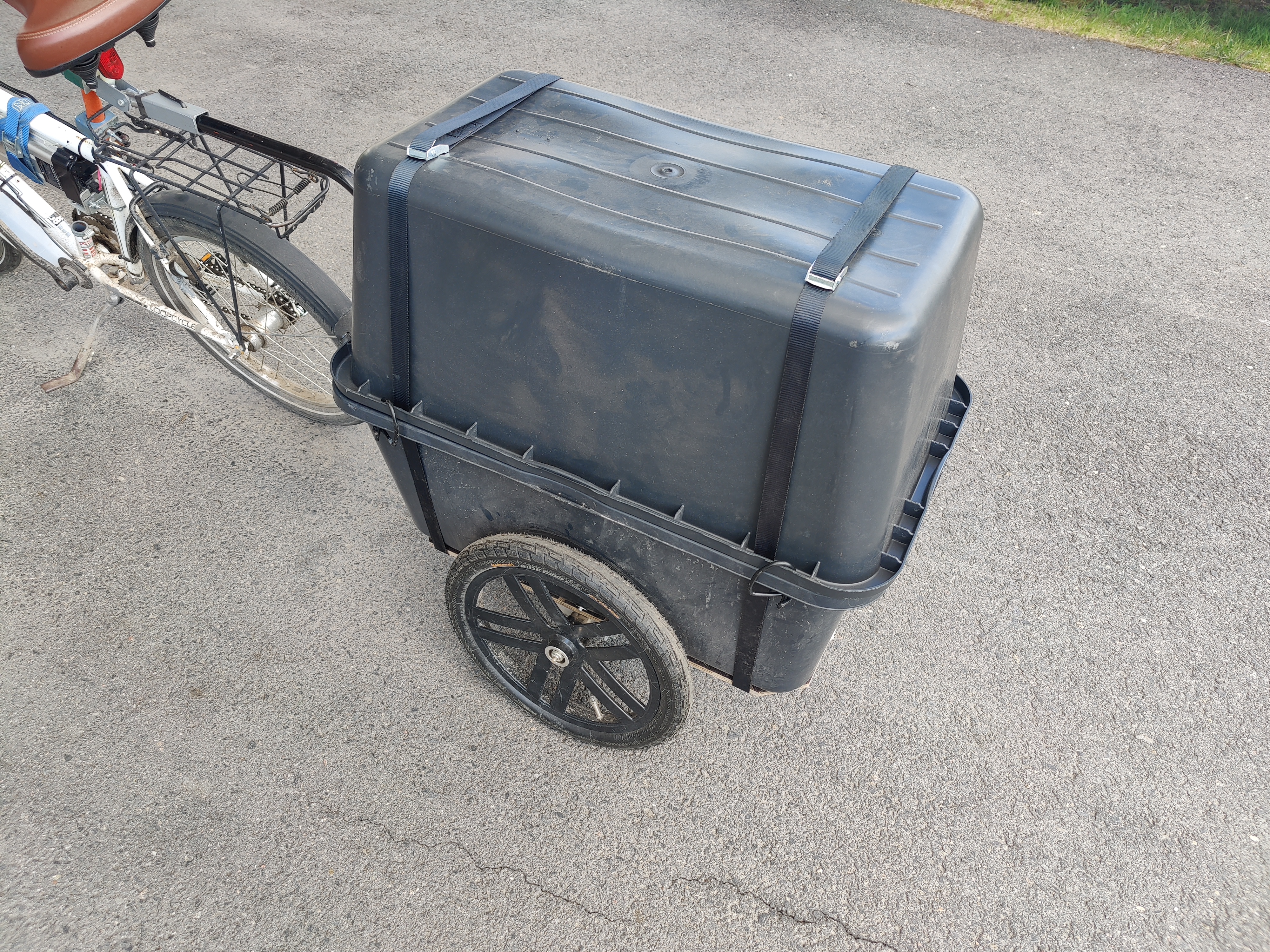

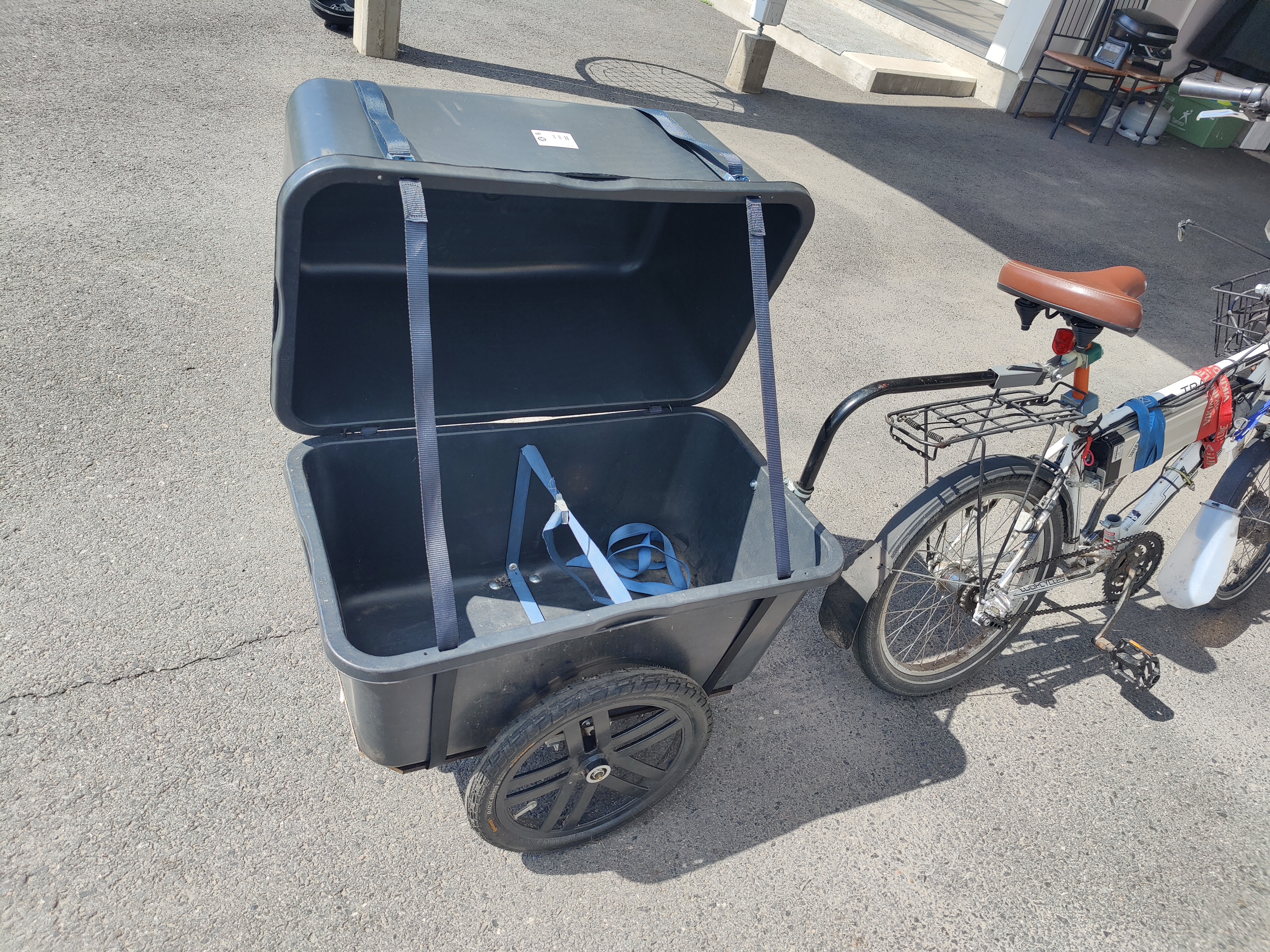

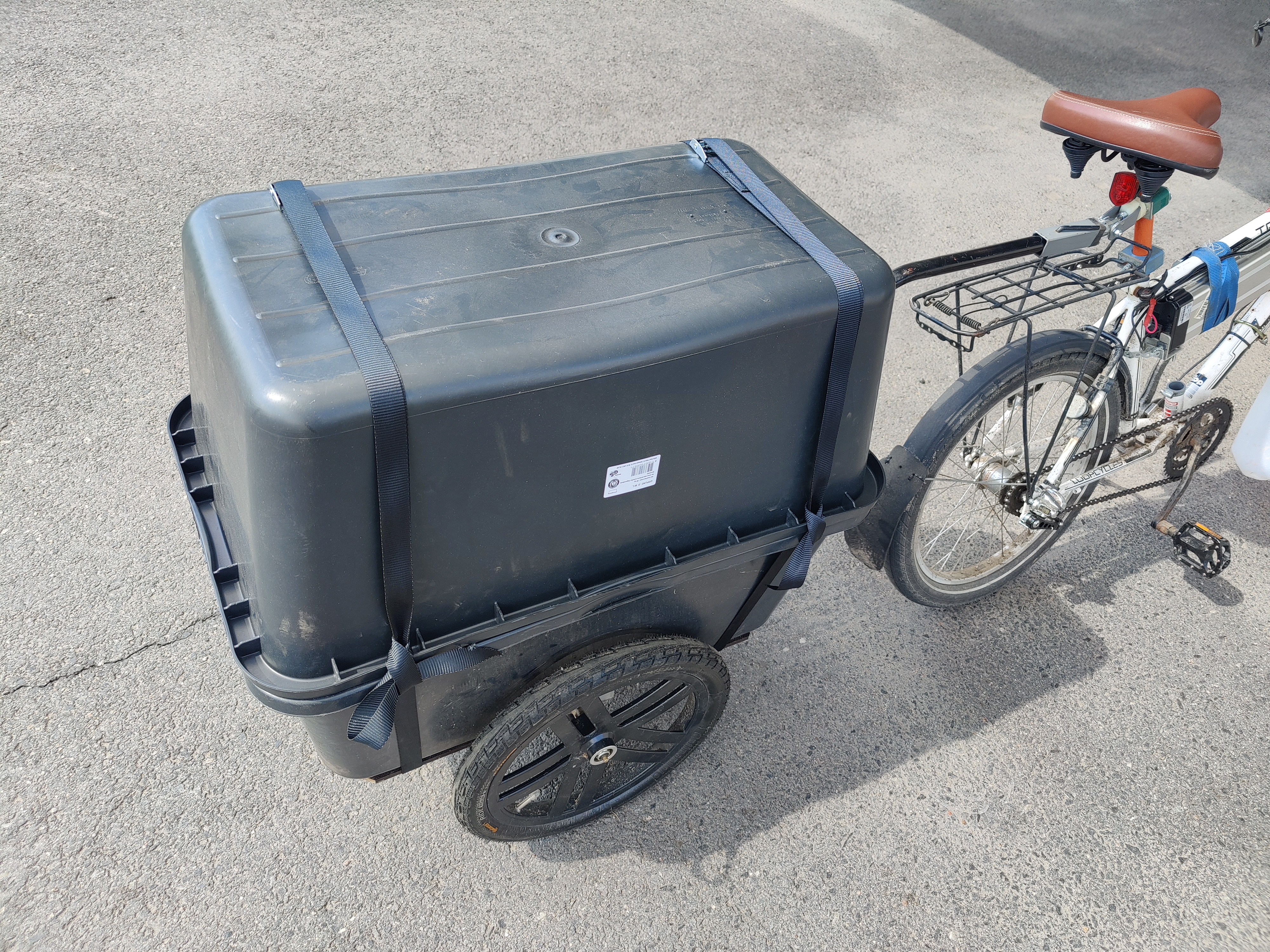

No kuitenkin. Nyt on kansikin valmis. Kiristysliinoille tein reijät paljujen reunoihin ja saranoiksi pyöräytin pätkät 6mm tankoa

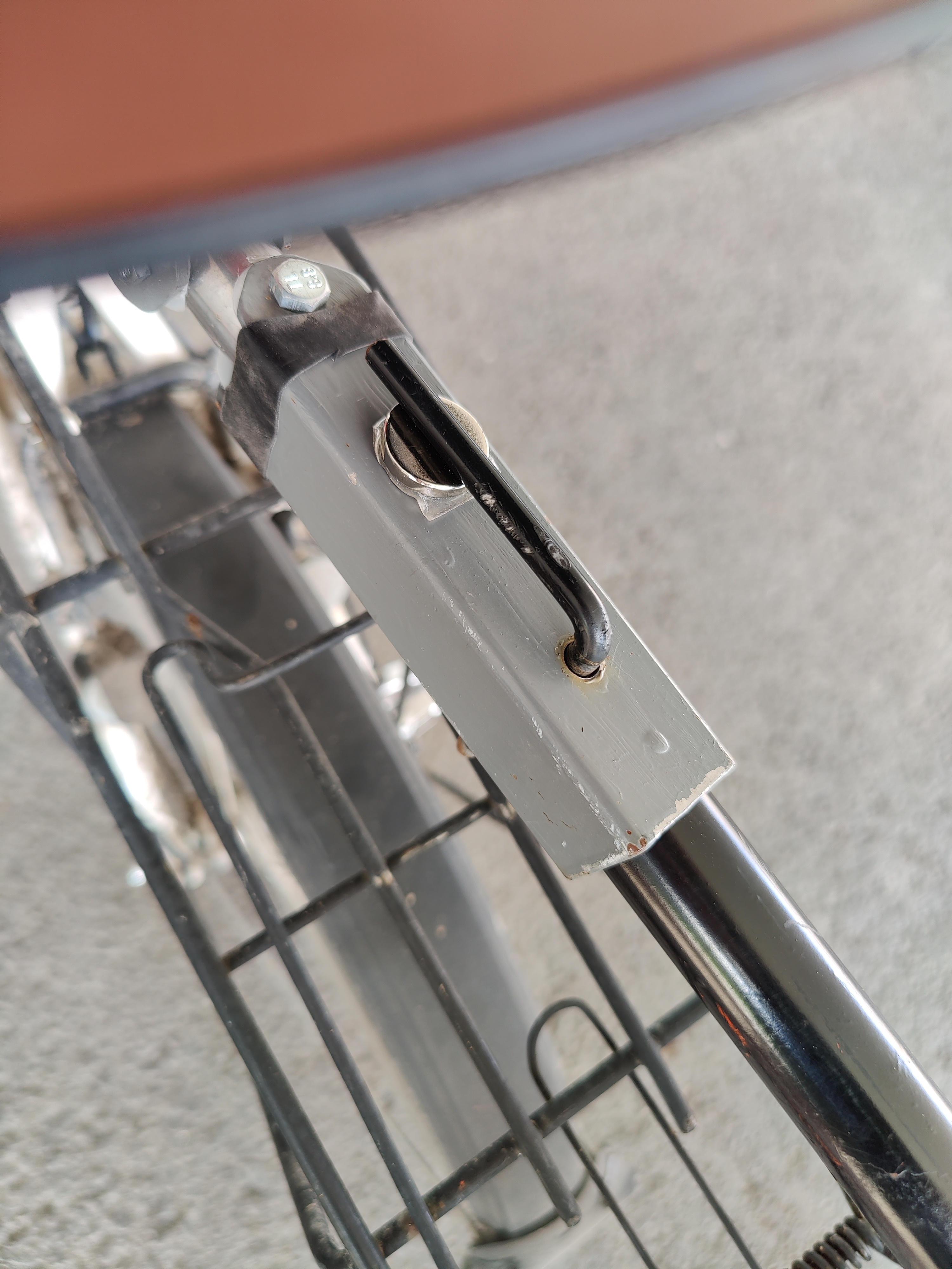

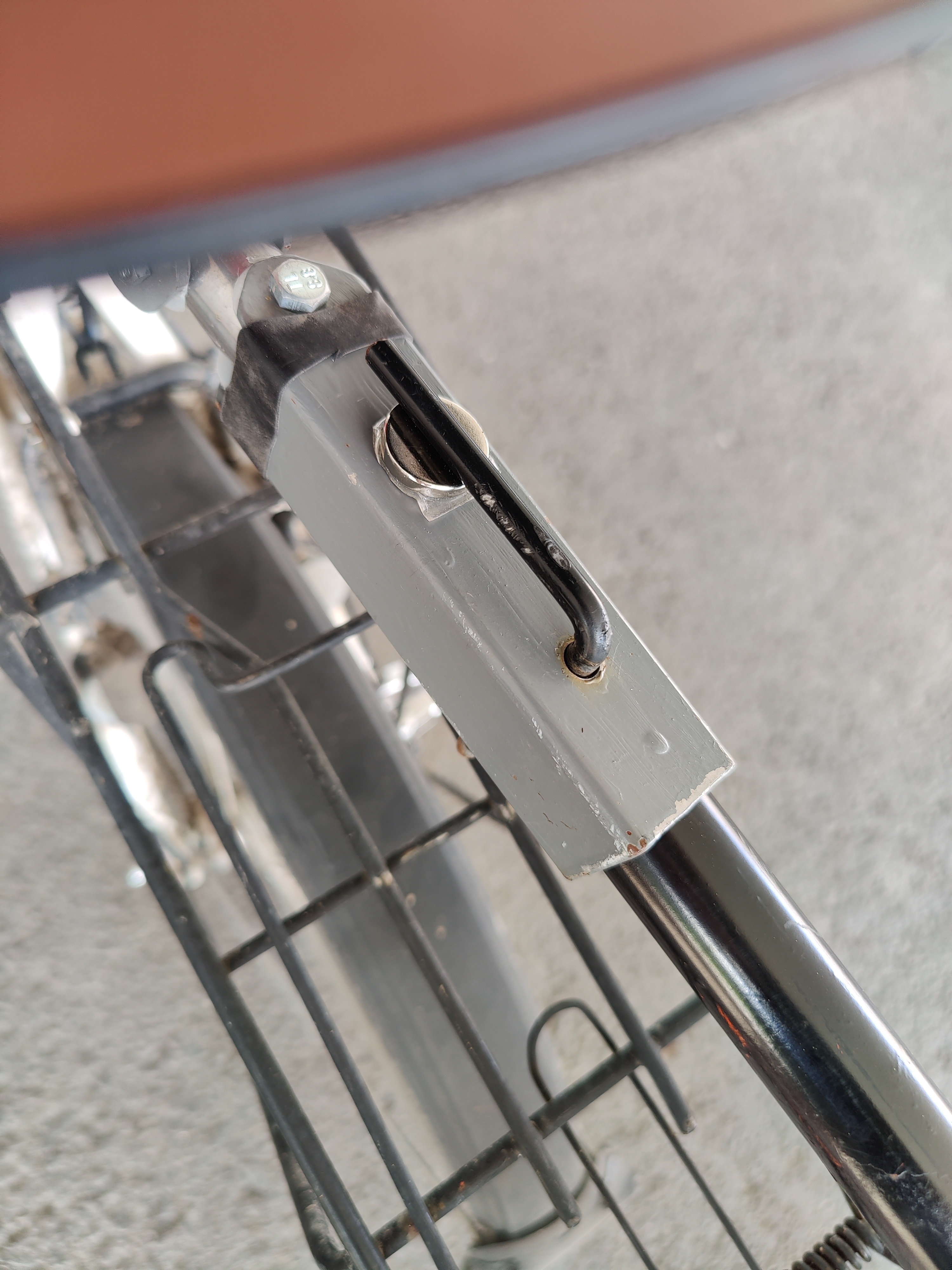

Vetokytkimen tapin lukitus supermagneetilla.

Mahtavan hieno kärry ja nerokkaasti konstruoitu. Sitä vaan en ymmärrä, mihin sinä sitä laastia viet pyörällä. :mrgreen:
Saranan konstruktio ei tuosta ihan selvinnyt. :?
ED. Eiku, näkyyhän ne tuossa kuvassa.

Vilijami kirjoitti: 31 Touko 2022, 13:36
Ei tuohon nukkumaan mahdu. Eli se toinen valkoinen versio on parempi ;-)

ajarmala kirjoitti: 31 Touko 2022, 15:02
Tuo on mitoitettu, että korillinen olutta ja riippumatto mahtuu hienosti. Johan sitä sitten pärjää :wink:
