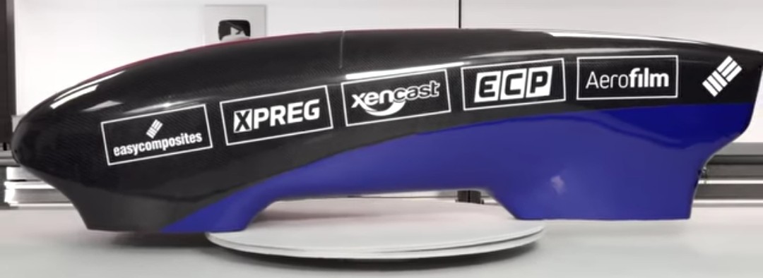

Tämä video inspiroi taas kuitukatteen miettimistä:
https://youtube.com/watch?v=0Yaggj16S08
Kuinkahan paksu itsekantavan kinnerin katteen pitää suunnilleen olla? Paljonko kaupallisissa on paksuutta?
Jos pinta-alaa on 7 neliötä ja komposiitilla tiheyttä 2kg/dm3, 1mm paksu seinämä tekee 14kg. Jos kaupallinen kinneri painaa kokonaisuudessaan 25kg, juuri tuota paksumpaan ei voi mennä.
Tässä spekuloin, voiko lasikuidusta tehdä kohtuullisen painoista ja riittävän jäykkää itsekantavaa kinnerin kuorta, vai onko hiilikuitu ainoa järkevä vaihtoehto. Deltaan, jossa etupyörä katettaisiin ja takapyörät jätettäisiin ulos, joten muoto olisi aika yksinkertainen pötkylä. Jos katteen tavoite olisi vaikka 20kg ja koko vehkeen 30kg.
Suuri merkitys on tietysti katteen geometrialla, kuitujen suunnalla ja sillä, tekeekö katteeseen ontelotiloja lisäämään jäykkyyttä.
