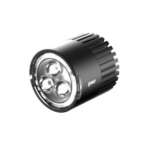

Tulipa sitten tehtyä sulovilenit ja ostettua pari knog pwr 1000 valopäätä kun halvemmalla sai.
Kuva Kuva
Paketin mukana tuli usb-johto niin aattelin että saisi normi virtapankilla reilusti valoa ajeluun, mutta eipä suostu syttymään.
Kysymys kuuluu että onko joku saanut valon toimimaan muulla kuin omalla akulla ja miten?
Kuten kuvasta näkyy niin valossa on kaksi liitintä, alempi usb ja ylempi ilmeisesti ohjaus/vastaava liitin.
Jos ei onnistu kuin omalla akulla niin tästä saattaa tulla pari valoa myyntiin...

Tuliko mukana ohkauskaapelia siihen toiseen liittimeen? Niistä toisen liittimen pinneistä varmaankin kuuluisi jotkut yhdistää, mikä herättää valon. Hmm.. Olisiko niinkin yksinkertainen että valon teho vaihdetaan vaihtamalla ohjausjännite toiseen pinniin..🤔

Piuha on vain usb a uros-naaras, tuohon ohjaus-oletettuun liittimeen ei tullut kaapelia.
Valo kytketään kiertämällä tuota punaista liitinosaa, samalla saa vaihdettua moodeja.
En tiiä uskaltaisiko sitä koittaa kytkeä liittimiä yhteen ettei kärähdä.

Ohjausjohtoa ei ole koska knogin virtapankki/akku kytketään suoraan tuohon valon perään ilman johtoja. Meillä on myynnissä, mutta sen kummempaa kokemusta mulla ei ole niistä.

USB-virtapankit ei yleensä anna suoraan virtaa ulos USB-liittimen virtanastoista vaan tarvitsevat johdon väliin vehkeen joka osaa jutella niille sopivasti ja riippuu virtapankista millasia jännitteitä/virtoja on saatavilla. Mulla on kinnerissä iso virtapankki josta saa 12V tasairtaa ulos jonkun 1,5A max muistaakseni, riittää kinnerin valoille ja töötille. Virtapankin & kinnerin sähköjen välissä itse rakennettu johto joka huijaa virtapankin uskomaan että kinneri on USB-ladattava.
Taikasana on "USB PD trigger" (PD = power delivery), tässä yks esimerkki joka tuli googlella vastaan ekana, mutta noita löytyy kaikista sulovileenien aliexpresseistä sun muista pikkurahalla:
https://www.amazon.com/Type-C-Trigger-M ... JBN8P?th=1
Toi käikäle siis valehtelee virtapankille olevansa USB-ladattava laite ja jakelee huijaamansa sähkön tasavirtana eteenpäin +/- nastoistaan.

Saako tuon valon helposti avattua? Auttaisi paljon kun piirilevystä saisi kuvan.
Luulen että valo ottaa virran tuon toisen liittimen kautta ja siinä on sarjaan kytketyille ledeille boost convertteri. Tieto liikkuu USB liittimen kautta.

Tuo usb PD "ohjelmointi" käsittääkseni toimii vastuksilla, jotka on kytketty johonkin usb pinneihin...
https://community.infineon.com/t5/Knowl ... a-p/253544
Tuo on kuitenkin USB-C juttuja, perus usb (1.1?) kai vain rajoittaa johonkin vakio virtamäärään?
