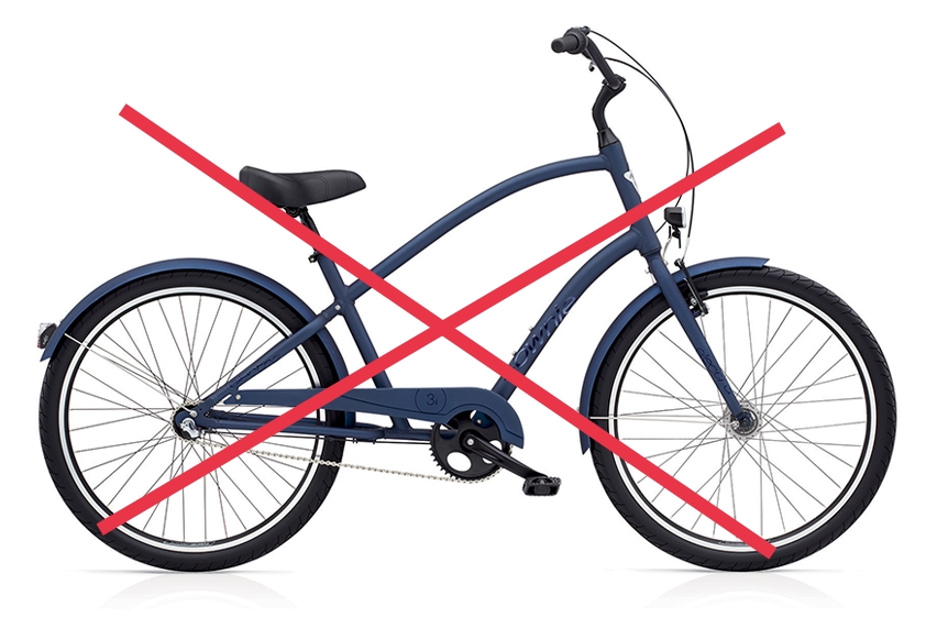

Electran Townie saattas olla geometrialtaan hyvä, ainakin korkeammalla ohjaustangolla, mutta runko alumiinia ja jalkajarrullista ei enää valmisteta. Tarakat ja lukot lisävarusteita.

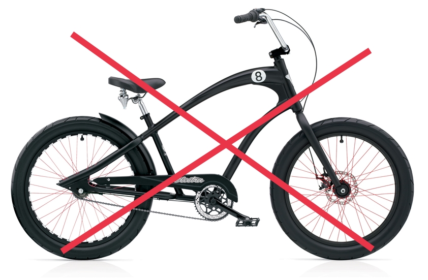

Electra Straight 8 varmaankin mieleinen ajoasento, mutta hinta yli kipurajan, eksoottinen rengaskoko, alumiinirunko ja ei tavarankuljetusmahdollisuutta.

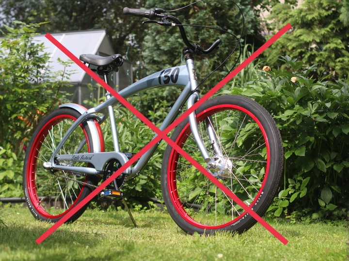

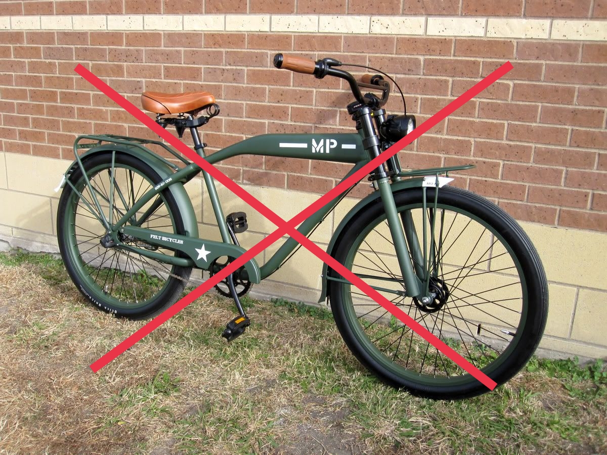

Paikalliset pyöräliikkeet kiertelin läpi ja kyselin oisko mitään tarjolla tarpeeseeni. Laihiaisella oli jotain ajatusta ja lähdimmekin varastoa kaivelemaan. Perimmäisestä nurkasta löytyi muutama käyttämätön (mutta ehkä vuodelta 2015?) Felt Cruiser. Oli Little Bastardia ja Armyä. Hintalapuissa oli 649€ ja 749€, näistähän ois saattanut päästä tinkimään, koska vuosia hyllyssä olleita. Teräsrunko iso plussa. Kännykän anglemeterillä mitoin satulaputken kulmaa, noin 66-67 astetta. Siis melkein hyvä. Miinusta eksoottinen rengas ja vanne, sekä ihan liian matala ohjaustanko ja fauberkammet. Runkokin vaikutti olevan liian pitkä, siis penkin ja stemmin väli.

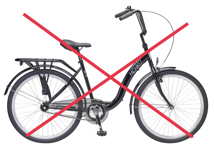

Haaparannan reissulla näin pyöräilijän pyöräilevän ihan kivan näköisellä matalan jalannostokorkeuden pyörällä. Pyörässä luki "Hehku", siispä kooklettamaan. Sehän oli Nopsa Hehku ja 800m päässä Tornion intersportissa oli vielä poistotarjouksessa 259€. Heti katsomaan!
Satulaputken kulma 72 astetta, ihan liian pysty. Kaikki osat kiiltelivät sellaista -tiedättehän- kiinalaista vähän epätasaista hullunkiiltokromia, joista ruoste puskee läpi kuukaudessa. Ei jatkoon tämäkään.

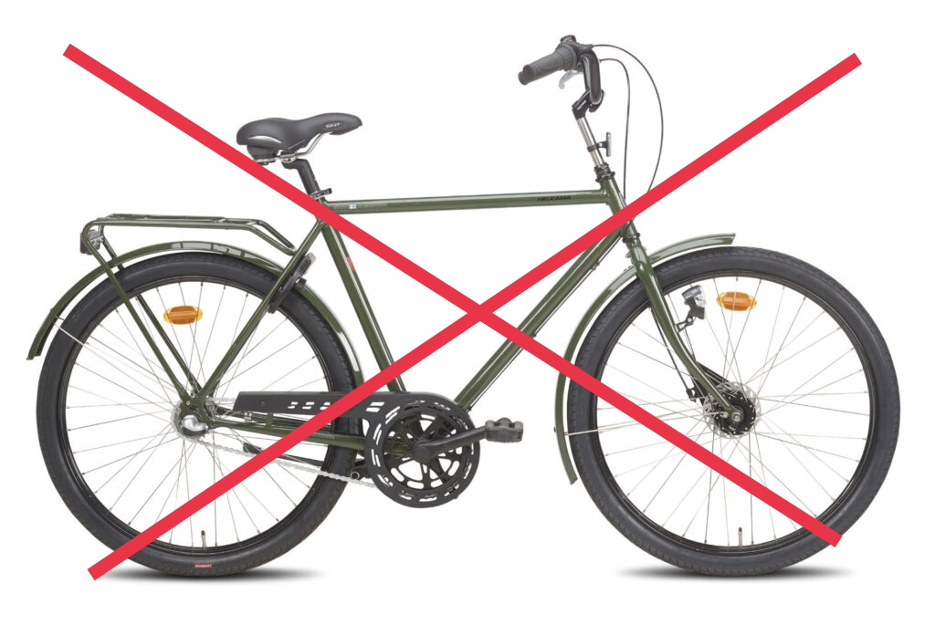

No mutta entä Helkaman Jääkäri, siinähän ois armeijanostalgiaa ja satulaputki 68° kulmassa, eli ehkä nippanappa siedettävä.
Hinta 750€, painava, runko liian pitkä, matala tanko, hankala kiivetä kyytiin. Ei tämäkään.

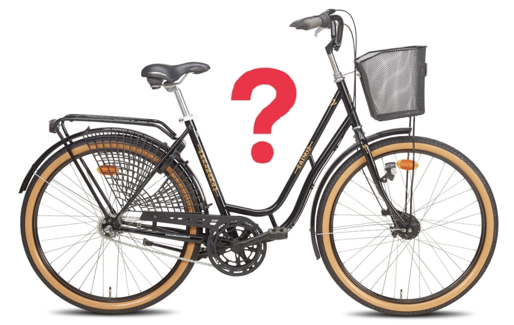

Ainossahan kohtaa monta asiaa. Aletaan lähestyä haluttua.
On tarakkaa, koria, lukkoa vakiona. Penkin putki 68°, matala jalannostokorkeus. On teräsrunko ja osien laatu vähintään kohtuullinen. Emäputki korkeampi kuin Jääkärissä, eli parempi, pystympi ajoasento.
Pyörä aika raskas ja eturumpujarru todella vaatimaton jarrutusteholtaan, ainakin aiemmissa malleissa.
Yksivaihteinenkin kelpaisi, mutta niissä ei ole käsijarrua.
Vakavaan harkintaan kuitenkin Aino meni?

Kysessä on rullajarru eikä rumpujarru, mutta se on kyl onneton teholtaan.

Ai se on muuttunut?
Mun kokemus on 25-vuotta vanhasta Oivasta, mikä meillä oli kotona. Sen ikäisessä oli ihan rehellinen rumpujarru edessä.
Purin sen aikanaan ja koitin hioa jarrukenkien kitkapintaa karheammaksi ja tehdä muitakin tehostustemppuja, ei ollut vaikutusta jarrutehoon.

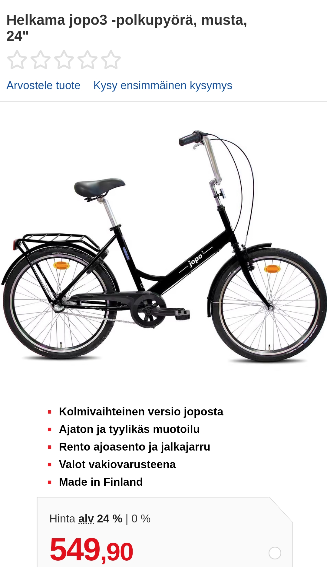

Eikö Jopo täyttäisi vaatimukset? Löytyy nykyisin 559 renkaillakin.
Viestit: 7853
Re: Polkupyörä?
No sattuihan se arvaus :D
Tällainen Jopo on tulossa. Mustana tietenkin. Nexus 3 ja V-jarrut.
Isojopossa ei oo jarrutappeja etuhaarukassa ja penkinputki vaikuttas olevan asteen tai kaksi jyrkempi sekä pari kiloa painavampi, näiden vuoksi valitsin 507 kokoisen.
Penkinputki on 507 kokoisessa 68° ja satulatolpassa 20mm offsettiä. Satulaa voi siirtää kiskoilla aika taakse. Ehkä pystyn ajamaan tällä vakiosetillä? Jos tuntuu tukalalta, niin offsettisatulatolppaa.

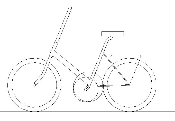

Mallinsin Jopon mittakaavassa ja ihanteellinen olisi hitsata uusi kampikeskiö alkuperäisen eteen ja alle 45 asteen kulmaan. Sitten 140mm kammet.
Mutta kokeillaan ensin vakiona :wink:

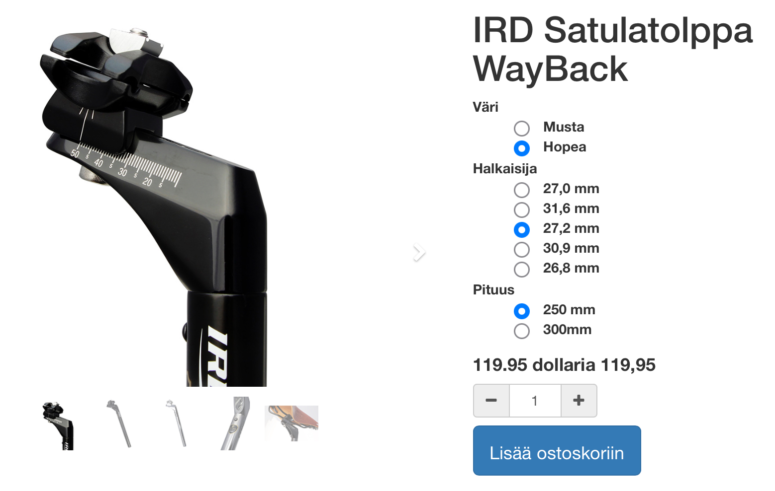

Tuollainen Ird wayback satulatolppa ois kiva. Saa säädettyä 50mm offsettiä. Köyhästä vaan tuntuu kalliilta 140€ posteineen ja ehkä vielä tullit päälle.
