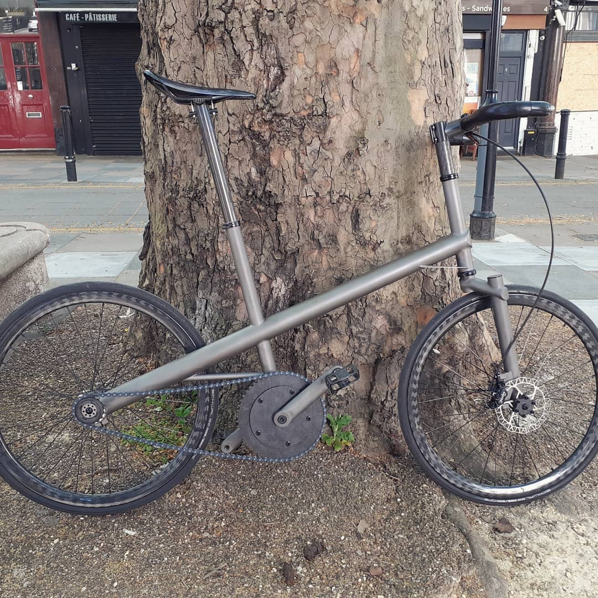

Tämä Mike Burrowsin urban pyörä ihastuttaa minua ulkonäöllään. Tuon kun tekis vielä CF geometrialla.
Aivot meinas räjähtää kun tarkkailin takapään rakennetta, miten helvetissä runkoputki voi kulkea keskellä takanapaan asti?!?!!

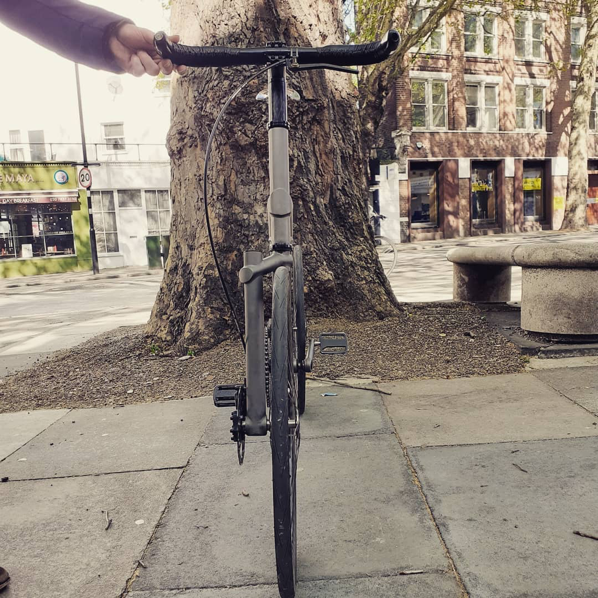

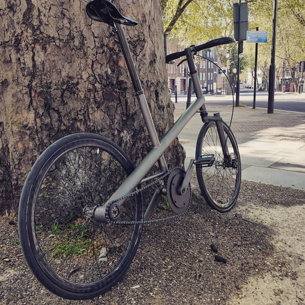

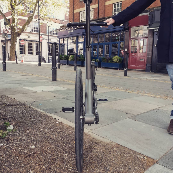

Lopulta löysin kuvat eri suunnista ja todentotta, kyseessä on kaksiraiteinen kaksipyörä! :shock:
Tuntuukohan tuo ajossa? Eikö tuo kulje hieman kallellaan, kun tukipisteiden välinen viiva eivät ole keskilinjalla? Taitaa olla niin pienistä jutuista kysymys ettei haittaa.

Onkohan Mikelle tullu ajatusmoka tuota urbaania tehdessä.. Eturenkaan pitäisi olla vastaavasti takarenkaaseen nöhden keskilinjan toisella puolella, muuten tuolla tosiaan täytyy ajaa hieman kallellaan.
Tietty.. Hmm.. Ohjaukselle tietty täytyy silloin myös tehdä jotain, hmm.. esimekiksi kallistaa ohjauslaakeria.

Löysin selostuksen, että takarengas on keskilinjaan nähden 2 tuumaa sivussa. Istuin on takarengasta edempänä, arvioidaan offsetin olevan siinä 35mm. Penkki on maasta 1000mm. Tällöin satulaputki ja satula ois 2 astetta kallellaan. Huomaako sitä?

Varmaan tulee vähän samaa ilmiötä, kuin olisi eripituiset jalat kävellessä. Luulisi rasittavan selkää. 8)
Mutta.. Entäs jos keskiö on sen pari astetta kallellaan satulatolppan nähden... Ja sen 35mm sivussa, Silloin polkimet kävisi likimain yhtäkaukana hanurista ja jalat olisi pystyssä..
