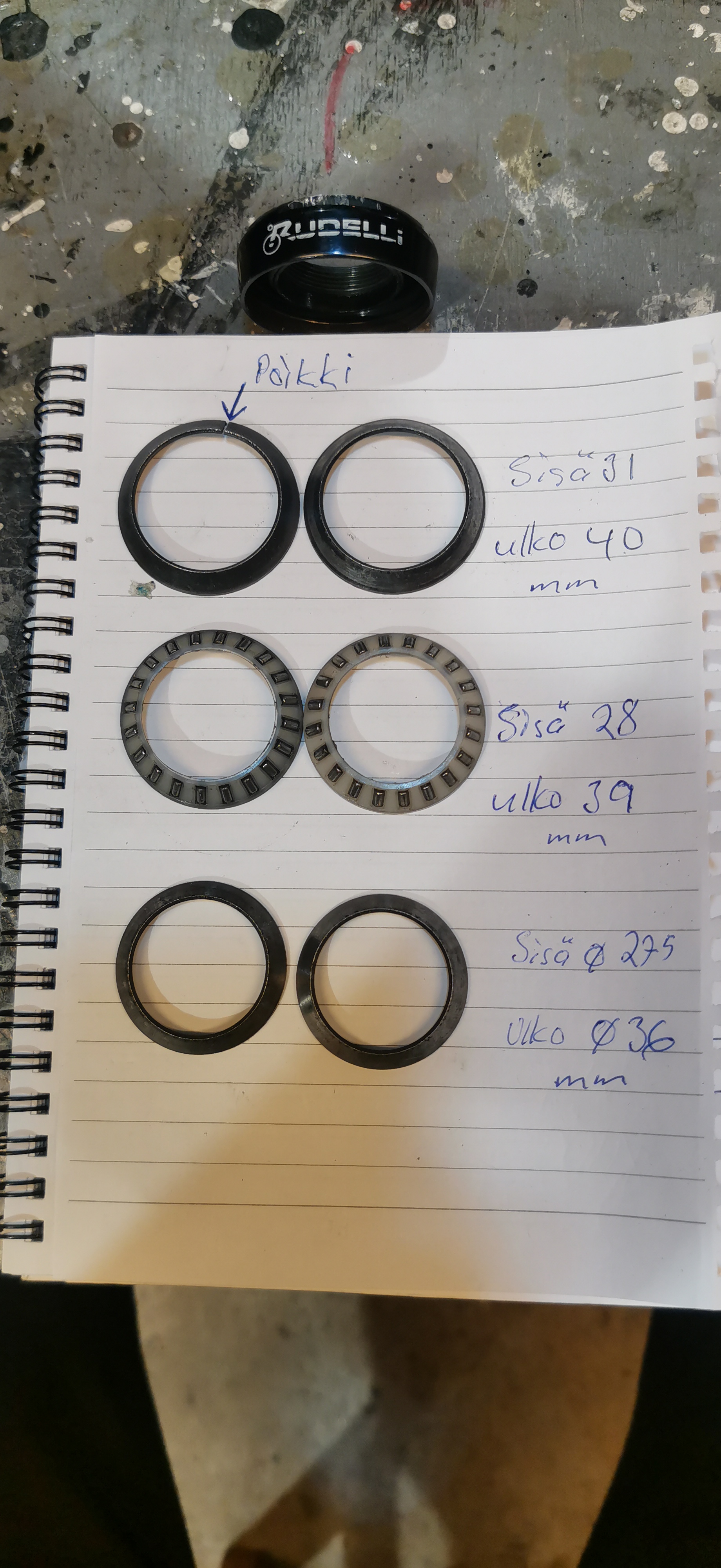

Mistä löydän uudet sisukset etu haarrukkaan.
Sitkeä hakeminen ei ole tuottanut tulosta.
Tapsa.
Viestit: 5241
Re: Mistä löydän laakerin sisukse.
Sulla on oikein neula/rullalaakerit etuhaarukassa. Varaosien löytyminen nykymaailman aikaan voi olla vaikeaa, voi mennä koko ohjainlaakerisetti kuppeineen päivineen vaihtoon...

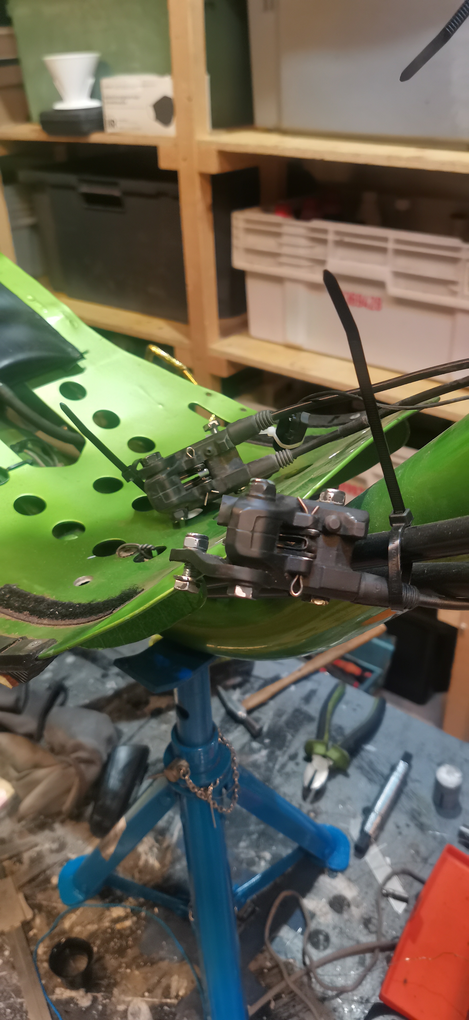

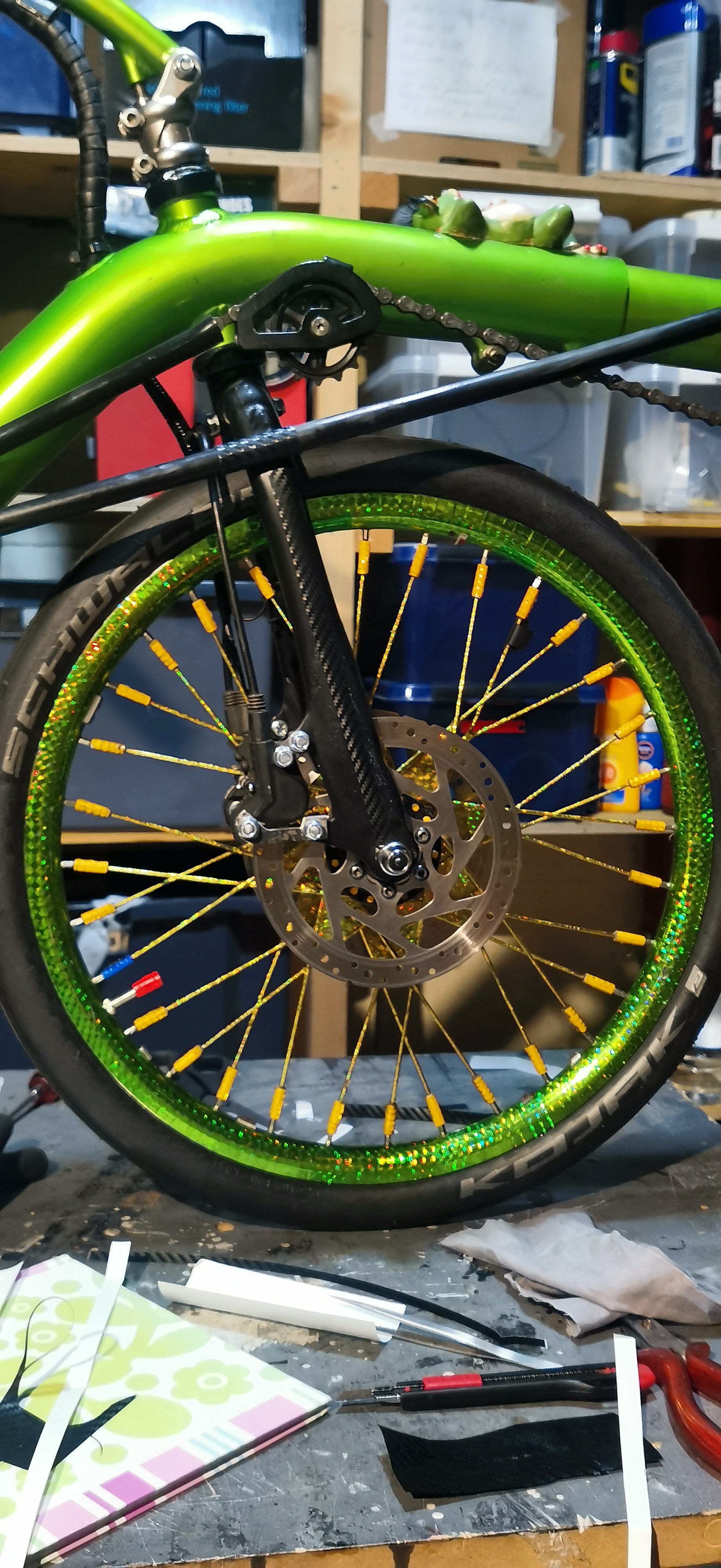

Siinä se on. Fujin uusi etu haarukka, koe ajoa vaille. Nestetoimisten jarrujen kansa ei ollut mitään ongelmaa vaikka ne olivat irti. Pitää vain muistaa että ei irrota molempia ruuveja jotka pitävät jarrut kasassa, yhtä aikaa.
Mitoiltaa haarukka on entisen mitoissa.
Kasasin haarukan entisellä laakerilla. Vioituneen osan sijoitin yläpäähän.
Hintaa uudelle, tupla jarruin varustetulle etuhaarukalle tuli, hitsauksinee 30€
