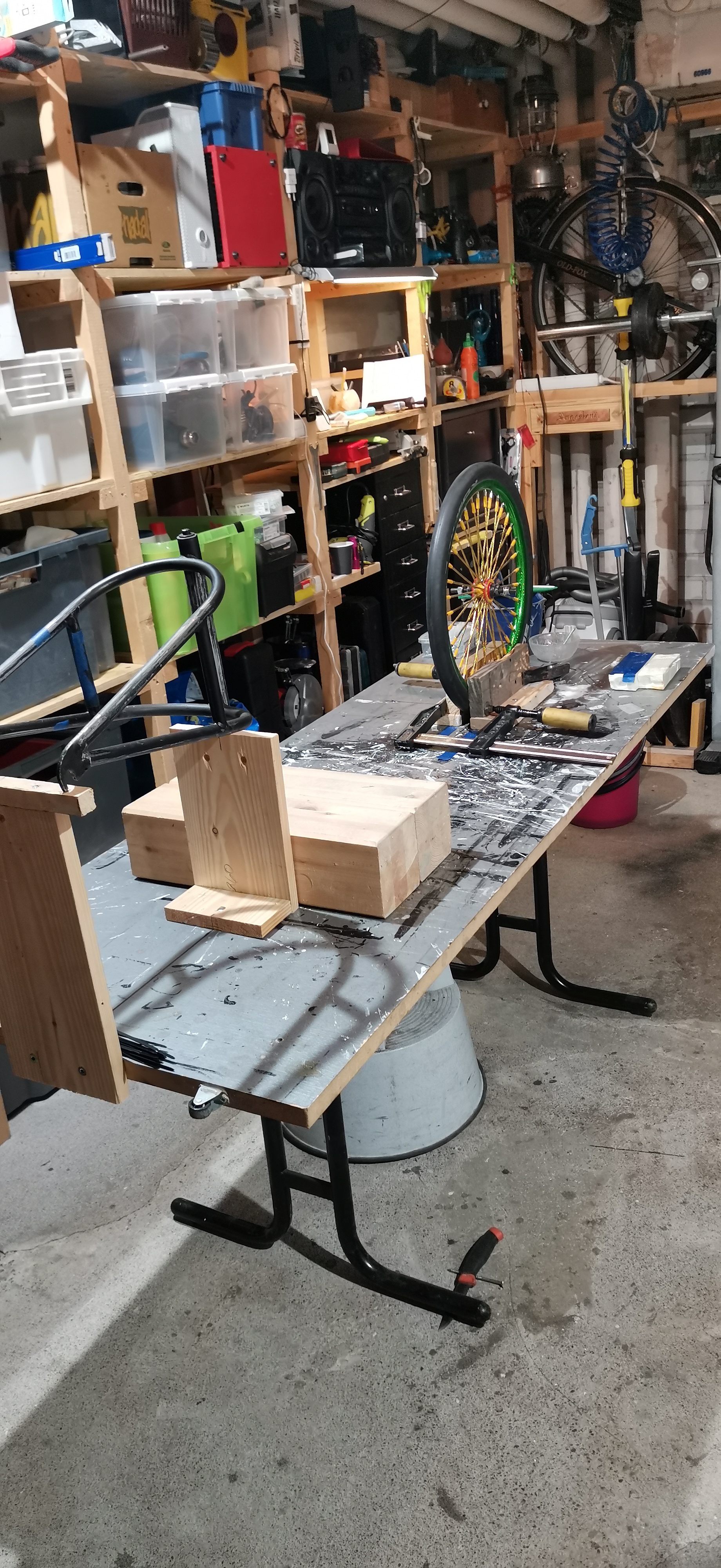

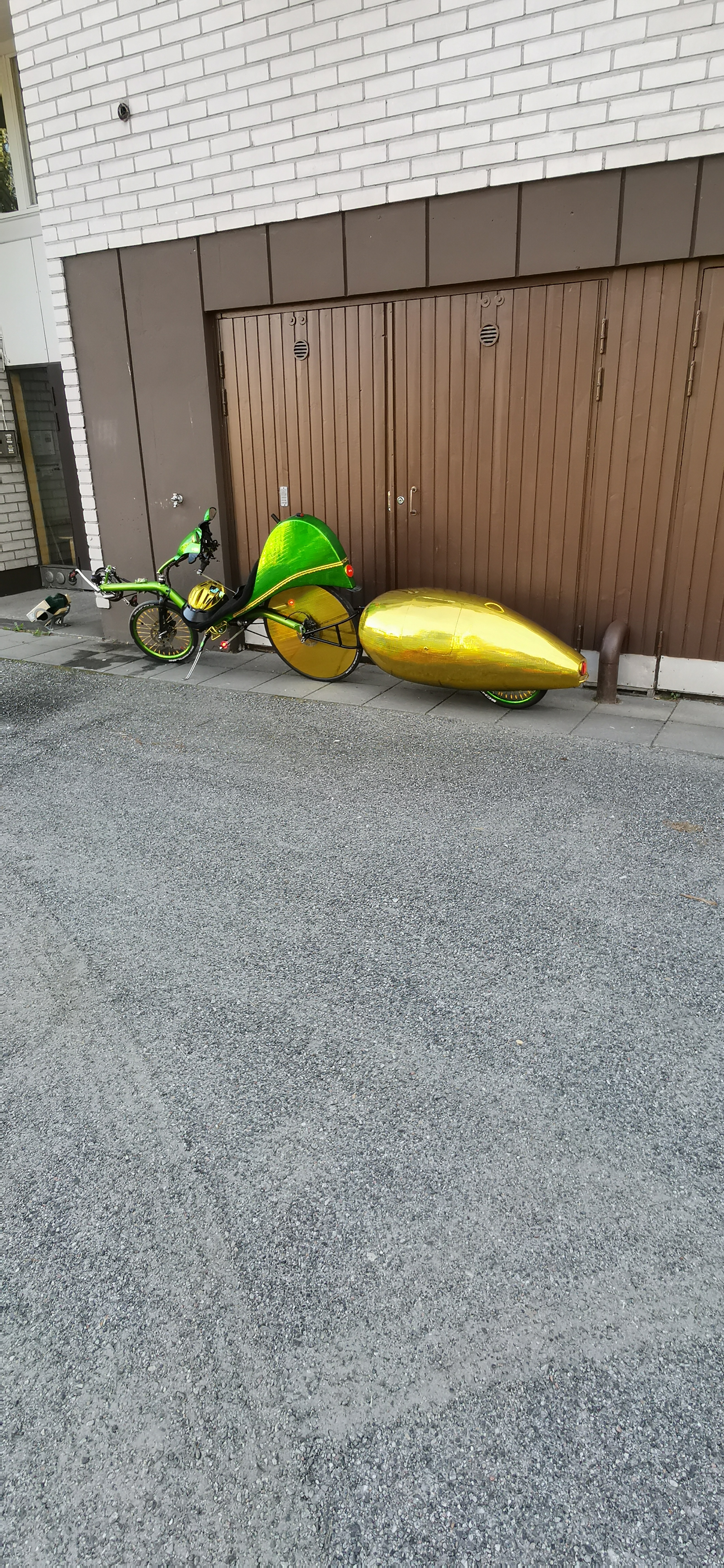

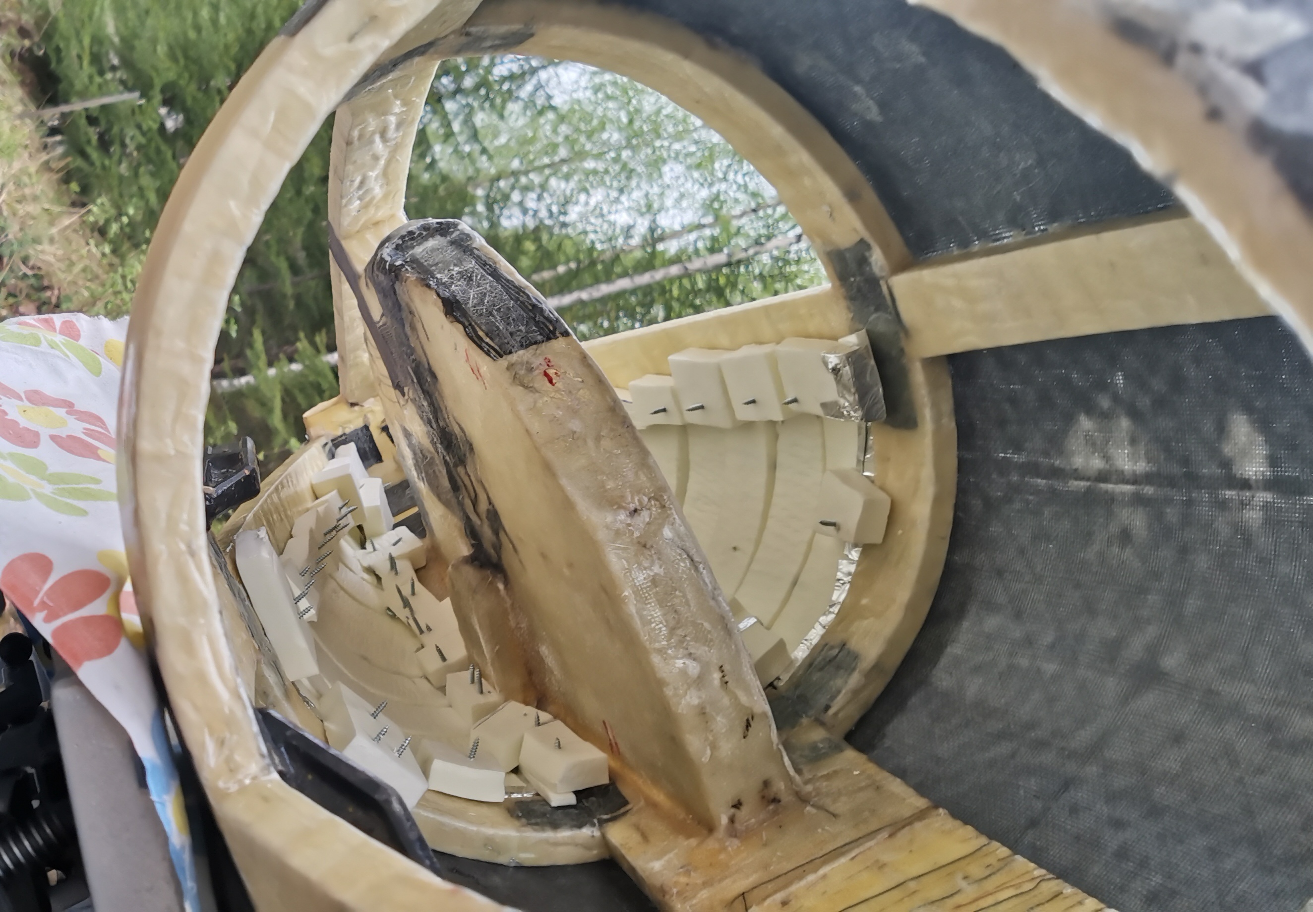

Laita tässä muutaman kuvan tuosta tekemästäni peräkärrystä jota olen nyt testannut kahtena kesänä. Se on kestänyt niin kuin olen ajatellut. Kuormaa siinä on ollut, testimielessä joskus liikaakin. Kerran olen sen kanssa mennyt nurinkin, kun etu rengas räjähti pyörästäni.

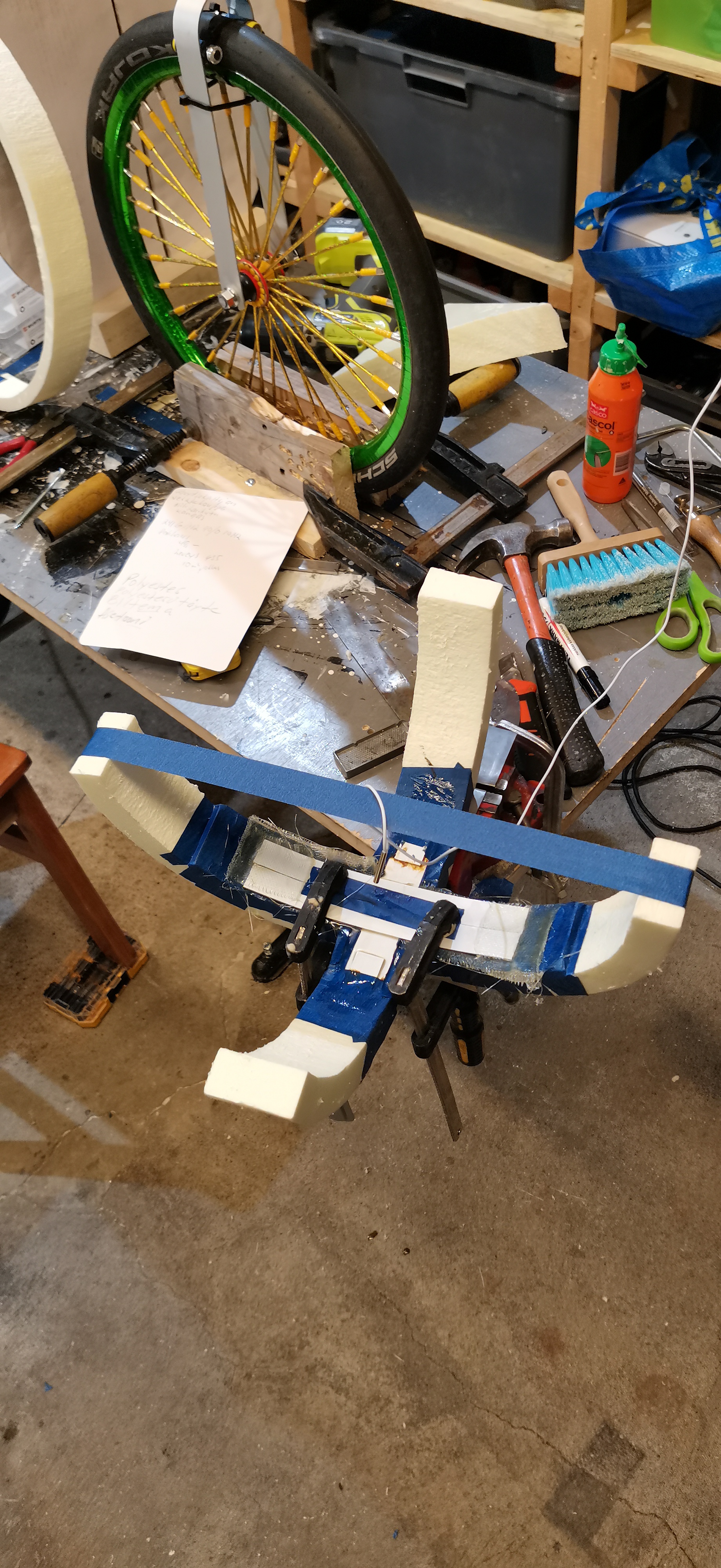

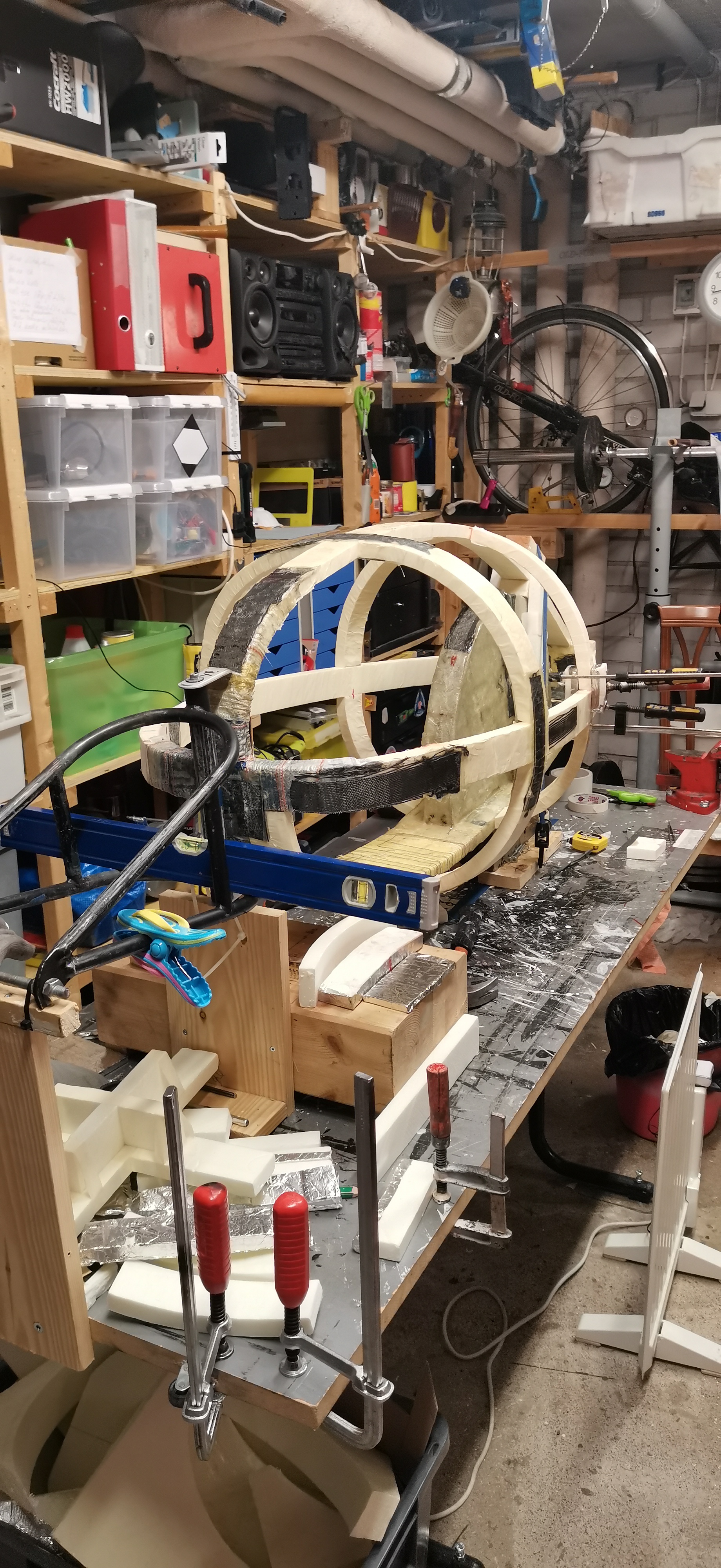

Lähtökohtana oli tehdä pisaran muotoinen Peräkärry, ilman muottia.

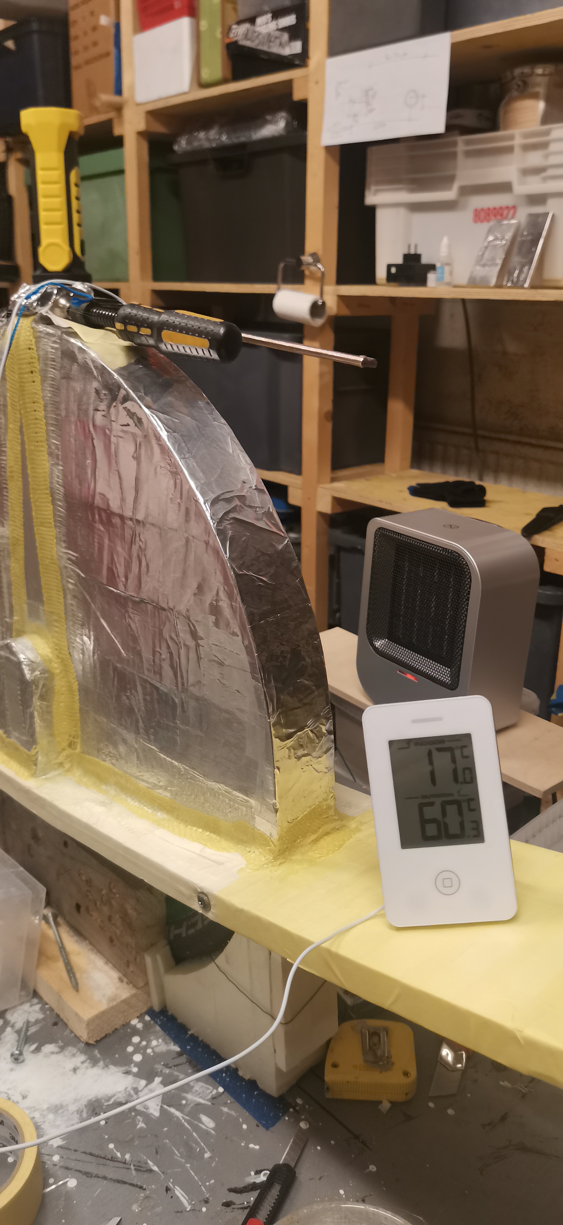

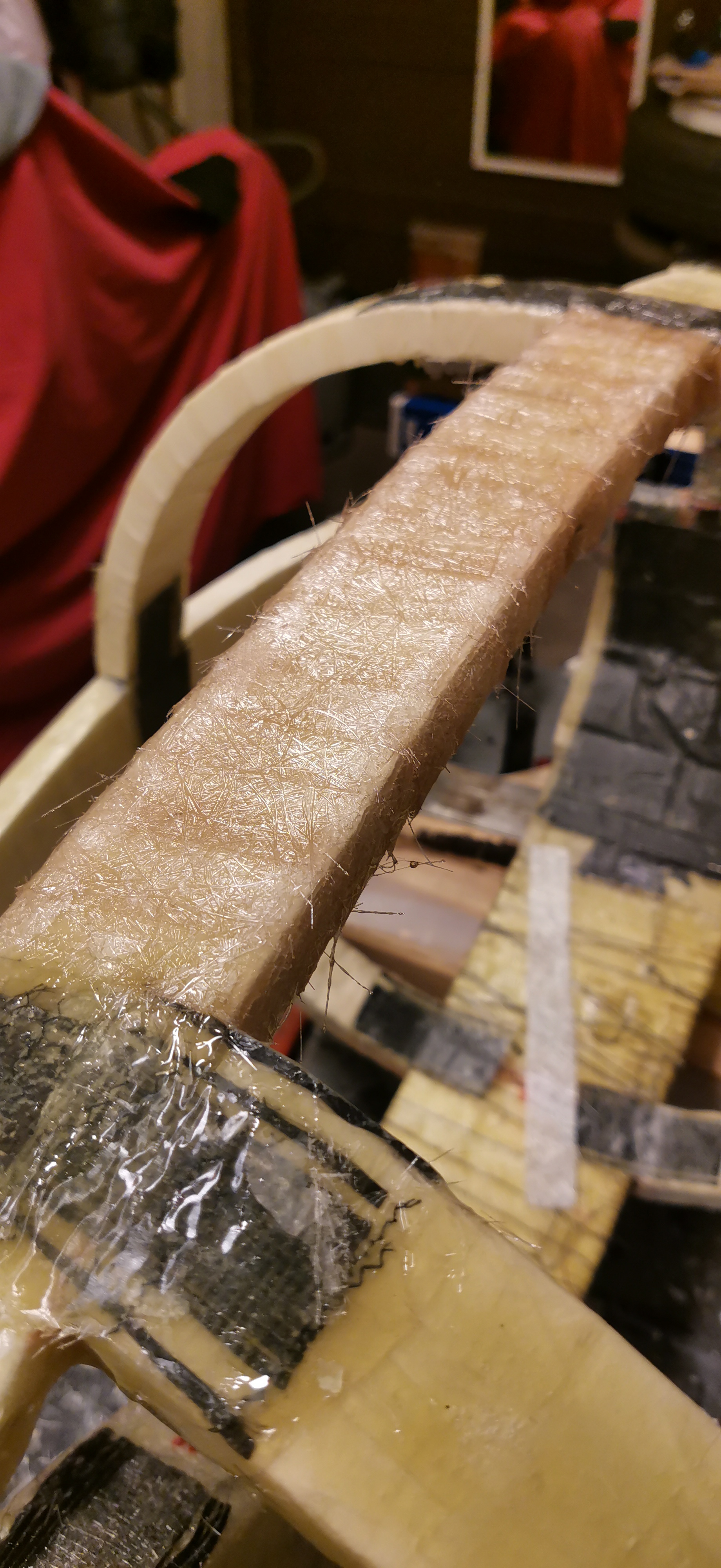

Kun päällystin finfoamin, maalarin teipillä saattoi sen päälle kietoa lasikuitua ja hartsia. Finnfoam pysyi maalarin teipin alla ehjänä.

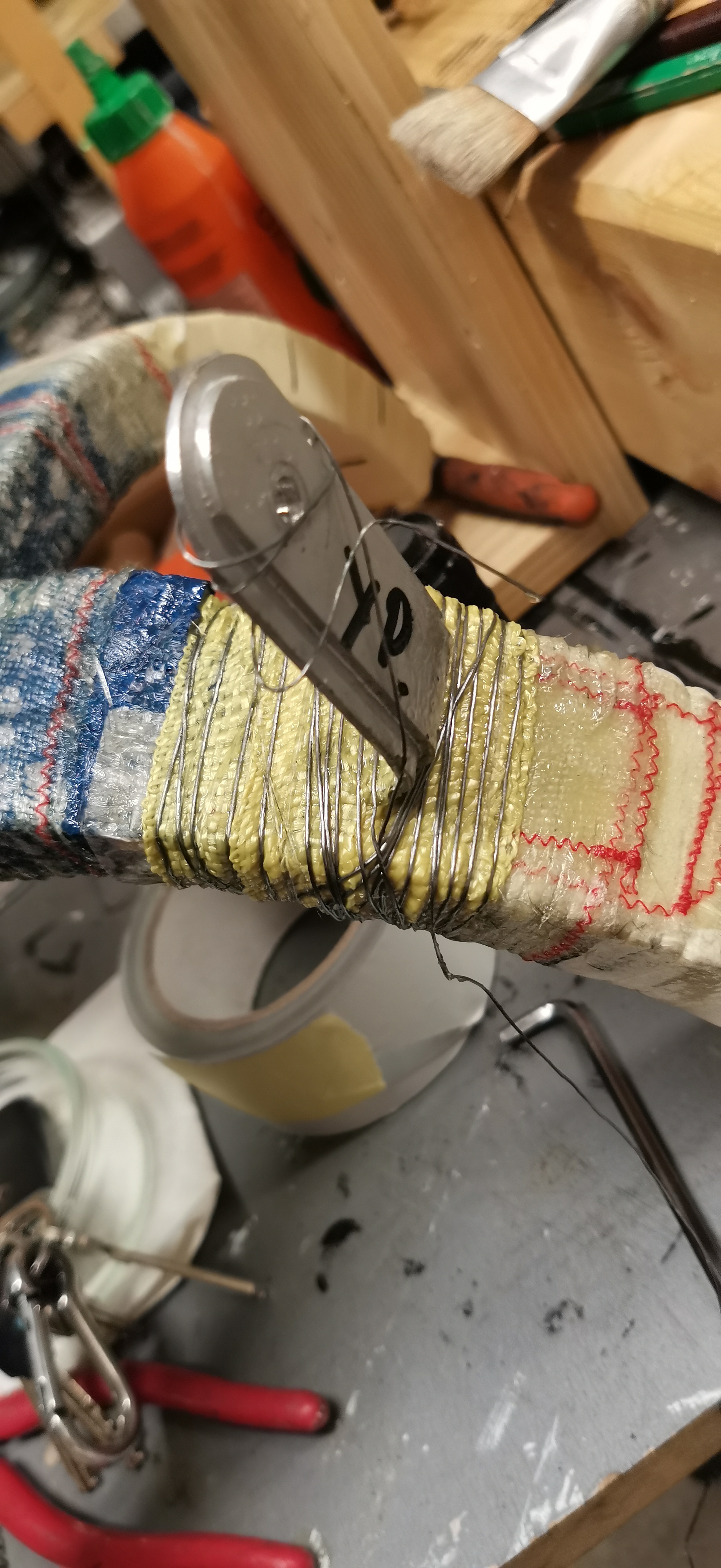

Kahdessa paikassa, vetoaisan korvakkeissa ja renkaan kiinnitys paikassa käytin lasikuidun lisänä, Kevlar kuitua noin 2cm leveää nauhaa, 5m.

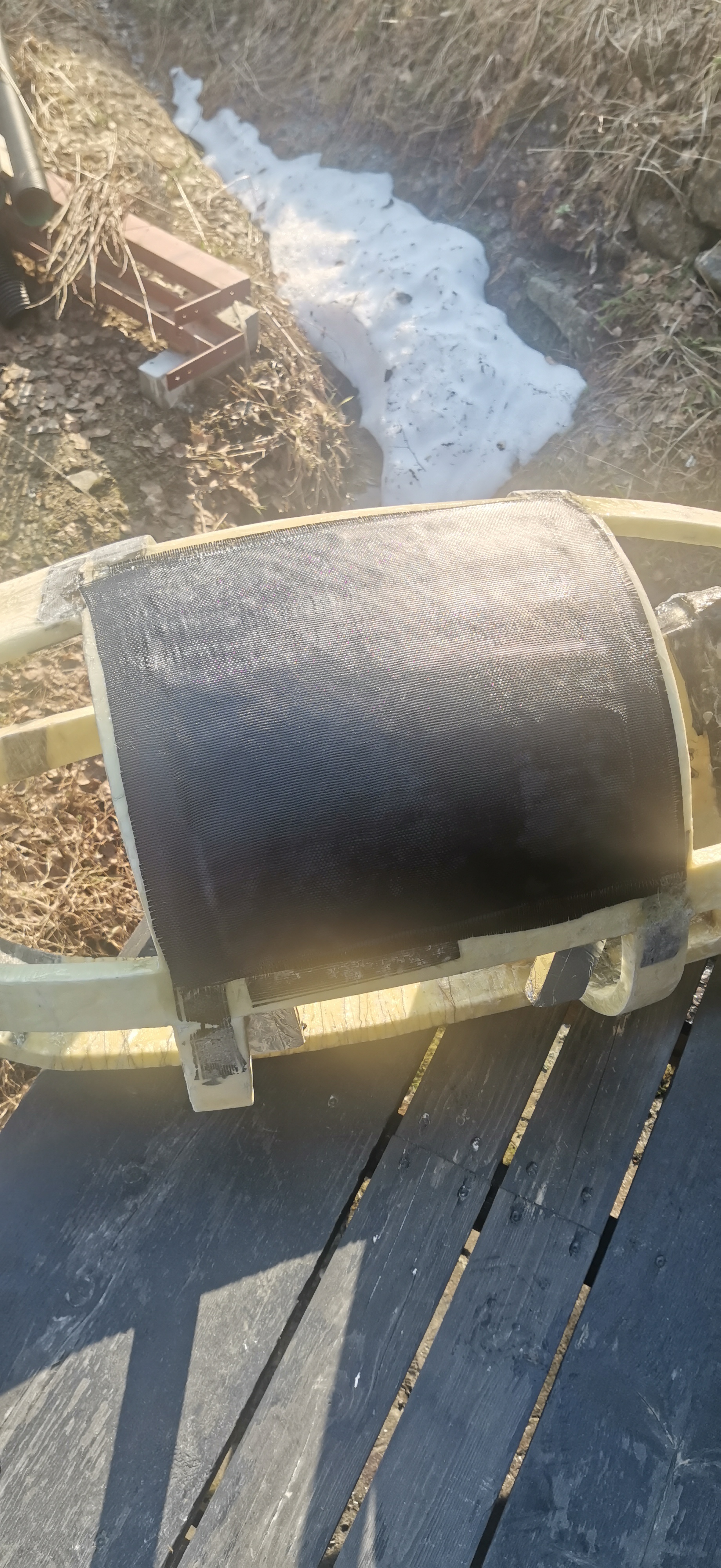

Peräkärryn kuori on tehty. Lasikuituun kudotusta hiilikuidusta.
Se mihin en halunnut hartsin tarttuvan, päälystin alumiini teipillä.

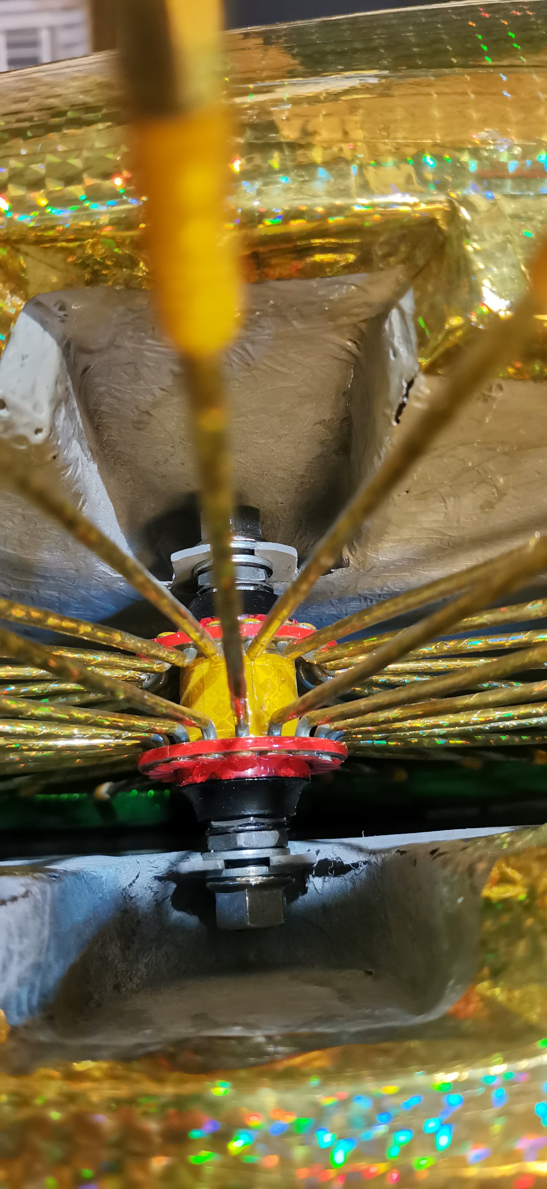

Peräkärryn renkaan napa on saman levyinen kuin vanne, noin 35mm. Pinnaus on tehty suoraan, navalta kehälle.
Kuvat kertokoon loput.

Tämän oli muuten tuttava nähnyt Juvalla päin ja luullut foliovappupalloksi :)
