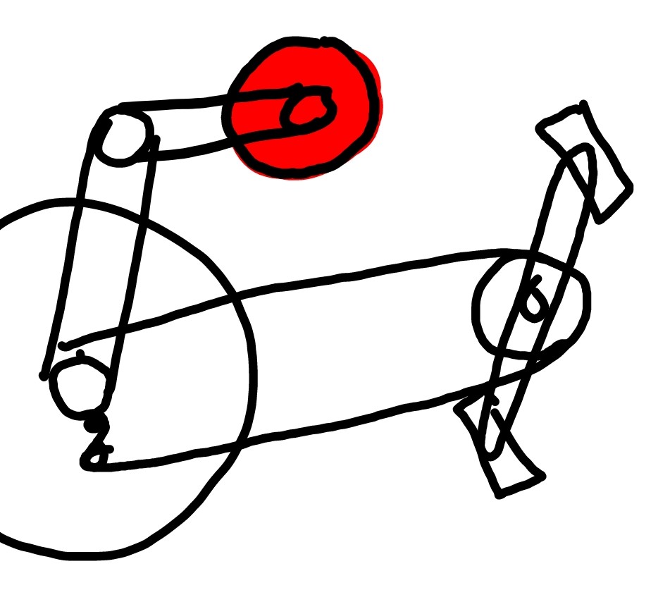

Mielenkiintoista. Taitaa vaatia yhteensä kaksi väliakselia, ellei napavaihde ole pyörännavassa, mikä taas tarkoittaisi kaksipuoleisesti tuettua pyörää jne jne. Moottori kyllä tykkäisi vaihteistosta.
Entäs jos vetävälle akselille (tai 2. väliakselille) tulisi vapaarattailla erilliset ketjut moottorilta ja polkimilta? Voisi olla kevyempi polkea, vaikka ilman sähköä tarvittaessa. Mutta miten toteuttaa tasauspyörästö ja vetoakselille tulevien kaksien ketjujen vapaarattaat :? Pony4:n/Jouta Quadin tapainen "tasauspyörästö"?
erilliset ketjut moottorille ja kuskille.jpg (71.33 KiB) Katsottu 6527 kertaa
Moottori punaisella, moottorin ja vetoakselin välillä väliakseli, jolla napavaihde. Näiden sijainti voi olla sitten missä haluaa. Kuvassa vain idea. Tämä jättää taas vaihtajan häkin roikkumaan lähelle maata.

Joo, mitä enempi haalii palikoita voimalinjaan, niin sitä enempi erilaisia kombinaatioita niistä saa koottua :lol:.
Mun mielestä hyviä nuo sun periaatekuvat. Tapauskohtaisesti voi sitten kukin hyödyntää tai ei. Esim. penkki osuu yleensä ketjulinjalle, jos ei kovin korkealla satu sijaitsemaan. Tarkoittaa ylimääräisiä taitto/ohjuripyöriä tms.
Voimansiirrolle käytettävissä oleva tila on ajokkikohtainen juttu,ja rakentajan mieltymyksethän valinnan aina lopulta ratkaisee :).
