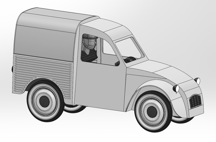

Alla yksi "haavekuva" tulevasta kulkupelistä.
Eri asia sitten tuleeko lopputulos muistuttamaan tuota :D :

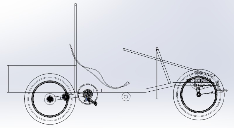

Tämän hetken hahmotelmaa rungosta:
  • materiaalina teräs, ohutseinäputkea
  • pääosin neliö/suorakaideputkia
  • keskiputki 40x40x1,5 mm
  • tavaratilan alakehikko 40x20x1,5 mm
  • "turva"kaari ja tavaratilan ylemmät reunaputket 20x20x1,5 mm
Koska halusin tähän vekottimeen 3-vaihteisen takanavan sähkömoottorin ja vetävien takapyörien väliin, niin erillisiä ketjuja on tulossa kolmet: ensimmäinen poljinkeskiöltä moottorille (tässä osassa ketjuvaihteet, 7 vaihdetta), toinen ketju moottorilta 3-vaihdenavalle, ja kolmas ketju vaihdenavalta taka-akselille.

Pari seikkaa mietitytti hahmotelmassa: Miksi haluat 3-vaihdenavan moottorin jälkeen? Eikö se ennen moottoria olisi pienemmällä rasituksella ja korvaisi ohjainrullan? Ensiöketjun pituus myös lyhenisi. Rungon keskiputki on tuolla jännevälillä melkoisen joustava. Varmaankin runkoon tulee vielä lisää kantavaa tukirankaa?
Re: Teppoën 1CV Van
Lähetetty: 24 Tammi 2023, 07:35
Kirjoittaja tm
Vaihdenapa tulee moottorin jälkeen sen takia, että näin vaihteet saa moottorin avuksi ylämäissä (alennusvaihteet). Kolmosvaihde vastaa normaalia suoraa välitystä, ja kakkonen ja ykkönen ovat lyhyempiä.
Runkoon ei ole tulossa lisää jäykistystä. Etupää joutaa olla joustavampi. Keskiöön tulee vain yksi iso 52-hampainen ratas (ketjupyörä), jolloin runkoa taivuttava ketjuvoima jää pienemmäksi kuin se olisi pienempikokoisilla rattailla. Lisäksi kammet on lyhyet (127 milliset lastenkammet), joilla ei synny yhtä kovaa vääntöä kuin perinteisillä 170-175 millisillä.
Nykyinen 1CV on vaneriammerungon osalta tod.näk. paljon tuota vetelämpi, ja sen kanssakin on tullut toimeen. Sähkömoottori on ollut ensisijainen voimanlähde, jota kuski on avustanut.

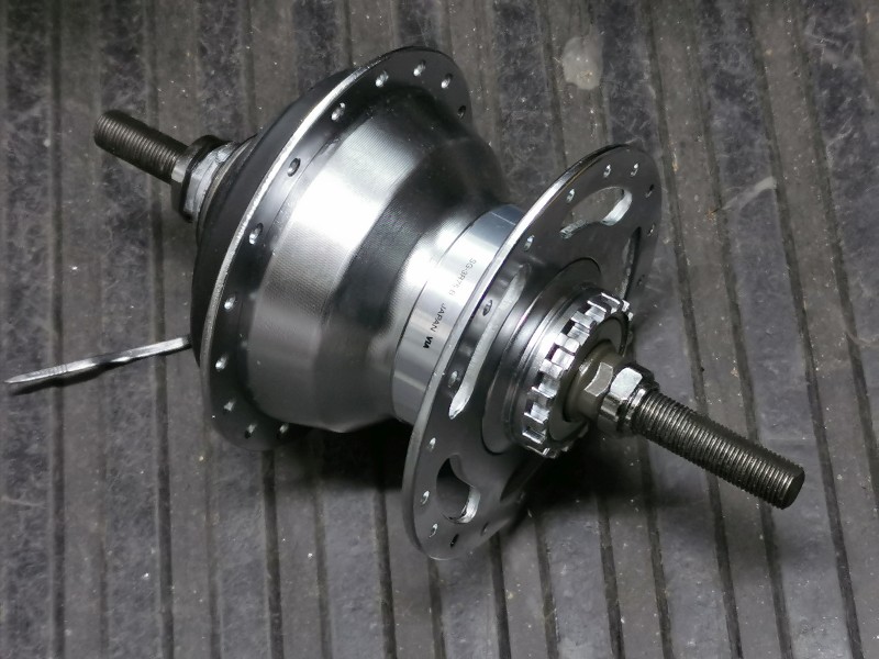

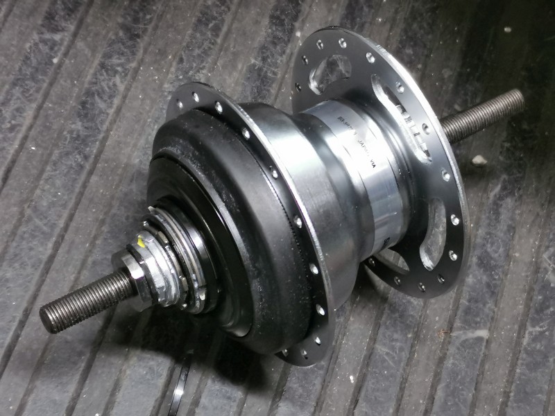

Vaihdenavan kanssa oli ensin ajatuksena haalia jostain romupyörä, josta ottaa napa ja oheiskilkkeet talteen. Homma kääntyi kuitenkin uuden navan hankinnaksi, kun silmiin osui Nexuksen vähän kestävämmäksi mainostettu versio SG-3R75-B, jossa kolmosvaihteessa suora välitys, ja kaksi muuta tätä pienempiä alennusvaihteita:
https://bike.shimano.com/en-EU/product/ ... R75-B.html
Tavallisessa 3-vaihteisessa kakkosvaihde on suora ja kolmosvaihde tätä nopeampi. Koska 1CV Vanissa tuo isoin vaihde tulisi olemaan pääasiallinen ajovaihde (ja kaksi pienempää lähinnä ylämäkiin), niin suora välitys ilman tavallisen navan naksuttelevaa ylivaihdetta houkutteli.
Valitun napamallin miinuspuoliin kuuluu hieman pienempi välitysala kuin normi-Nexus 3:ssa (158% vrs. 186%).

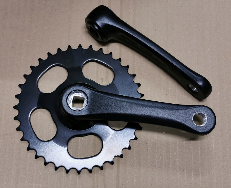

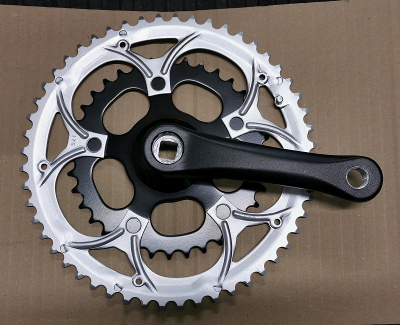

Kammiksi valikoitui 127-milliset lastenkammet. Kammessa kiinni 36-hampainen ratas, jonka kylkeen tulee ruuvein/hitsaten kiinni 52-hampainen.Tätäkään settiä en lähtenyt metsästämään romulavalta, vaan tyydyin klikkailemaan ostoskoriin netistä -> laiskaa touhua...
Nexus-napa:
https://cnc-bike.de/shimano-nexus-gang- ... 18454.html
Navan kilkkeet:
https://cnc-bike.de/shimano-nexus-gang- ... 18446.html

https://cnc-bike.de/kettenblattset-basi ... 20688.html

…Nexuksen vähän kestävämmäksi mainostettu versio SG-3R75-B, jossa kolmosvaihteessa suora välitys, ja kaksi muuta tätä pienempiä alennusvaihteita…
No nyt on löytynyt hyvä napavaihde!
