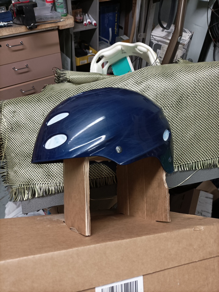

Reilun vuoden kypsyttelyn jälkeen pääsin tuumasta toimeen. Vanhan liiton vesiurheilukypärä tuli testialustaksi. Vanhan liiton siksi että kypärä on tosi pehmeä, uudet ovat jäykkiä niinkuin mopokypärät.
Ensin hioin kevyesti ja tinnerillä putsasin pinnan.
Sisälle pari kerrosta paksua pahvia jäykisteeksi että muoto pysyy ja samasta pahvista jalat.

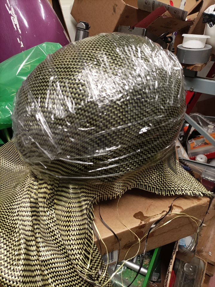

Sekoitin 70g epoksia (josta jäi puolet) ja sivelin kypärän pintaan kerroksen. Sitten kangas päälle ja sen asettelu ettei tule ryppyjä. Seuraavaksi kankaan pintaan lisää epoksia ja vinyylihanskat kädessä painelin ja sivelin kankaan paikoilleen.
Sitten 10cm leveätä elmukelmua monta kerrosta että on tiukka.
Koko paketti pahvilaatikkoon johon lämpöä puhaltimella muutama tunti.

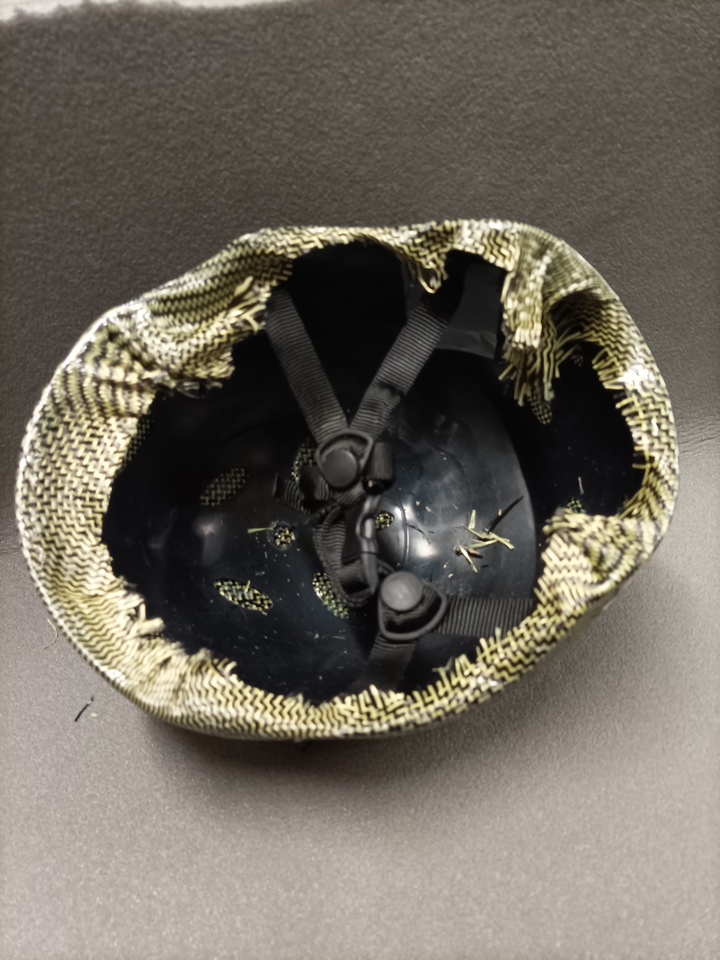

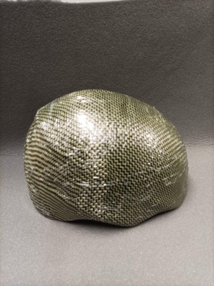

Kelmua pois purkaessa huomasin että sisin kerros näyttää sulaneen laminaattiin joko lämmön tai kemian takia. Joka tapauksessa aattelin hioa ja laittaa gel- tai topcoatin pintaan.
Reunan siistimisen aattelin dremelillä tehdä niin että kangas juuri kääntyy ulkopinnalta sisäänpäin.
Pelimies olisi varmaan osannut mitoittaa kankaan ensiksi tarkemmin ja kääntänyt kankaan sisäpinnalle asti ja ilmapallolla kiristänyt kankaan kiinni. :D

Tuo elmukelmu on huonoa tuossa hommassa. Levee hieman venyvä muoviteippi toimii paremmin kun ei tunkeudu sinne kudoksen sekaan eikä ryppyynny niin helposti
Semmosta oranssia leveää teippiä taitaa olla esim tokmannilla..
