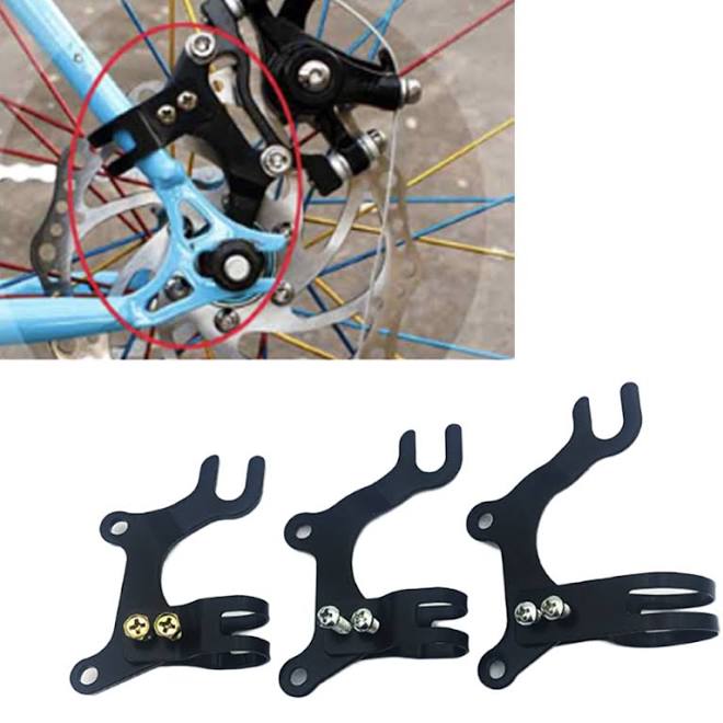

Nazca Pioneerissani on vannejarrut ja valmistajalta näköjään vielä saisi etuhaarukan jossa on kiinityskorvake levyjarrulle mutta vastaavaa takahaarukkaa en kyllä mistään löytänyt. Mahtaako olla täysin tekemätön paikka teräksiseen takahaarukkaan lisätä moinen kiinnityskorvake?

Kaipa teräkseen voi hitsata kiinnikkeen, ja jonkinlaisia pannalla kiinnitettäviä levyjarrukorvakkeita on myös olemassa, ainakin AliExpressistä näyttäisi saavan.
Onko edessä ylä- vai alaohjaus? Jos etuhaarukka on ihan normaali niin siihenhän voi laittaa minkä tahansa sopivan haarukan, jossa on levyjarrukiinnitys. Jos siis ulkonäöllä ei ole väliä...
Re: Levyjarrujen jälkiasennus
https://www.wish.com/product/6089139412 ... sition=149 Tai sitten tälläisillä . Wishiltä löytyy paljon vaihtoehtoja , kun survaa heidän sivuillaa.

Kiitokset vastauksista! Pyörässä on alaohjaus, siksi suunnittelin sille yhteensopivan etuhaarukan ostamista alkuperäisenä kun niitä tosiaan vielä jonkin aikaa ainakin on saatavilla. Pitänee selvitellä noita adaptereita ja niitten sopivuutta & kestävyyttä.
